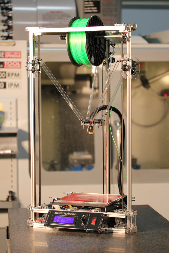

Leidsin aga et selline firma nagu BlueEagleLabs on teinud Kossel Clear mudeli mis vastab suht kõikidele soovidele ja näeb suht aktraktiivne välja:
Spoiler
Samas see maksab (vist koos postiga) 630€.. natuke rohkem kui oli plaanis kulutada aga 0.2mm-se otsaga suudab ikka teha väga ilusaid asju ja printimise ala suurus on 20x20x28cm ja 100 sammu/mm:

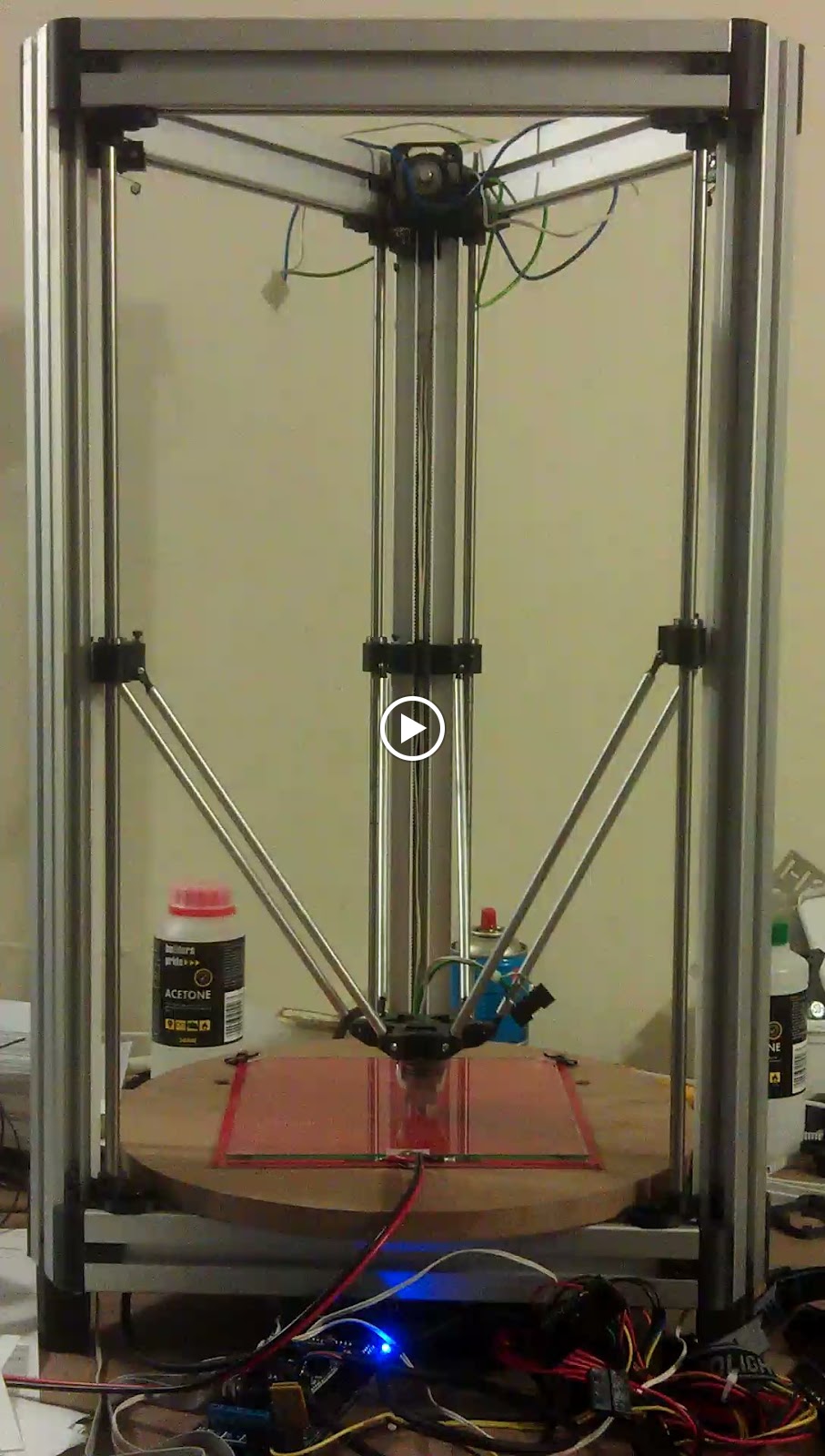

cubedude, hea näide muidu deltast, kus on üsna suur loks sees. Jälgi vertikaalset tala ülevaltpoolt otsast ja näed kuidas see külguunal kõigub.

Samuti olen ma ka tutvunud ohtudega, et asi võib hakata logisema/kõikuma jms ja sellepärast mul oligi algne plaan selline suur tugev puidust raam teha. See kit peaks ka olema päris stabiilne kui kõik asjad korralikult kinni keeratud ja hooldatud.

Selline kuumutuselement on:
Spoiler
Võtsin 0.4-se küljest ära ja sain asja kuumaks .
Väike kalle oli viimati sees küll et ühte külge läheb natuke madalamaks aga seda saab väikese mässamisega ka välja.
Eile tegin esimesed printimisproovid ära ja esimesed 3 korda katsetades ei saanud plastikut jooksmagi.. tuli välja et liiga palju proovib süsteem hetkel peale panna plastikut ja asi jookseb umbe. Määrasin ära et mu ots on 0.25 0.3-me asemel ja siis alustas korralikult. Hotend on mul umbes 210 kraadi juures. Esimene asi, mis ma tahtsin printida on lihtsalt 1"x1"x1" kuup kuid umbes 1-2 mm peal jällegi läks umbe ja plastikut ei tulnud välja. Täna õhtul proovin siis mässata veel et saada see õige kogus sisse jooksma.
Spoiler
Küll aga ma märkasin et see pea hakkas veits viltu minema.. Prinditud pea hoidja läks kuumuse käes pehmeks hakkas järgi andma (ei suutnud seda hästi pildi peale jätta aga muidu on väga suur loks sees). Lahenduseks on vaja see nüüd sirgeks saada ja siis hotendi juhtmed siduda plastiku vooliku külge, et need ei tiriks hotendi viltu.
Spoiler
Siin on prinditud valge alus. Ääred on sirged ja suurus on õige ning olen suht rahul kui sujuv see on. Eks vaatab kuidas terve kuup lõpuks välja tuleb.

| 210 kraadi on ABS-i jaoks natuke vähe. Ise prindin 230 kraadiga.

Kasutan PLA-d.

| cubedude kirjutas: |
Spoiler
sama jama oli ka mul. printisin oma masinale selle jahutuse torbiku, hetkel hoiab ilusti selle osa jahedana ja seda juppi enam välja ei vääna. kuigi on plaan see osa alumiiniumist teha.

| cubedude, ära 0.3'se jaoks küll kirjuta, et sul on 0.25 ots, see tähendab et iga joon pannakse teisele lähemale. Kui sul surub liiga palju plastikut peale, siis vähenda extruder steps per mm muutujat. Selle täpsemaks kalibreerimiseks on muidugi väga põhjalikud õpetused olemas.

| cubedude, ära 0.3'se jaoks küll kirjuta, et sul on 0.25 ots, see tähendab et iga joon pannakse teisele lähemale. Kui sul surub liiga palju plastikut peale, siis vähenda extruder steps per mm muutujat. Selle täpsemaks kalibreerimiseks on muidugi väga põhjalikud õpetused olemas. |
See oligi tegelikult selle mõttega pandud nii katsetuseks Aga seda küll et põhiliselt proovin ikka 0.3-sega printida seadete järgi tulevikus et kihtide paksused tuleks õiged

cubedude, kihtide paksus tuleb sul kihi paksuse sättest, joonte eraldatus tuleb sellest tila suurusest, väljastatud plastiku kogus tuleb jõhvi paksusest (mõõda nihikuga). Seda siis kõik sliceri poole pealt.
Printeri poole pealt pead mängima extruder steps per mm sättega, see on sõltumatu jõhvi paksusest.
Käigu pealt muutmiseks saab flow rate'i samuti muuta.

Ei näe, et sul oleks ventilaator hotendi peale puhumas. Sellest ka ummistumine keset printimist.
Kui keset rändamist plastik välja surub, tuleb seda rohkem tagasi tõmmata (retract).

| Ei näe, et sul oleks ventilaator hotendi peale puhumas. Sellest ka ummistumine keset printimist. |
Miks välistaks õhuvool hotendi ummistamist?
| mikk36 kirjutas: |
| Kui keset rändamist plastik välja surub, tuleb seda rohkem tagasi tõmmata (retract). |
Hetkel on määratud see 1mm peale. 2mm on juba palju? Hetkel printer prindib, õhtu poole saan katsetada. Samuti kas ise kastuad lift z võimalust ka?
Miks välistaks õhuvool hotendi ummistamist? |
Kuna sul hotendi ei jahutata, soojeneb see üha rohkem ülespoole suunal, mis tähendab et plastik hakkab varem sulama kui seal, kus sul kuumutuselement on. Varem sulama hakkav plastik suurendab takistust läbi surumisel niikaua kuni ükshetk extruder lihtsalt plastikust tüki välja hammustab ja ongi ummistus käes.

Hetkel on määratud see 1mm peale. 2mm on juba palju? Hetkel printer prindib, õhtu poole saan katsetada. Samuti kas ise kastuad lift z võimalust ka? |
Pigem proovi julgelt 4mm. Tegu on ikkagi bowden-extruderiga. 1-2mm on ainuüksi direct-extruderiga.
Z-lift on mul 0,1mm.

Mulle anti kaasa 1 40x40x10mm ventikas millel on 3 hästi lühikest juhet. Hea näiteks plaadi jahutuseks kuid mitte kuidagi ei jõua sellega hotendi juurde. Jootsin kõik 3 küljest ära ja panin pikema 2 soonega juhtme külge ja ühendasin RAMPS plaadiga ära. Kitiga anti kaasa ventilatori kinnitus jupp mille sain pea aluse külge kinnitatud 4 zip-tiega. Ventilaator on täiesti suunatud prinditava ala peale, mitte hotendi aga hetkel pole mul võimalik paremat lahendust teha. Sidusin ventika kaablid hotendi omade külge ja asi tundub töötavat.
Spoiler
Samuti märkisin slic3risse retractor 4mm ja lift z 0.1mm ja printisin S tähe kalibratsiooni alt ja peaks ütlema et tuli päris ilusti välja. Mitte ideaalselt ja pean veel näppima seadetega kuid ilus. Viimast 2 juppi ta printis korraga (kuigi oli märgitud et eraldi juppe teeks eraldi) ja enam seda liikumise/hüppamise plastiku jäägi probleemi pole.
Spoiler

Need niidid jäävad Sul kuna travel speed on tõenäoliselt liiga madal ja nagu enne öeldud, hotendi jahedat osa ei jahutata.
Vaata näiteks seda videot mis näitab kuidas hotend töötab: https://www.youtube.com/watch?v=zcrnElHjfeQ

| Mul printer prindib ilusti väikseid asju kuid isegi koos jahutusega suurematel asjadel ummistub hotend ära.. On nippe kuidas vältida seda? Retracti alandamine ei tööta ja ventilaatorit ei saa hetkel ümber positsioneerida kuna see nõuaks üpriski suure jupi printimist..

| Mul printer prindib ilusti väikseid asju kuid isegi koos jahutusega suurematel asjadel ummistub hotend ära.. On nippe kuidas vältida seda? Retracti alandamine ei tööta ja ventilaatorit ei saa hetkel ümber positsioneerida kuna see nõuaks üpriski suure jupi printimist.. |
Ega ei olegi mingit nippi, kui hotendi disain näeb ette jahutuse olemasolu.
On sul miski kindel jupp olemas, mida täpsemalt tarvis?
