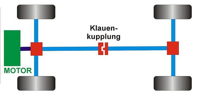

Minu eelmine kommentaar käis variandi kohta - elekter vändatakse kohapeal tavalise sisepõlemismootoriga ning muundatakse siis elektrimootorite abil taas mehaaniliseks liikumiseks.
Selle variandi keerukus seisneb selles, et lisaks tavamootoriga esineda võivatele probleemidele lisanduvad ka elektrimootori(te)ga seotud probleemid. Rongidel kasutatakse elektrimootoreid seetõttu, et sedasi on lihtsam jagada veojõudu paljude vedavate telgede vahel. Tavalisel sõiduautol seda probleemi pole.
Kui elektriauto ehitamine ja remont oleks nii lihtne ja odav, kui mõni siin väidab, siis kajastuks see ka auto hinnasildil. Isegi kui eeldada, et elektriauto tootja võtab just uue elektriauto müügi pealt ropu kasumi, kuid näiteks varuosasid müüb väidetava odava omahinnaga, siis peaks tekkima nagu seeni pärast vihma neid firmasid, kes ostavad kokku odavad varuosad ja panevad neist ise kokku elektriautod ja müüvad siis natuke väiksema hiigelkasumiga kui originaal müüja. Paraku kurdavad elektriauto omanikud, et ka varuosad (tuled, peeglid jms) on elektriautol oma 2 korda kallimad kui tavaautol. Põhjus - autotootja tahab tagasi saada neid kulusid, mis hirmkalli omahinnaga autode olematu rentaablusega müügist on õhku jäänud.
Lihtsa 2 tagaratta veoga elektriauto põhimõtteline skeem:
Spoiler Spoiler Spoiler
Võrdluseks 4 ratta veoga tavaauto skeem:

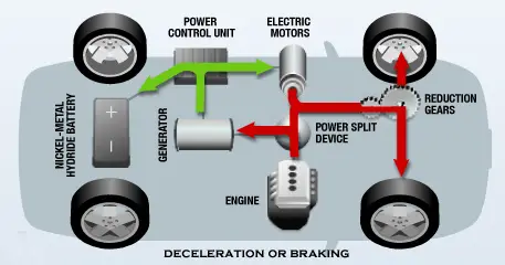

Sults kirjutas:
keskmise auto välja töötamine maksab suht-koht fikseeritud summa. Kui üht müüakse sadu tuhandeid ja teisi mõnisada siis arva ära kumba on tarvis kallimalt müüa, et ots-otsaga kokku tulla. Tehnilisest keerukusest ei ole siin sõnagi.
Sults kirjutas:
Miks ei sobi näiteks need võrdluseks:
ning seal on kõigest väike osa tüüpilise auto elektroonikast

Mingi lasteaed siin, kaasvestlejaid lolliks sõimama?
Ma esitasin skeemid, kus enamvähem võrdse detailsusega on põhimõttelised osad toodud. Reaalsed lahendused on erineva keerukusega. Ka elektriauto skeem on tegelikult tohutult keerukam, kui minu esitatud skeemil. Lolliks sõimamise asemel võiks siis esitada adekvaatsema, kui minu näitega rahul pole. Minu skeemi point on, et elektriauto puhul on jõuülekandesse üritatud toppida ka pidurdamisel regeneratiivse taastootmise osa.

Sults kirjutas:
Ei, ei ole. Kaugeltki mitte.
Sults kirjutas:
Selle koha pealt on skeem keerukam kui päriselu kuna mootor ise ongi seesama taastootja ning ei lisa süsteemi keerukust. Võta suvaline elektrimootor ja aja käsitsi ringi, elektrit tuleb.

No võta siis oma skeem ja kustuta sealt elektriga seotud asjad ära ja saad tavaauto skeemi. On lihtsam kui hübriid.
Elektrimootorist üksi on vähe, et pidurdamisest akusid laadida. Vaja on keerukat süsteemi.
