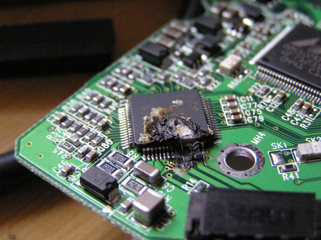

Paneks kirja et mul põles see kogu värk maha... parajalt ohtlik värk eraldi toitega usb kraam kui nadisti konstrueeritud. Järgmine kord ainult läpaka ketas väliseks kettaks (ainult USB 5V toide)

sõnum 10.04.2007 21:17:38 vasta tsitaadiga
v6sa kirjutas:
Just konkreetne WD? Huvitav, kas koduses tingimuses neid turvalisemalt ei anna ühendada...
Mingi välise Chronose kõvakettakarbi sees (kus kontroller vist isegi polnud 4-nurkne detail, vaid trükiplaadil eposse valatud mull nagu odaval mudelautol) on kõvaketta elektroonika põlenud selliseks:
Kui mu loogika ei peta, siis sellise mahapõlemise eeldus on, et vool tuleb eri kontaktidest (seega võimalik, et eri faasidelt...). Kui aga sama juhtme taga, siis ei tohiks küll midagi sellist juhtuda...
Samas, kuna ma olen näinud, et arvuti sees sulas poole sekundiga speakeri juhtme isolatsioon tuvastamatul põhjusel, siis ei üllata miskit... Tagajärgi ei järgnenunud... seepärast ei teagi, millest see...

tsitaat:
Sama asi juhtus paar kuud tagasi enda arvutiga... Arvuti oli ilusastu põrandal vaiba peal ja...kõlar arvuti põhjale kinnitatud... hea, et ise samas toas olin.

v6sa kirjutas:
Aga samahästi võid siis ju ka +12V toite välisele suurele kettale võtta arvutist. Eraldi juhtmega küll jah...
Juhul, kui arvad, et probleem oli justnimelt eraldi toiteplokiga seotud? Võib ka olla, kuid otseselt ma ei oska seda põhjendada. Võib-olla lihtsalt see eraldi toiteplokk läks läbi ja küttis suure pinge välja. Muide, mul on ka kaks välise kettakarbi miniatuurset impulss-toiteadapterit ära surnud, kuid just vastupidi, jäid nii nõrgaks et ketast ei suutnud enam käima tõmmata...
220V erinevate faaside küsimust kommenteerida ei oska. Pole ka kogemusi - mul näiteks polegi pistikupesades nulli, on lihtsalt kahe faasi vahelt 220V.

8 kirjutas:
Iga faasi ja nulli vahel on alati 220V. Kahe faasi vahel on alati 380V (faaside 220V siinused on omavahel 120 kraadises nihkes). Eeldades et kõik on korrektselt ühendatud. Tuppa peaks tulema alati faas, nulljuhe ja maandus. Mul on toas kõik ühe pikendusjuhtme otsas nii et faaside küsimus langeb ära. Ja mis välistesse made-in-china impulsstoiteplokkidesse puutub siis need kõik on p*sad. Ei mingisuguseid kaitselülitusi ega midagi. Kui nende väliste ketastega jännata siis oleks mõttekas osta tevalost mõni killer toide sellele, oma andmete ja tehnika sälimise nimel.
Märgiks veel et kui võimendi oli läpaka küljes siis kõik oli okei kuni see ketas ühendada - kogu läbu tuli kuskilt läbi nii et võimendist oli kuulda võrgumüra + USB andmete liigutamise signaal.

v6sa kirjutas:
8 kirjutas:
ot:
Alt läksid nüüd hoopis sina oma füüsikateadmistega icon_wink.gif Tule Tallinna kesklinna ja tutvu 1.vabariigi aegse Siemensi voolusüsteemiga 220/127V, mis veel üpris laialdaselt kasutuses (veel mitusada alajaama peaksid olema sellised). Posti otsas on ainult 3 juhet, nulljuhet pole olemas (kuigi faasi ja maanduse vahelt saab kätte 127V, mis küll koormust ei talu). Kõik tarbijad võetakse kolmes variandis kahe faasi vahelt (nn. kolmnurksüsteem). Süsteemil on omapäraseid käitumiseripärasid, juhul kui kusagil liinil üks juhe katkeb (siis saab põnevaid efekte näha). Muide, ega seda süsteemi tõesti ei tunta enam eriti, sest hiljuti tuli ka üks elektrik siia ja mõõtis et mida paganat, tema faasiindikaator näitab mõlemas pistiku augus faasi!
Kommentaarid: 37 loe/lisa Kasutajad arvavad:  :: 0 :: 0 :: 37

ot:
Sellised elektrivõrgud esinevad veel Koplis,vana ja kesklinnas. Oli sellise süsteemi nimi vist TT. Elektrivarastele igavesti hea lahendus.
