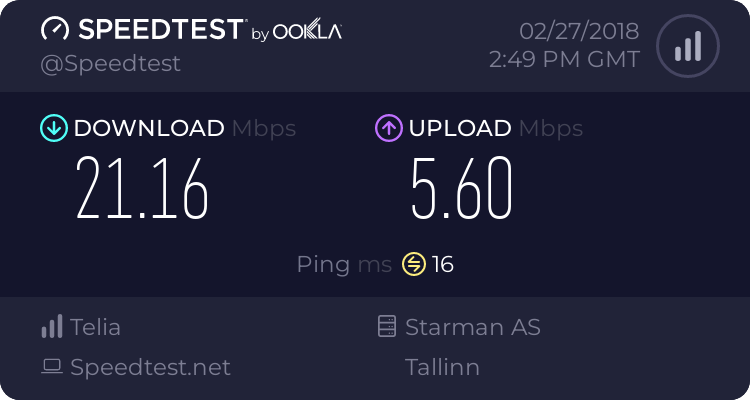

sõnum 27.02.2018 17:51:33 vasta tsitaadiga
mu enda teise korruse huiaweil levi põhjas, ärakukkumised ikkagi olemas. mast on kuskil 1,5 km linnulennult
Spoiler Spoiler Spoiler
välja peksab enamjaolt war thunderit pelades- siis jääb lihtsalt silma ilmselt
lükkab lihtsalt dns address could not be found ja kõik. taastub iseeneslikult mõne minuti jooksul.
