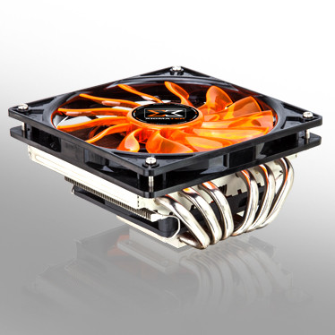

Panin praegu atx korpusest lõigatud tükile asjad külge - saab kohe aimu kui palju tegelikult ruumi vaja on.
kui siia küljed juurde ehitada siis tuleks 200x250x320 mis on veidi suurem kui arvasin et võiks olla.
nende pisikeste kuubikutega (nagu cm elite) on see asi, et toitekas on emaplaadi peal ja jahutus peab olema väga madal.
siis on kas radikas pisike ja vent normaalne (noctua) või radikas enamvähem aga vent õhuke (enamus ülejäänud.)
Selle xigmateki jahuti panin
Spoiler
aga selle vent oli mõttetu. praegu siis eLoop peal ja kõrgus selline, et toitekas oleks otse vastu venti kui poekasti panna
