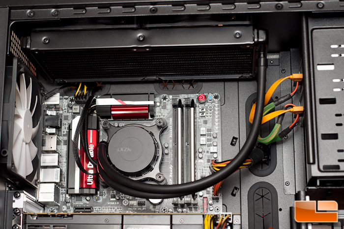

Loll küsimus
Mul on lepa 240mm cpu vesijahutus.
Mingi asi hakkas kõrisema. On see reaalne et mõlemad oem vendid on juba läbi) vendid on tagurpidi koos radikaga).
Kontrollisin üle et pump ei kõrisema (võtsin vendid ära).

Wusses kirjutas:
Loll küsimus
Või ei olegi mõeldud et vendid paned tagurpidi
Kui hydro bearing vms, siis kõrisevadki. Need sobivad rohkem vertikaalis kasutamiseks...
Kommentaarid: 17 loe/lisa Kasutajad arvavad:  :: 0 :: 0 :: 16

Vael kirjutas:
Wusses kirjutas:
Loll küsimus
hydro bearing VMS olid küll jah . mulle meeldis see et vendi labad on metallist thumbs_up.gif
AIO vesijahutuse lahti pakkisin ja neid vente nägin siis oli nagu "wauuu" icon_biggrin.gif icon_lol.gif

Ma keerasin vist pöördeid maha, kuni vait jäid. Corsairi enda H100 omad said ka >900rpm peal vaikselt hakkama, Aerocool DS tuli veel vaiksemaks keerata, ~800rpm juures töötavad. Samas ega tempid ei muutund.
Või on asi selles, et kõvaketas(HDD) lööb korpusesse vibratsiooni sisse ja ventilaatorid tasakaalust välja...
Midagi mäletan veel, et painutasin korpust, ventilaatorid käisid vastu korpuse raami, kuhu kinnitusid. Masin seinast välja tõmmatud, siis oli näpuga ventilaatorit lükates tunda nõks.
