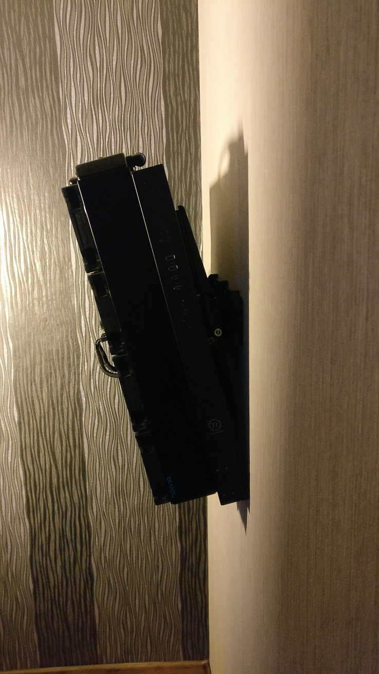

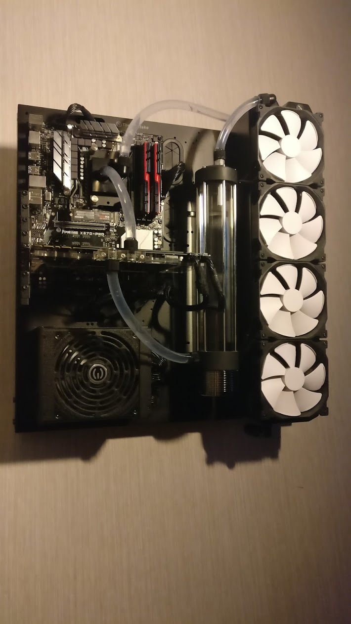

sõnum 31.08.2017 20:30:35 vasta tsitaadiga
Spoiler Spoiler Spoiler

Sants
HV veteran
Sants
liitunud: 31.08.2014
Autoriseeritud ID-kaardiga
sõnum 31.08.2017 21:05:31 vasta tsitaadiga
pots4t4j4 kirjutas:

pots4t4j4
HV Guru
liitunud: 13.09.2002
sõnum 31.08.2017 22:09:30 vasta tsitaadiga

Auron
HV Guru
Auron
liitunud: 19.08.2003
sõnum 01.09.2017 05:59:17 vasta tsitaadiga
pots4t4j4, mingi omalooming või täitsa nö. tehasepoolt arvestatud variant?

pots4t4j4
HV Guru
sõnum 01.09.2017 07:22:50 vasta tsitaadiga
P5 ongi mõeldud otse tehasest seinale, wallmount tuli küll eraldi osta aga need nii odavad.
