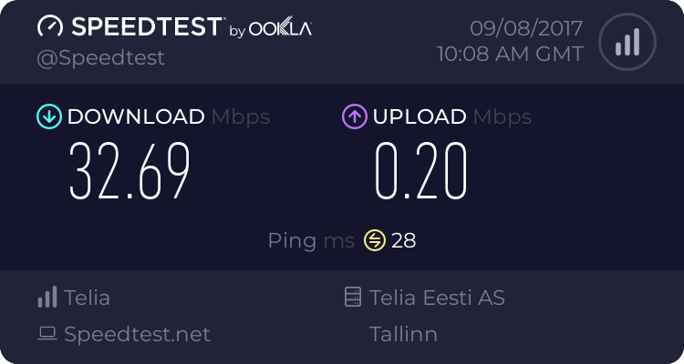

Viimased paar nädalat interneti kiirusega paras ikaldus, 20/10 asemel on 1..3/2..10 ja praktikas ühtegi videot ilma hakkimata vaadata ei saa. Kuna kevadel sai ruuteriga koos ka rateloni paneelantenn võetud, tundus õige aeg antenn ära paigaldada, sai see masti suunale võimalikult kõrgele upitatud. Tulemuseks, et endise 800 sageduse asemel sai 1800, proovisin ka erinevatele 800/1800/2600 sagedustele lukustada aga kiirusele mõju sisuliselt puudus, allalaadimise kiirused paranes antenniga 2..5 peale , üleslaadimine hoopis halvenes 2..6. Üldine probleem jäi alles, piisab kui laps või keegi youtube vaatab siis teistel veebilehed uimavad.
Kogu see interneti teema on mind surmani ära masendanud, minu jaoks areng nagu puudub, vaata, et tagasi ei lähe, olenemata mis uusi G-sid pähe ei määrita, on elu ikka sama - iga aasta 2x maadlen permanentselt heitlike üheduskiirustega ja maksan üleminekuga uutele tehnoloogiatele ja kiirustele eest aina enam...
Vist antenni paigalduse järel jälle uuele ringile minema - võtma Elisa ja Tele2 SIM-id proovimiseks.
Kas teiste operaatorite SIM-id Telia ZyXEL LTE3311 ruuteris töötavad?
Kas mobiilimastide küljes need 4G antenni suunad visuaalselt ka tuvastavad on - läheks vaataks, kas minu suunas üldse midagi on. Cellmapper.net kaarti järgi nn keskused kuhu tõenäoliselt sektorid suunatud jäävad minu suunast nagu kõrvale. Mast ise muidu linnulennult 3.8 km ja katuselt visuaalselt nähtav.
Samas s.ta ajab keema just see, et kevadel kui taas ringiga Telia juurde jõudsin ja nende ruuter sai võetud, siis ka laua all oli kiirus piisavalt hea, et ei viitsinud eraldi antenniga jändama hakata. Pool aastakest sedakorda rõõmu oligi... kahtlustan ka seda Kanal2&TV3 kadumisega lisandunud TV koormust mobiilsele internetile.
Aga aitab vihakõnest icon_smile.gif pean nüüd Teliale kurtma suunduma...

Minul ka õhtuti kukub ära. Algas kusagil kuu tagasi, ja järjest vajub hullemasse kooma...
Mast asub Tartu vallas Tammistu külas... Linnulennult paar kilomeetrit, ühtegi takistust ees ei ole.
Telia, mis toimub? Kui lapsed tuttu lähevad, on kiirused suisa sellised!!!

netmaster
HV kasutaja
netmaster
liitunud: 20.08.2004
sõnum 08.09.2017 12:10:49 vasta tsitaadiga
tsitaat:
ärge võtke omale valearvamust, et 4G on garanteeritud kiirusega püsiühendus.
F4G pole pea ühegi omaduse poolest püsiühendus, kuid ometi müüb Telia teda püsiühenduse pähe. Pole siis ime, et klientidel tekib mingi õigustatud ootus, et saadakse nimele vastavat teenust. Kui esimesed pool aastat oli tegemist täiesti normaalse ühendusega, siis viimase aasta jooksul pole ma vist kordagi näinud isegi mitte 10% sellest kiirusest, mida lubatakse. Kui allalaadimisega võib veel kuidagi rahule jääda (2-30Mb/s), siis ülesse kiirus sisuliselt puudub. Keskmiselt umbes 100kb/s ja igasugune üleslaadimine katkeb 100%. 800Mhz on hea signaalitugevusega, aga igas suunas täiesti koomas ja 1800Mhz näitab küll mingeid detsibelle, aga ei saa ühendust. Peale lugematud võimlemisharjutusi katusel, fikseerisin sageduse lõpuks pea olematu signaalitugevusega 2600Mhz peale. Lähim mast on ~2km kaugusel, aga jääb metsa taha. Üldiselt olen käega löönud. Kuna alla enamvähem käib ja see 21€, mis küsitakse, mind ei tapa. Parem ikka, kui pidevalt bitte lugeda.
keset päist päeva

lurr
HV veteran
lurr
liitunud: 28.12.2002
Autoriseeritud ID-kaardiga
sõnum 08.09.2017 12:35:10 vasta tsitaadiga
oled õnnelik mees oma 32mb/s - ga icon_smile.gif hea kui ma saaks 5ki kätte... ei uriseks üldse mahavisatud 21 juudirubla üle.
Kommentaarid: 124 loe/lisa Kasutajad arvavad:  :: 0 :: 0 :: 112

napoleon
Unknown virus
napoleon
liitunud: 08.12.2008
sõnum 08.09.2017 12:48:13 vasta tsitaadiga
lurr kirjutas:
Kui ainult 5 kätte saad, siis on 21 juudirubla raiskamine ja võiks samahästi 16 juudirubla eest 5/1 paketi võtta icon_wink.gif
