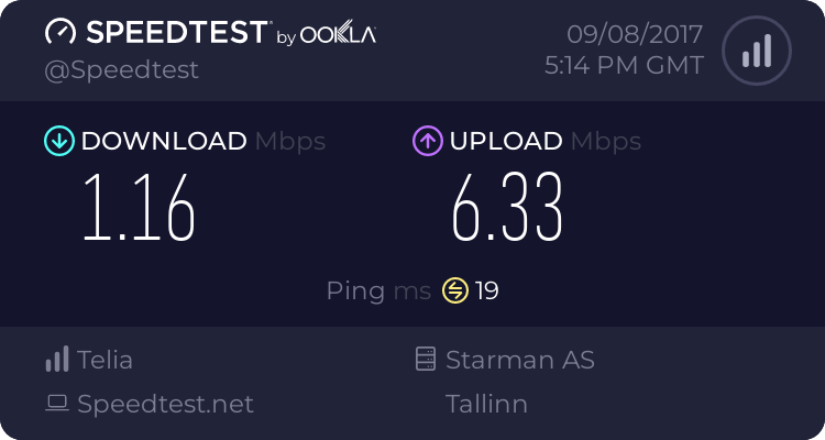

sõnum 06.09.2017 23:01:18 vasta tsitaadiga
Minul ka õhtuti kukub ära. Algas kusagil kuu tagasi, ja järjest vajub hullemasse kooma...
Mast asub Tartu vallas Tammistu külas... Linnulennult paar kilomeetrit, ühtegi takistust ees ei ole.
Telia, mis toimub? Kui lapsed tuttu lähevad, on kiirused suisa sellised!!!

Mina lahkusin telia klientide juurest parktiliselt kohe, peale TV ülekannete 4G võrgu kaudu müümise algust, kuna andmemaht söödi TV saadete poolt kohe ära.
Mahu ülemüümist näitab see, et upload on OK.

Enne minekut nokkisin ca 3 kuud 4G teenuse hinnaga kiirust, mis jäi alla 3G paketile aastast N. Kuni tehniline tugi lõpuks ütles, et jah, nii se ongi - et nähtavasti mast üle koormatud.
Enne muuseas kasutasin seda netti 2,5 aastat ja kõik oli ainult kiiduväärt.
