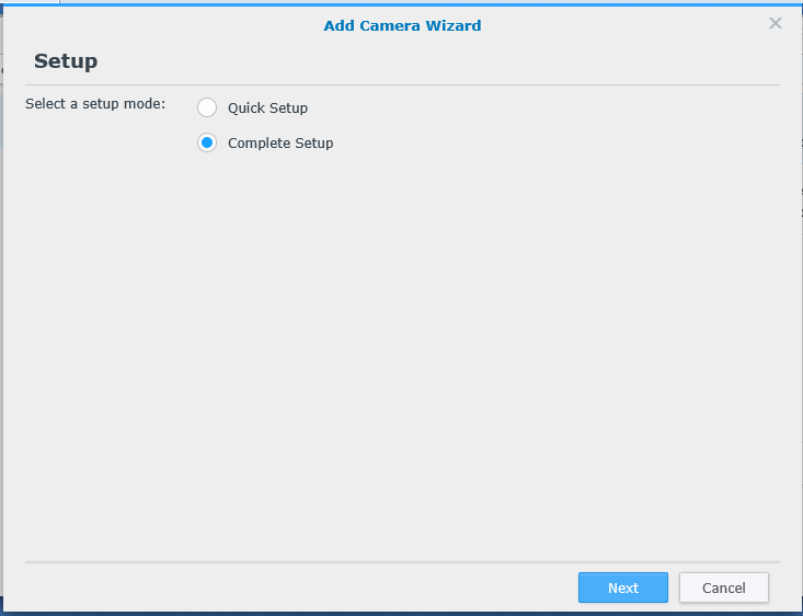

Kas keegi viitsib kirjeldada, kuidas täpsemalt peale uue tarkvarajupiga modimist saab surveillance stationi jaoks kaamerast striimi kätte. Mul see linuxist arusaamine ikka pärsis rooste läinud.
Või on how-to inimkeeles kusagil olemas?

Spoiler Spoiler Spoiler

Heh, mul ka see häkk ei läinud esimese korraga normaalselt tööle. Selgus, et enamus asju ei töötanud lihtsalt, ka rtsp mitte. Tegin kaamerale reseti ja alustasin otsast uuesti.
VLC võttis nüüd pildi ette (rtsp://192.168.x.xxx/unicast), kuigi mitte just parima kvaliteediga.
Vaatame edasi.
Küsiks veel, et kas kaamera peabki näitama peale häki lisamist SD kaardile nüüd 64Gb SD kaardi mahuks 95Mb? Ma tahaks, et kaamera salvestaks kogu aeg ka mälukaardile, et juhuks kui muu salvestav süsteem on kättesaamatu.
Või kas SD kaart on nüüd üldse vajalik kaameras, kui häkk on paigaldatud? Kuhu see häkk on paigaldatud, kaamerasse või on häki andmed ikka kõik SD kaardil?
