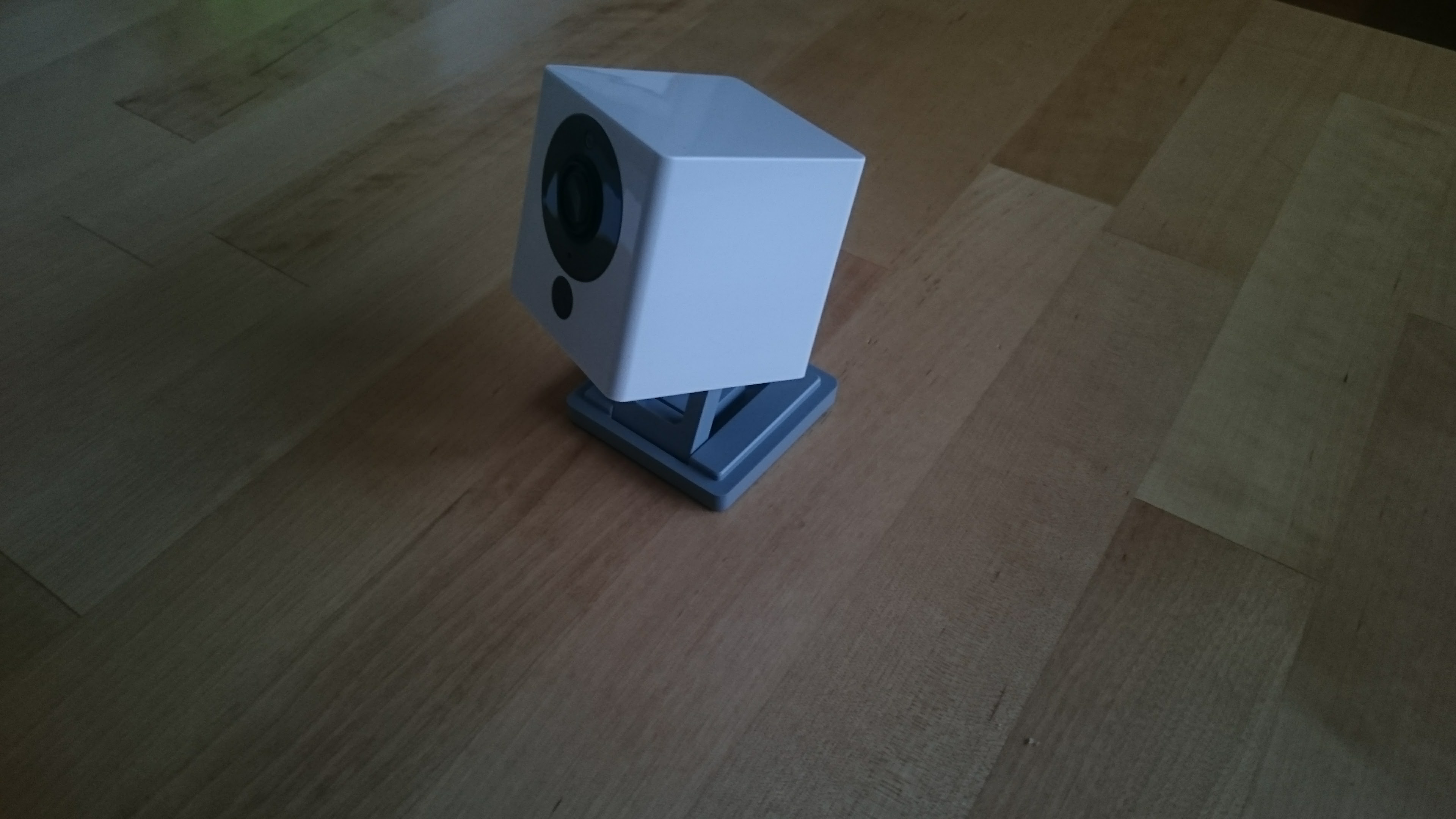

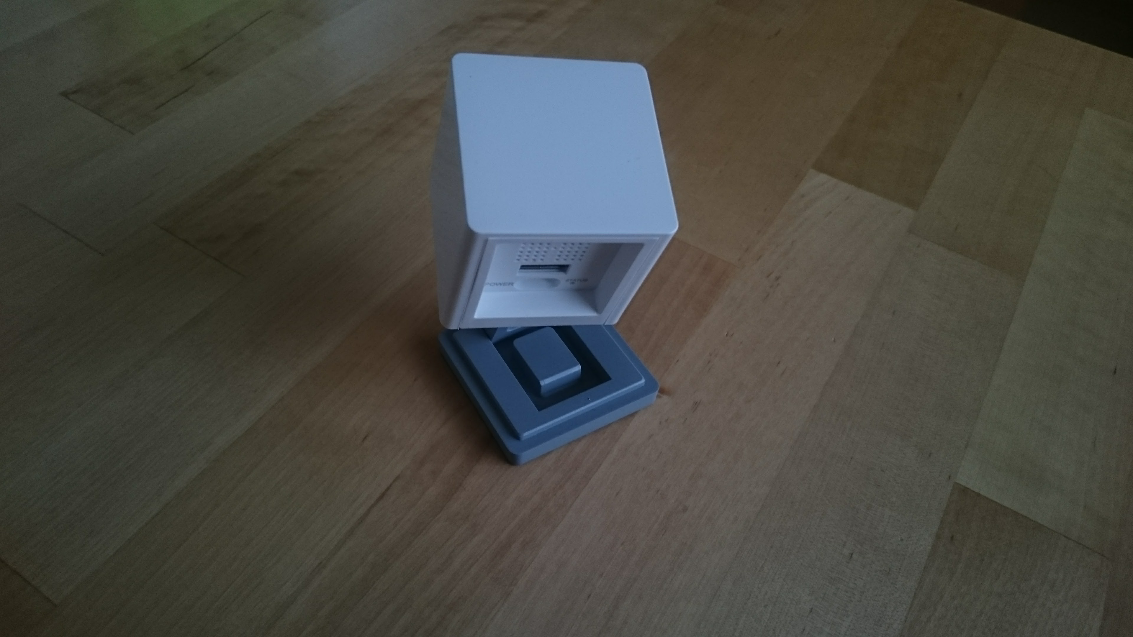

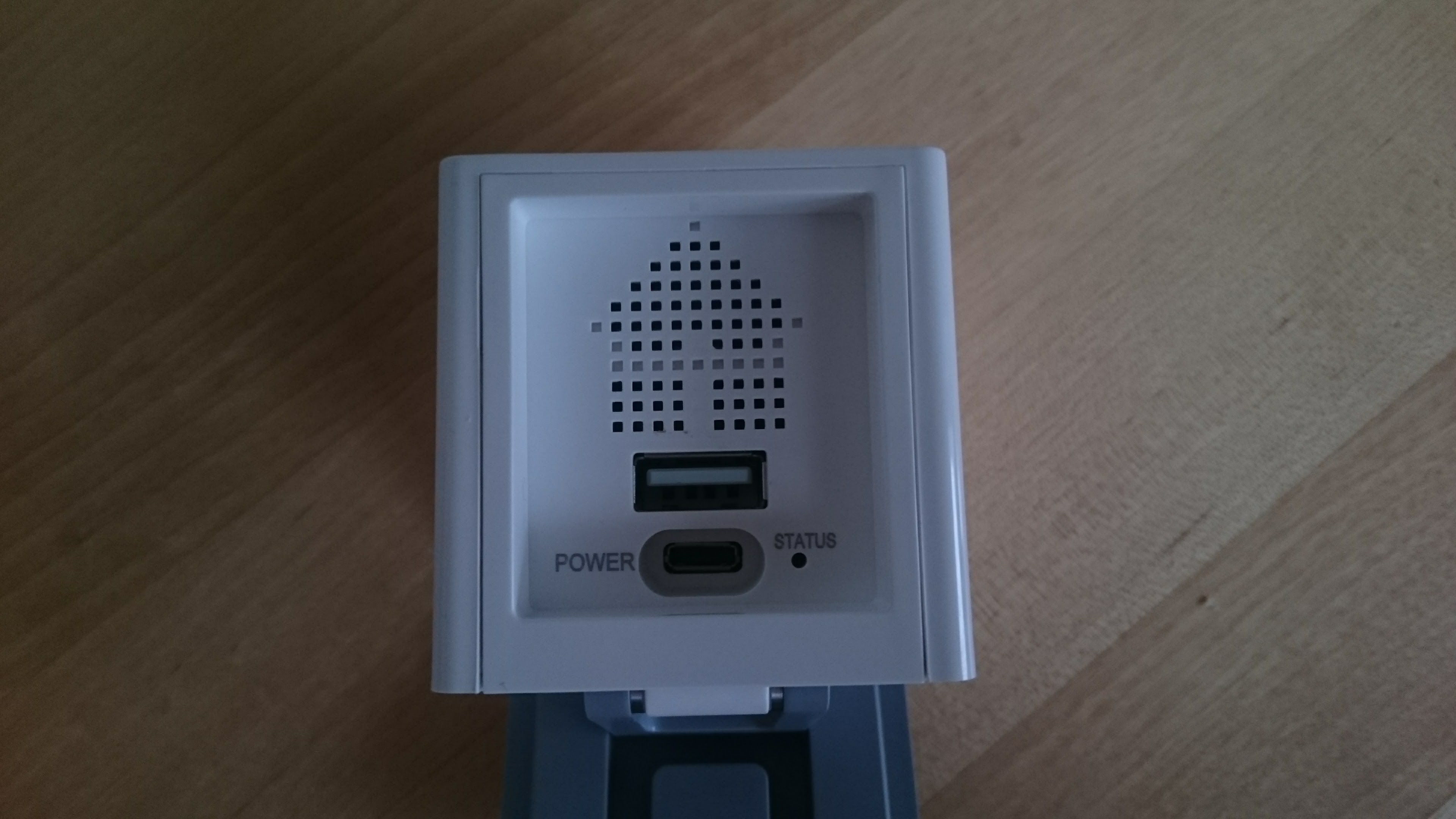

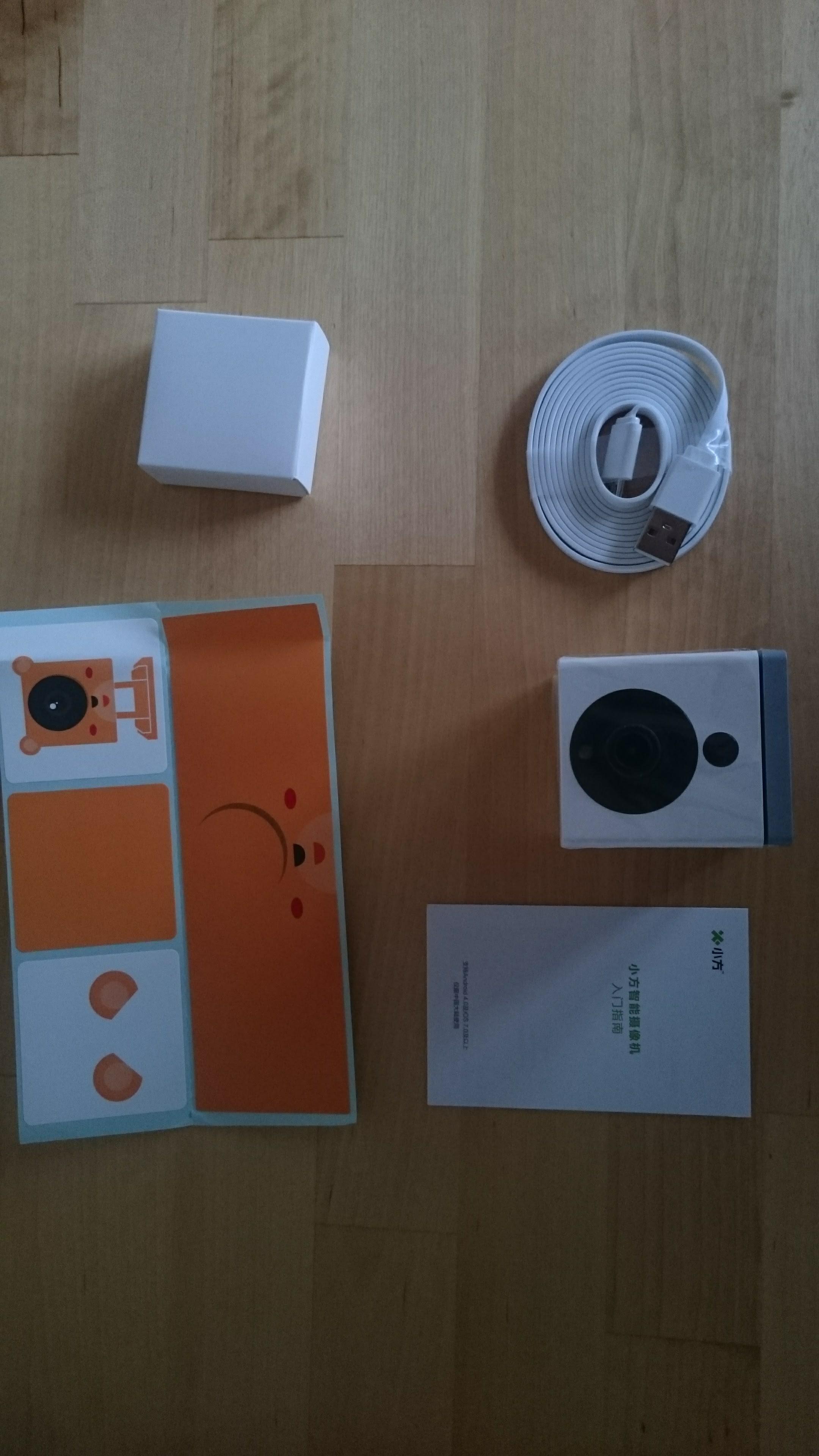

sõnum 05.02.2017 15:46:47 Ülevaade: Xiaomi Smart 1080P kaamera vasta tsitaadiga
Odav ja hea IP kaamera millel korralik vabavara-seltskond taga.
Tekkis soov omale koju paar kaamerat üles panna, pikas plaanis tahaks midagi sarnast maale vanematekoju püsti lükata, et oleks hää eemalt silma peal hoida. Sai vähe ringi vaadatud ja valituks osutusid Xiaomi Smart 1080p kaamerad, mis saadaval hetkel Gearbestis veidi alla €30 hinnaga, mina sain endaomad veidi soodsamalt, kuna õnnestus tabada mingi sooduskampaania viimased minutid.
Kaamera iseenesest on karbistvälja kujul hiina ime, ühendub Xiaomi Mi home appiga ja on sellekaudu ilusti suvalisest kohast internetis kättesaadav. Minu plaanides ei olnud samas oma kodust pilti terve maailmaga jagada, seega mõtlesin "uurida mis karu kõhus toimub" ja teha temast tavalise IP kaamera. Kahjuks-õnneks jõuti minust ette ja selleksajaks kui ma oma kaamerad kätte sain oli probleem pildi saatmisega hiina serveritesse lahendatud - https://github.com/samtap/fang-hacks/releases
Tuli lihtsalt kirjutada nimetet image SD kaardile, kaamera käima panna, kui sinine tuluke põlema läheb (ehk et boot on toimunud ja sisemine salvestusruum mountitud) siis kaart pesasse ja valmis. Peale minna browseris kaameraip/cgi-bin/status lehele ja võis lammutama hakata.
Kaamera teeb täiesti adekvaatset pilti, edastab selle üle wifi võrgu ja paaritub ilusti Synology/Xpenology Surveillance Stationiga. Videot teeb nii valges kui pimedas, salvestab ka heli.
Sai ka too Mi Home app ära proovitud, paaritamine oli lihtne - tuli kaamerale vool taha panna, setup nuppu vajutada, siis ta hakkas midagi hiina keeles prääksuma, telefonis/tahvlis kuhu Mi Home app paigaldet ilmus kaamera nähtavale ("mainland china" piirkond tuleb locale'ks valida, õnneks saab ka inglise keele kasutajaliidese keeleks valida), siis kaamerale kohaliku Wifi võrgu ettenäitamine ja paaritamine kasutajakontoga. Ei midagi keerulist. Lihtsalt kuidagi ebamugav tunne oli kasutades, ei usalda nende appi ja selle turvalisust sellistes asjades.

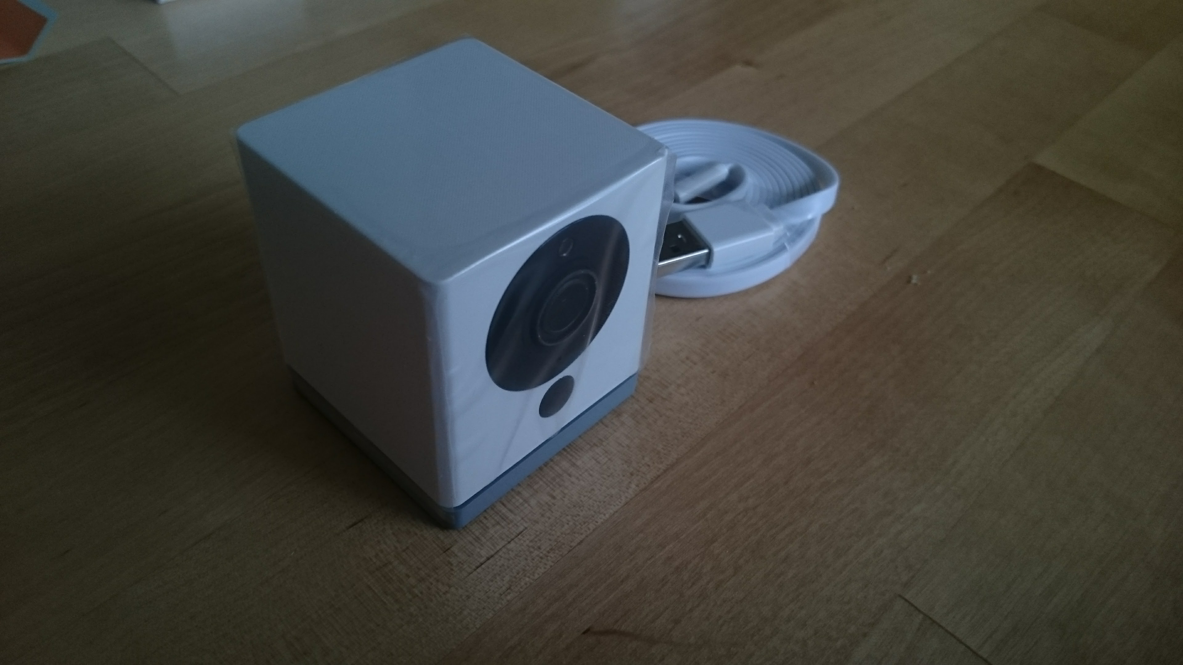

Pilte pakendist
Spoiler Spoiler Spoiler
Üldiselt tundub selline korralik asi olevat, hetkel on mul kaks kaamerat nädalajagu töötanud, stabiilsusprobleeme pole ja videofeed on Surveillance stationist ilusti olemas. Selle rahaeest on asja küll korralikult.

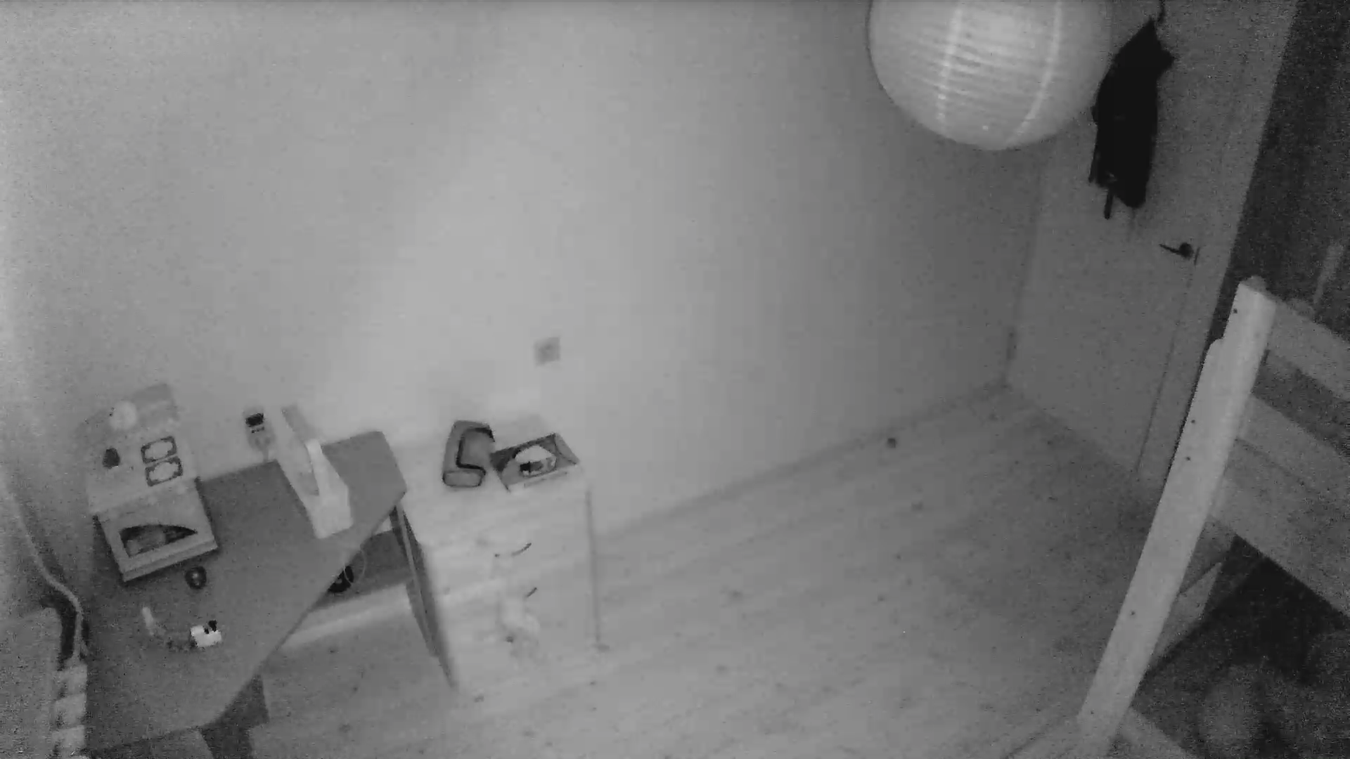

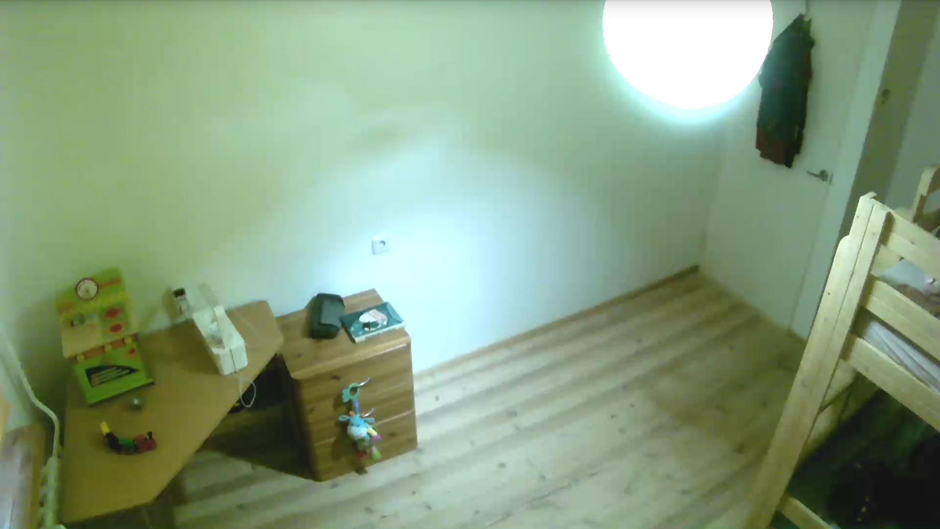

Genereerin midagi ja panen YT üles, hetkel kogu materjal korteris sees ja eluruumidest, ei tahaks maailmale jagada icon_smile.gif
edit: võtsin videost kaks tõmmist

anubis kirjutas:
1080p võib see kaamera paberite järgi olla, aga pilti sealt küll kahjuks välja ei tule. icon_sad.gif

Videost otse võetud tõmmised, sensor peaks olema füüsiliselt 720p (kuna kaamera on sisseostetud nagu Xiaomi tooted ikka, lihtsalt re-brand - sama asi pakkumises https://www.ismartalarm.com/devices/cameras/spot/isa00013.html ). Mudin konfifaili ja vaatab, kas saab parema pildi.

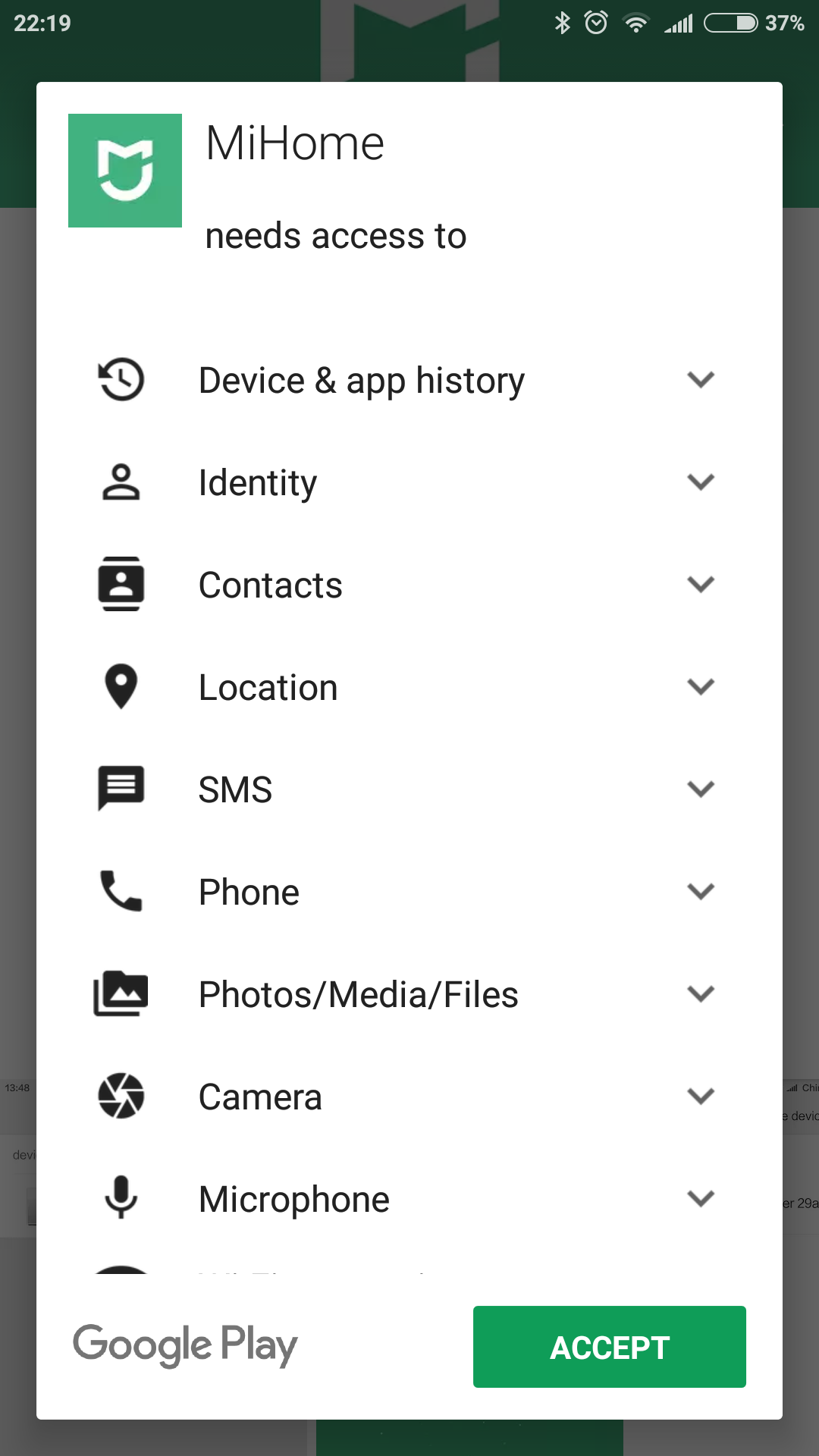

Originaal-äpis on jah, helile reageerimise valik sees.

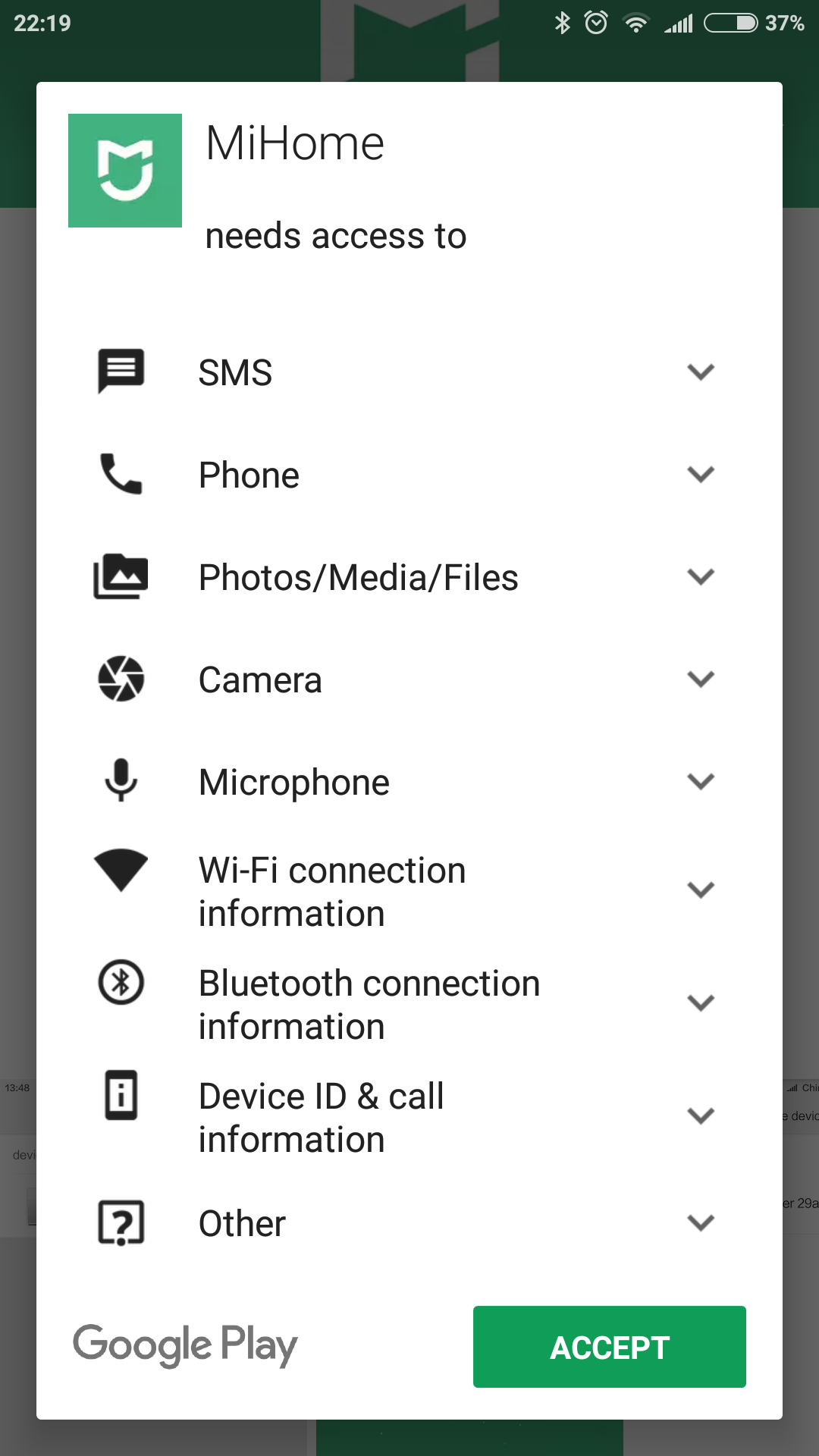

Mulle lihtsalt ei meeldi see

Minu telefonil on olemas "App permissions" ja see paneb automaatselt kõikidele lubadele "Always ask" mida saab vajadusel muuta "Always deny" peale.

Ei ütlegi, et neid muuta ei saa, ma lihtsalt ei usalda sellist programmi icon_wink.gif

anubis kirjutas:
Spoileris toodud pilt on ka põhjuseks, miks ma Xiaomi käevõru kasutamisest loobusin. Liiga palju tahab ligipääsu telefonis olevatele isiklikele andmetele.

öövaade on vaikimisi sisse lülitatud. Kui aga imestad, miks õues öösel pilti ei näita siis ei peagi näitama.
Ma jätan sulle endale välja mõelda, et miks ei näita.
Vihje. Füüsikaseadused mängivad siin oma osa ja seadme tehniline kirjeldus on tuvastamisel abiks.

Kurja, sain ka asja kätte. Panin tööle ja nüüd ütleb "this product is only userd in mainland china".
Google ka midagi tarka ei oska arvata. Mikro sd kaarti ka pole. Oskab keegi midagi tarka kosta ?
Kommentaarid: 84 loe/lisa Kasutajad arvavad:  :: 1 :: 0 :: 74

Kui ma õigesti mäletan siis selles originaal-androidi äppis pidi riigiks valima mainland china ja siis keeleks inglise (kui va hiina keel selge pole). Niimoodi ma ta vist toimima sain.

sõnum 10.05.2017 19:31:48 vasta tsitaadiga
anubis kirjutas:
Eip, ei aita kahjuks.

walkman, sa pead minu teada selle korraks originaal äppis tööle saama, peale seda võid Fangi kasutada.

sõnum 11.05.2017 16:59:11 vasta tsitaadiga
S.I.L.L.U kirjutas:
Äpis näengi, et kaamera on online aga pilti ei näe, sest ütleb kohe et ainult hiinas näeks vms.
Igatahes selle õpetuse järgi sain ilusti toimima fang hacki.

Mul sama teema. Mainland China valitud, inglise keeles app ja "this product is only userd in mainland china". Proovisin seda hacki ka peale lasta, aga kuna status led on vilkuv sinine mitte põlev sinine, siis ei võta hack ka vedu.

Oled sa kindel ? Ega minulgi ta põlema ei jäänud. Ruuterist ehk saad vaadata kas seade on ennast külge pookinud, kui on, siis peaks töötama kenasti see hacki peale laskmine.
