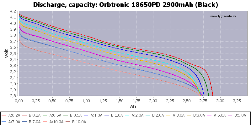

Ei tea kust see 3,6v aku tühi jutt võetakse, pigem on 3,6v seal 50% juures üldjuhul. Suure koormuse all 3,6V on 90% täis aku!

DVDRW kirjutas:
Spoiler Spoiler Spoiler
Ise küsid, ise vastad voor? Jah, suure koormuse all tõesti võib olla sul 3,6v @90%. Madalama koormuse korral on natuke teised numbrid siiski.
Lisaks kõik elemendid pole identsed. Kõige õigema tõe leiab ikka spetsifikatsioonist. Su näitena toodud elemendil on tõesti 3,6-3,7v 50% mahtuvusest.
Ma võin ka teistsuguse graafiku tuua näiteks.

sõnum 10.04.2017 12:16:26 vasta tsitaadiga
Need 2 graafikut näitavad praktiliselt samu numbreid siiski (lihtsalt ühe peal on ühikuks amprid, teisel C reiting) ja 3.6 V ei ole kummagi graafiku peal aku lõhkumine.
tagasi üles
ranel
HV Guru
liitunud: 28.02.2005
sõnum 10.04.2017 12:19:25 vasta tsitaadiga
mikk36, see oleneb voolust nagu ka graafikult näha on.
