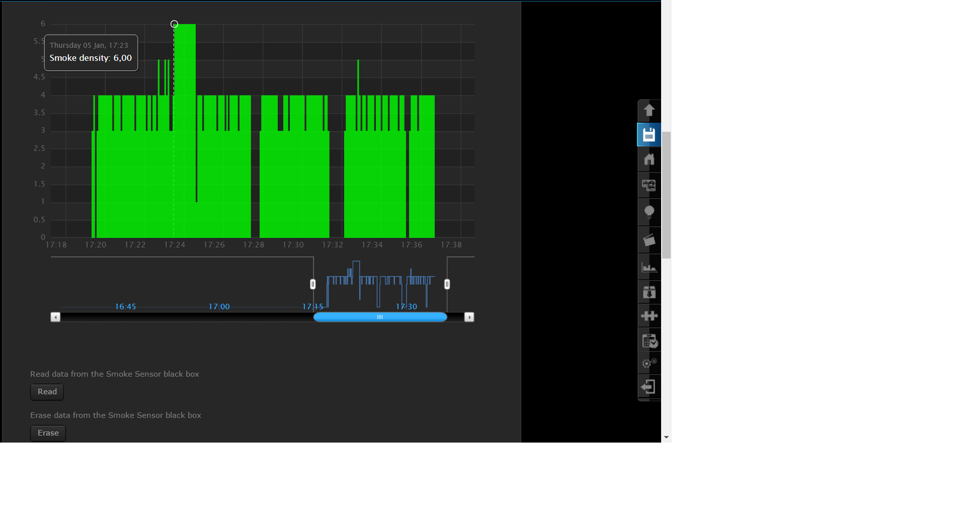

raxz, mul teeb suitsuandur sellist asja, ehk kõik, mis üle kolme tõuseb see paneb alarmi tööle. Seda teeb ta ka siis, kui andur lihtsalt oma karbis lesib.

sõnum 25.01.2017 21:53:18 vasta tsitaadiga
jägaja kirjutas:
Mul sellist rohelist ei näita miskipärast.

sõnum 25.01.2017 22:10:19 vasta tsitaadiga
See võib sõltuda keskseadme tarkvara või siis suitsuanduri versioonist.

sõnum 26.01.2017 09:23:54 vasta tsitaadiga
Jägaja, see roheline näitab et su suitsuandur näeb midagi õhus. Tolm vms suitsukambris. Tavaolekus peaks olema puhas leht ja suitsu korral tekib shade, mis mäletamist mööda kerib paarisaja ühikuni vastavalt suitsu tihedusele ja muudab värvi punaseni. Mul oli "rõõm" see omal nahal sügisel ka järgi proovida maamajas. Vaatan kas leian screenshoti päriselu näitel ja lisan siia hiljem.

Lauri_s kirjutas:
Jägaja, see roheline näitab et su suitsuandur näeb midagi õhus. Tolm vms suitsukambris..
Pole selle anduriga paraku midagi teha, mis (täna) päev läbi karjub kodus. Alles ostsin selle, nüüd tuleb poodi tagasi viia.

sõnum 26.01.2017 22:39:52 vasta tsitaadiga
Jah kui annab valehäireid ja ei tööta õigesti, siis on garantiisse minek õige variant.
Anduri õige töötamine, väike põleng maamajs tekitas sellise ajaloo.
Suitsuanduri patarei oli hommikuks tühi sest piiksus öö läbi.

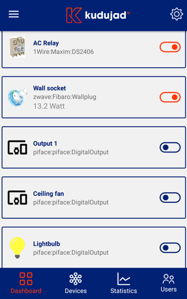

Tere,
tegeleme uue kodumaise IoT pilvelahenduse väljatöötamisega - http://www.kudujad.io (veeb alles valmib, teame et näeb veidi algeline välja icon_smile.gif)
Eesmärgiks tuua kõikvõimalikud IoT seadmed (sh. targa kodu omad) pilve ning ühest appist kasutatavaks-juhitavaks.
Oleme kinnises beta-testis kuhu nüüd sooviks kasutajaid rohkem kaasata. Hetkel featuuridest olemas:
* reaalaja juhtimine ning andmed
* temperatuur, tarbimine ning liikumistihedus ajaloolise infona graafikutes
Kohekohe tulemas:
* kasutaja poolt defineeritav lihtne automaatika
* valve - sissemurdmine, tulekahju, veeuputus häire
* küttejuhtimine
Kasutuselevõtu jaoks on vaja Androidi telefoni meie appi jaoks ning Raspberry Pi-d andurite/täiturite ühendamiseks ning pilveagendi jooksutamiseks. Lõppseadmetest on toetatud:
* GPIO otsas erinevad digitaal-IO seadmed - PIR, magnetandur, lülitid, releed
* PiFace laiendusplaadi otsa samuti digi-IO seadmed. Kuivkontakt/relee väljundiga või suuremat väljundvoolu nõudvate seadmete jaoks mugavam kui GPIO
* 1Wire - DS18B20 temperatuur, DS2406 IO chip
* wireless - ZWave USB dongliga posu Fibaro seadmeid - list veebis
Kui kellelgi huvi torkida siis PM koos Google konto ID-ga ning lisame testijate listi.

sõnum 17.02.2017 14:57:13 vasta tsitaadiga
Vaatasin, et seadmeid tänasega natuke napib, mida hetkel kontrollida.
Kas tulevikus Raspberryle RF433Mhz tugi ka võiks lisanduda? Suht palju on nokk-kinni, saba lahti asju, et z-wave on üsna kulukas, samas on turul igasuguseid 433/868 seadmeid,, mis aga istuvad igaüks oma äpis kinni ja võõraid ei tunnista.
Seda küsitakse konkreetselt poes päris tihti, et kas ühildub targa koduga. Kui Tellstick on, siis ilmselt jah, Fibaroga, ei
http://www.veepisar.ee/tooted/mootoriga-ruloo/ Sama asja pakuvad ka teised aknakatete tootjad.

sõnum 17.02.2017 15:41:07 vasta tsitaadiga
jägaja kirjutas:
433MHz küsitakse päris palju ja paar ideed on ka kuidas seda teha. Niipalju kui ma neid 433 seadmeid näinud olen, siis miinuseks see et igal tootjal (kui mitte mudelil) on oma protokoll. Ükshaaval integratsioon seega meie jaoks kulukas. Variant küll lasta kasutajal ise "salvestada" koodid oma konkreetsete seadmete jaoks, aga "mahamängimisründe" jaoks on tihtipeale suhtluses mingi muutuv komponent sees.
Saaksime küll valida mingi popima K-Rautas/Bauhofis/etc müüdava nutipistiku näiteks ja prooviks ära integreerida, siis vähemalt võimalik kasutajaid konkreetse toote juurde suunata. Raspile siis muidugi juurde vaja 433 moodul.
ZWave on üldjuhul kulukam küll, samas just vaatasin et Aliexpressis juba päris muljetavaldav valik ja hinnad 30-40USD kandis ehk peaaegu poole odavam kui Fibaro. Tellisin sealt paar tk ära, kui kohal siis saab vaadata kas on mõistlik seade ja saab integreerida.
