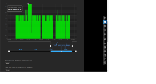

raxz, mul teeb suitsuandur sellist asja, ehk kõik, mis üle kolme tõuseb see paneb alarmi tööle. Seda teeb ta ka siis, kui andur lihtsalt oma karbis lesib.

25.01.2017 20:53:18
| jägaja kirjutas: |
Mul sellist rohelist ei näita miskipärast.

See võib sõltuda keskseadme tarkvara või siis suitsuanduri versioonist.

| Jägaja, see roheline näitab et su suitsuandur näeb midagi õhus. Tolm vms suitsukambris. Tavaolekus peaks olema puhas leht ja suitsu korral tekib shade, mis mäletamist mööda kerib paarisaja ühikuni vastavalt suitsu tihedusele ja muudab värvi punaseni. Mul oli "rõõm" see omal nahal sügisel ka järgi proovida maamajas. Vaatan kas leian screenshoti päriselu näitel ja lisan siia hiljem.

| Lauri_s kirjutas: |
| Jägaja, see roheline näitab et su suitsuandur näeb midagi õhus. Tolm vms suitsukambris.. |
Pole selle anduriga paraku midagi teha, mis (täna) päev läbi karjub kodus. Alles ostsin selle, nüüd tuleb poodi tagasi viia.

Jah kui annab valehäireid ja ei tööta õigesti, siis on garantiisse minek õige variant.
Anduri õige töötamine, väike põleng maamajs tekitas sellise ajaloo.
Suitsuanduri patarei oli hommikuks tühi sest piiksus öö läbi.
