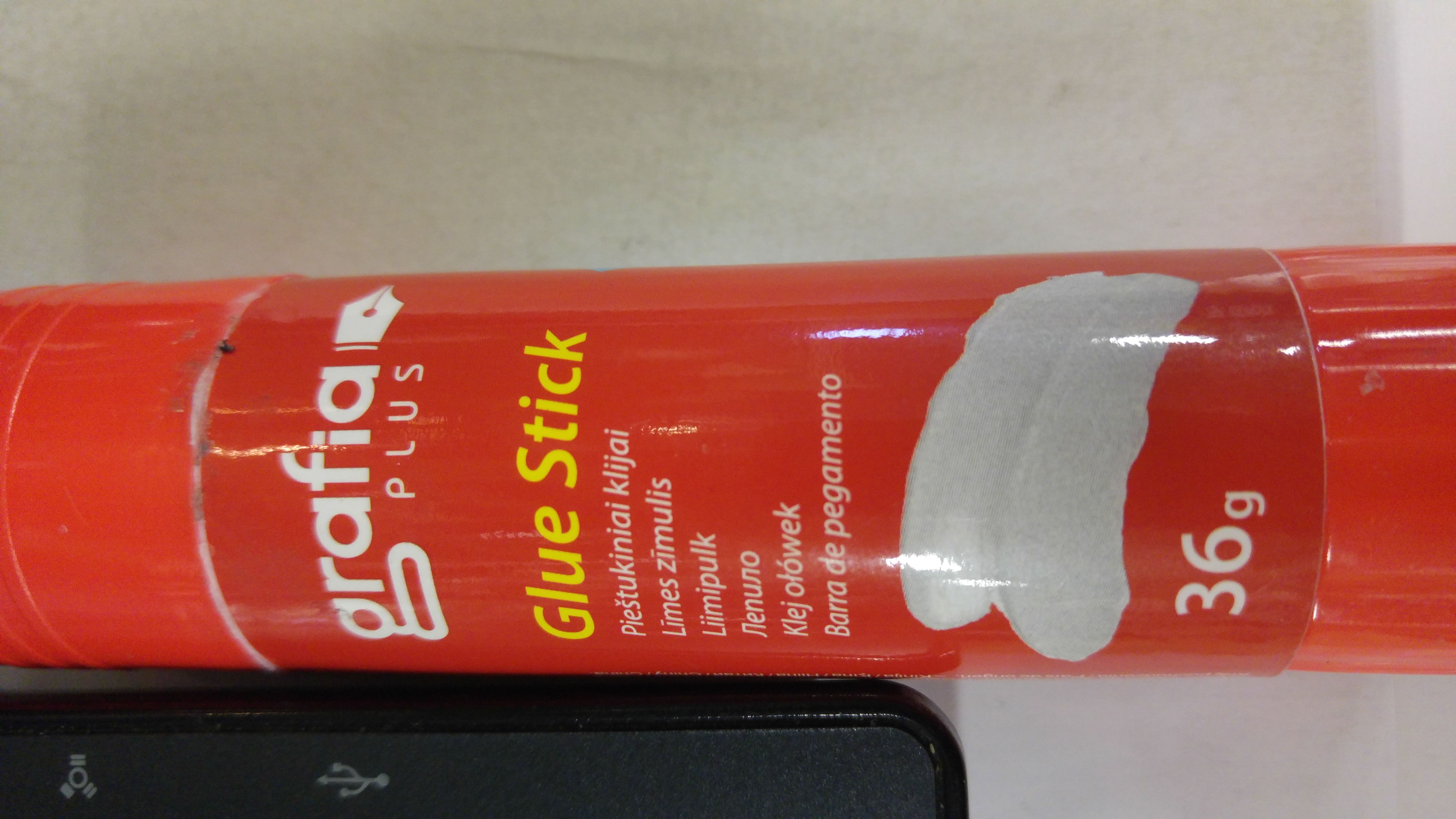

Printimiseks kasutan "sinist teipi" ja pulgaliimi. Liimi eelis on, et see on vees lahustuv, ehk peale pesu liimist pole mingit jälgi.

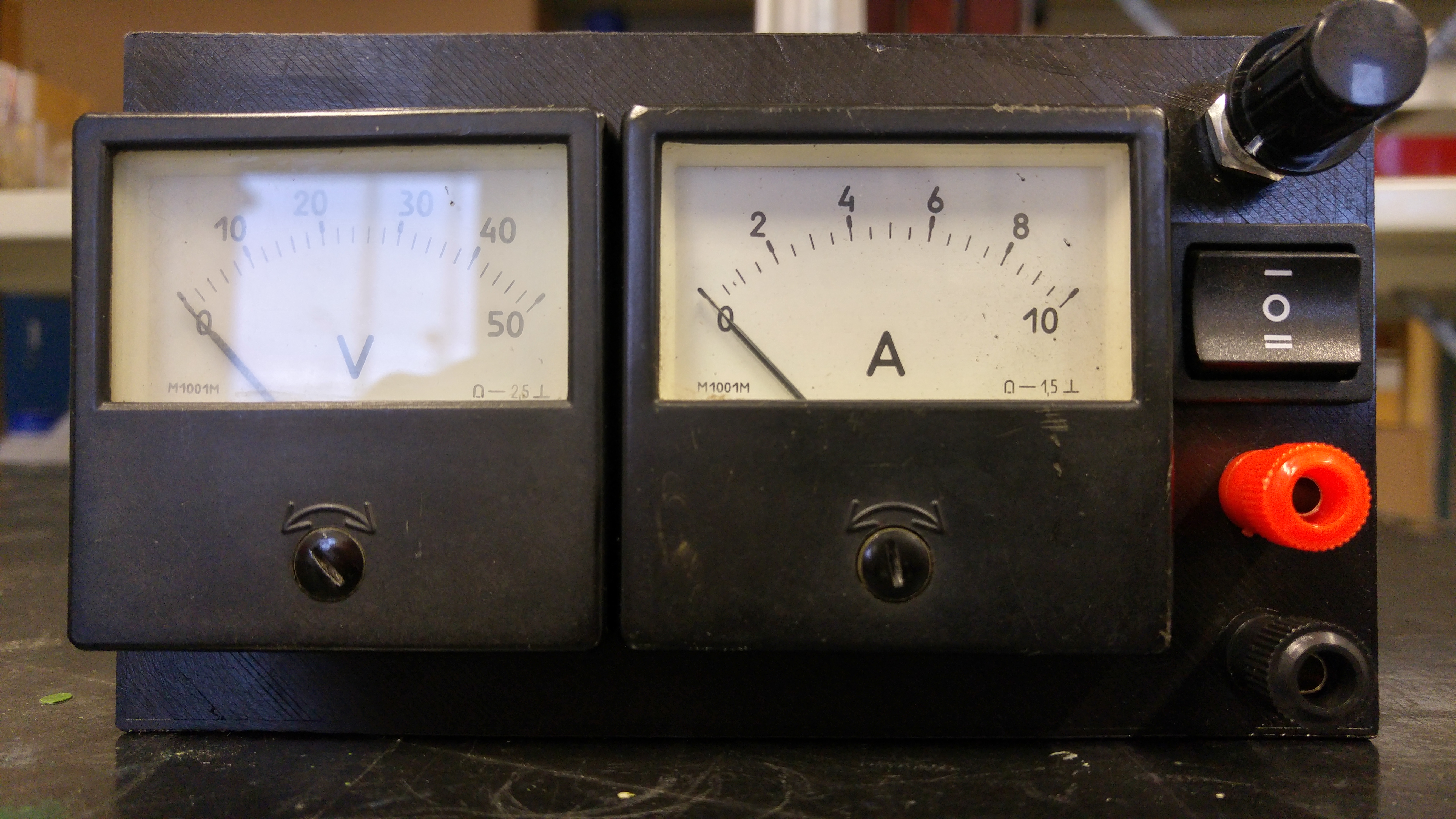

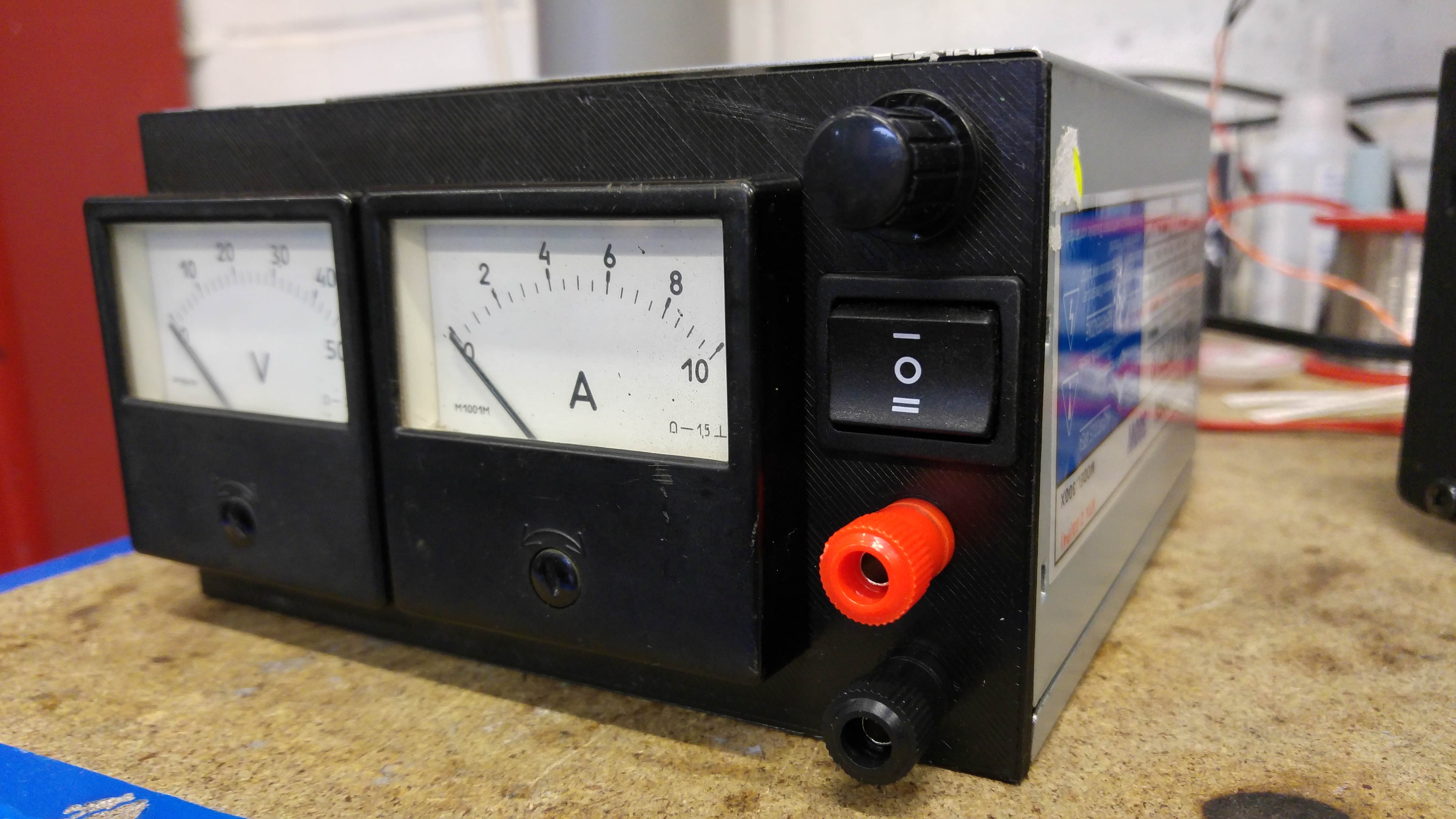

Sai proovitud 0.8mm nozzle-ga trükki korpuse esipaneeli jaoks. Täitsa hea tulemus ja kiirem, kui 0.4-0.5 icon_wink.gif

maxfox04, kui viitsid viska siia mõned pildid nii printerist, kui tükist. Oleks huvitav näha. icon_razz.gif

Laurman, alates sellest postitusest ja edasi on mõned pildid:
https://foorum.hinnavaatlus.ee/viewtopic.php?p=9171109#9171109
Trükkist eraldi pildi ei jäänud, kuid siin on enam-vähem näha:
Paneelist on näha, et kohati on plastikust vähe jäänud. Üks asi, et plastik on väga niiske juba (kaua seisnud) ja vaja natukene FLOW-ga mängida nozzle diameetriga muutmisel icon_smile.gif
Aga üldiselt tulemusega väga rahul ja vastas ootusele.

Pildi pealt küll ei näe, et kusagilt vähe oleks plastikut, ühtlased paksud jooned ju?

Voltmeetri all on näha, et mõne "triibude" vahed on suuremad. Trüki jooksul seadistasin FLOW suuremaks - kadusid ära.
Kusjuures see sai tehtud CURA-ga, mis jälle tegi imelikke liigutusi, aga trükitud siiski sai.
Ja esipaneel on just "alumise" servaga eespool, ehk esimene kiht on ettepoole. See jääb kuidagi "siledam".
Materjal on 1.75mm PLA, tempid 220/50, kiirus 60mm/s.

sõnum 26.10.2016 10:45:07 vasta tsitaadiga
miq12, mis plastikuga testid? PLA puhul kasutan sellist pulgaliimi, töötab väga hästi.
Kas sul "voodi" on alumiiniumist? Pea ka seda meeles, et metall soojenedes paisub.
PS, ja kas Wanhao v2.1-l ei ole voodi peal kohe mingi spets kate?
