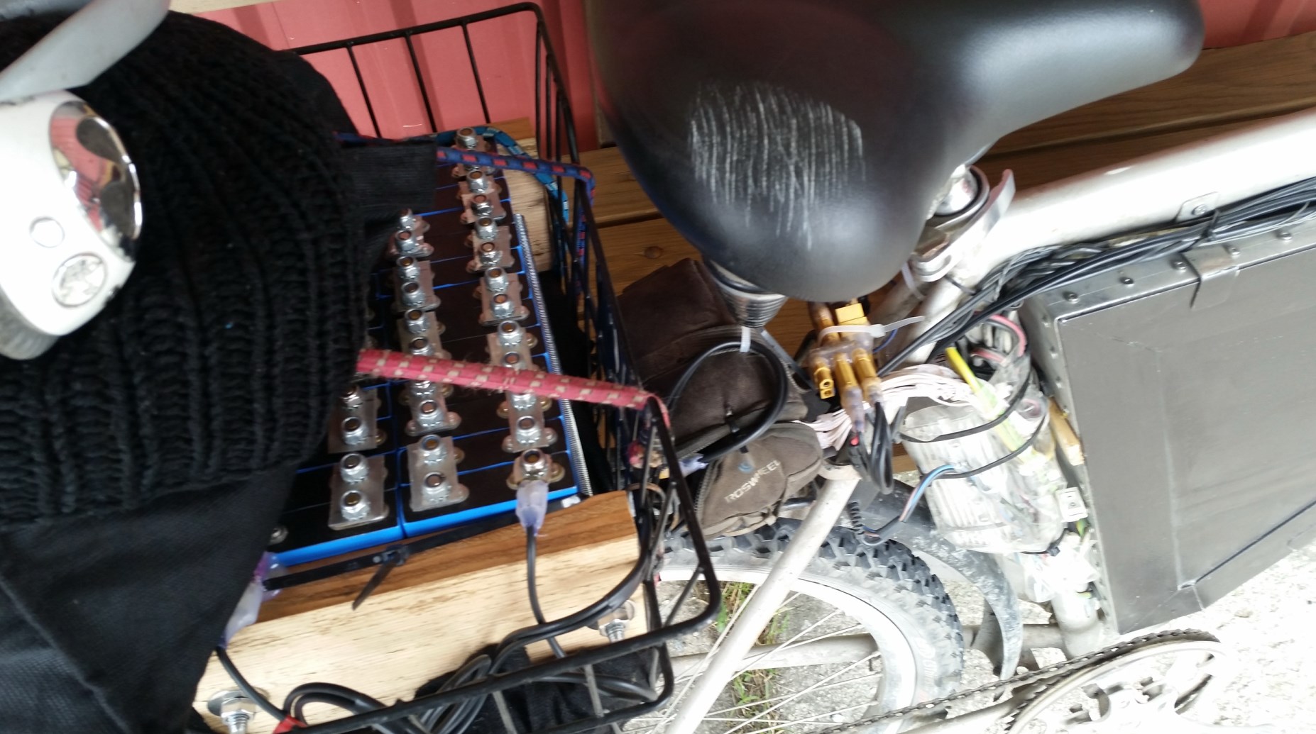

sõnum 22.05.2016 23:20:17 vasta tsitaadiga
Tln - Tartu
4,7 KW/h pakk.
Keskmine kiirus tuli 50km/h
Spoiler Spoiler Spoiler
Uuena 2a sisnud WINA sinistest elementidest 1 oli 0,2V enamus 3,1V
Laadidin täis ja mahutavus taastus täielikult, eks näeb kaua vastu peab.
Peale 3,5A kasutamist andis Lyen 12FET otsad. Nimelt DC-DC konverteri trans põles läbi, asemele läks eraldi 15V toide adapteri näol.
