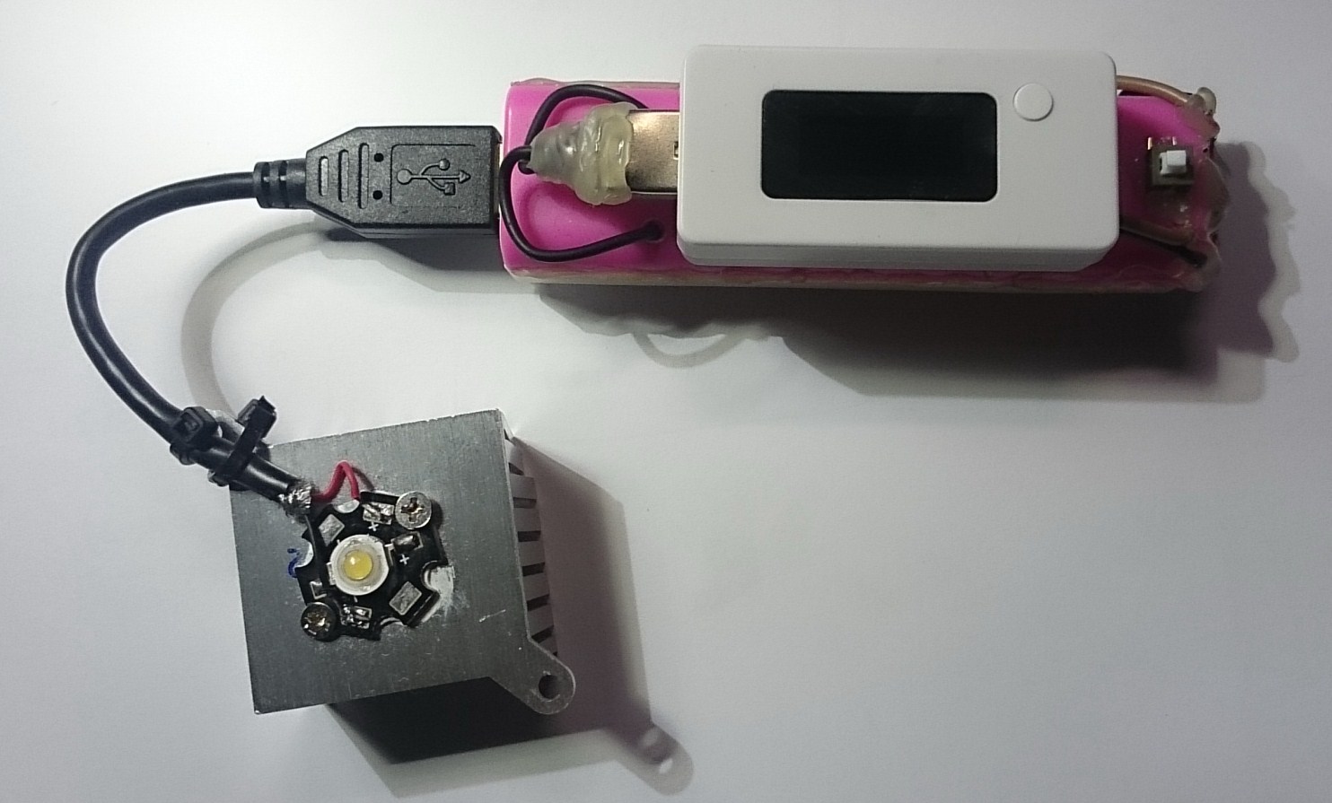

DVDRW, millega mahtu testisid?

See + see. Powerbank piirab voolu 0,9A peale ja katkestab lõpus ahela (mul oli 3W led taga). Mõõtja läheb aku ja powerbangi vahele. Mõõtja töötab min 2,7 voldiga.

DVDRW, mul powerbank olemas ja see mõõtja ka olemas, kuidas mahtu lugeda? peab tühjast täis laadima, et saaks teada? tahaks just sellist, mis teaks palju sees on mahtu

Laed täis ja siis testid ära (tühjaks)
Mõõtja salvestab iga 10ah tagant. ja mälu 10 aku jaoks. Näitabki mitu Ah kokku tuli.
