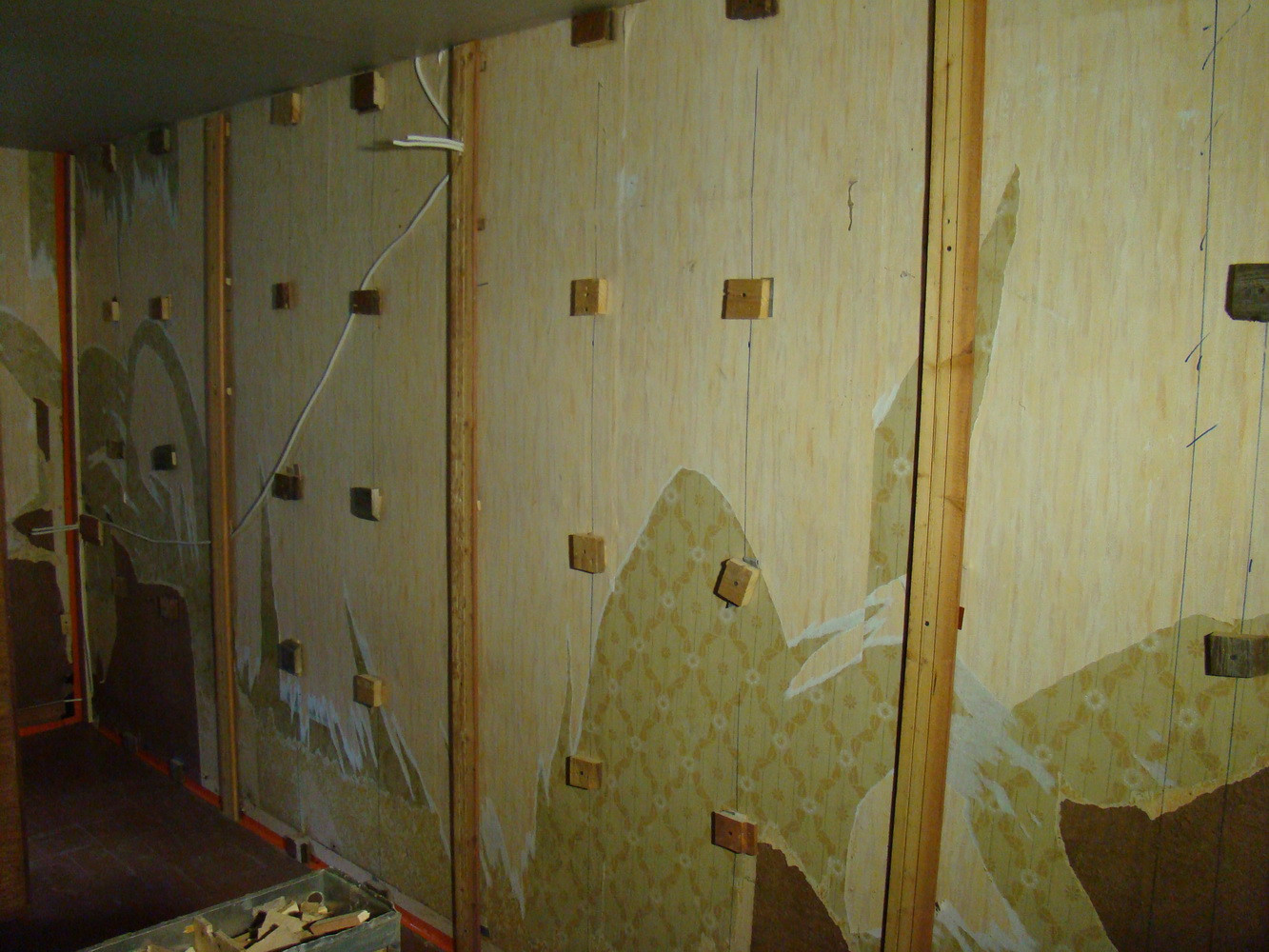

Pean hakkama lähiajal vanas palkmajas seina soojustama ja kipsiga tasaseks ajama. Tahan panna 100mm villa. Ilmselt metall karkassiga. Tööriist püsib näpus küll aga kuna varasemad kokkupuuted sel teemal puuduvad siis äkki on keegi leidnud netist mingit how-to...'d või oskab jagada muid näpunäiteid mida silmas peaks pidama.

Ruumi nii liigapalju kaotsi ei lähe? Ma teen nii, et panen väljapoole uue voodri ja siis ka juba soojustuse.
Siis on aega ka raha koguda (ei pea kohe tegema)
Ise olen puidust reikade usku (odavam)

Küsi lihtsalt mõnelt tuttavalt ehitusmehelt laser või siis mine rendi Cramost. Saad 100x kiiremini ja mugavamalt.
Puitkarkassiga on see jama, et kui peaks kuskilt niiskust saama või pole täiskuiv puit, siis hakkab mängima.

Ma ise ka metalli usku, puitu ei saa kunagi nii kõvasti omavahel ühendada nagu metalli saab. Eks mõlemaga saab teha, olen ise ka puidukarkassile teinud, aga mässamist oli rohkem. Just nurkade tegemine oli puiduga ebamugav. Metalliga oleks kiiremini saanud.

Ma oma palkmajal tegin seest selle tavalise 42/35 metallkarkass+kips, metallkarkassile panin villa ka sisse, ja saigi täpselt nii tehtud, et seest siva ära, et saaks sisse kolida ja hiljem sai väljast samuti soojustatud. Praegu pusin pööningukorrust välja ehitada töö kõrvalt - väga visalt edeneb icon_confused.gif Otsustasin vaheseinad teha puitkarkassile, kuna 50x75 materjali oli kuurist võtta - pean ütlema, et puiduga ehitamine on üks ikaldus. Päris veatut prussi nagu ei olegi, mis on banaan, mis on propeller, mis on 75 asemel 70 kuni 78. Karkassi vahepostid on veel tegemata ja juba mõte liigub, et äkki saaks kuidagi metalli peale üle minna icon_smile.gif metallprofiiliga on töö puhas rõõm ja edeneb silmnähtavalt võrreldes puidu valimise-sobitamise-loodimisega, ja avastamisega, et kuskilt on ikka midagi lohkus-kummis, liiga kitsas-lai.
Ka mulle tundub seestpoolt soojustamine ruumiraiskav ja ega seestpoolt soojustamine ehitusfüüsikaliselt heaks lahenduseks samuti ei peeta. DVDRW, pilt on hea - hoiab tõesti ruumi kokku, selliseid asju viitsib ainult iseehitaja teha - profid end sellisega ei vaeva ja teevad nii kuidas lihtsam-kiirem on. Samas on olemas õhuke kipsplaat, kui alussein on enamvähem loodis-sirge kleebid uue kipsi peale, saab viimistlemiseks kiiresti puhta sileda seinapinna.
Seest soojustamine pole väga hea mõte, aga kohati sundkäik kui väljas kivivooder... Kui sa seda maha võtta ei soovi, siis head tulemust ei saa.

Mul ärklikorrus, väljastpoolt väga ei soojusta icon_biggrin.gif. Kunagi sai kõik välja lõhutud kuni eterniidini ja soojustatud uuesti. Kõik karkass puidust. Peale põlengut lammutajad lammutasid ja vandusid icon_biggrin.gif

Tegemist on kahekordse puust kortermajaga, seega ei tea millal fassaadi üldse tegema hakatakse. Seest kõiki seinu ei teegi 100mm villaga, ainult ahjust kõige kaugemas toas välimise seina.
Kuidas karkassi kõige mõistlikum ühendada oleks? Neetidega või pisikeste kruvidega? Neid mingeid hambatange ostma ei hakkaks kahe väikse seina pärast.
Ja mis neist kaablikõridest? Ise mõtlesin vedada juhtmed põranda alt villa seest...

sõnum 22.07.2014 20:56:18 vasta tsitaadiga
Jerry kirjutas:
Magic kirjutas:
Elekter ilma kõrita? Julged...
mis sellega siis on?
Seina ikka paneks. Krt seda teab kellel tuleb isu pilti seina panna icon_razz.gif
Mul endal Saksa plastikkõri ja sinna laseb ainult puurkruvi...kipsikruvi murdis ära.
Põrandas savi...

Magic kirjutas:
Jerry kirjutas:
Magic kirjutas:
Põrandas savi...
selle ei tohigi kaableid diagonaalis vedada icon_wink.gif aga nõuet, kui sellist ei ole, et peaks kõris olema. Tavalisse plastkõrisse läheb kruvi paremini, kui kaablisse. Kui kaabel on kõri sees siis enam kruvist pääsu pole icon_lol.gif . Kunagi sai igavusest katsetatud

Jerry kirjutas:
.Kui kaabel on kõri sees siis enam kruvist pääsu pole icon_lol.gif . Kunagi sai igavusest katsetatud
Nõus, selle ka oluliselt tugevama võtsin. Kodus oli osa vanast ajast mingi metalltoru sees. Sinna ei lasknud ka midagi sisse.

Shelby-SV kirjutas:
Ma panin igatahes kogu põranda all jooksva kaabelduse kõrisse, parem karta kui kahetseda... icon_rolleyes.gif
Seintesse panin järgijäänud kõrijuppidest hülsid, metallkarkassi läbiviigu kohtadesse, et kaabel otse vasta teravat karkassiserva poleks.
