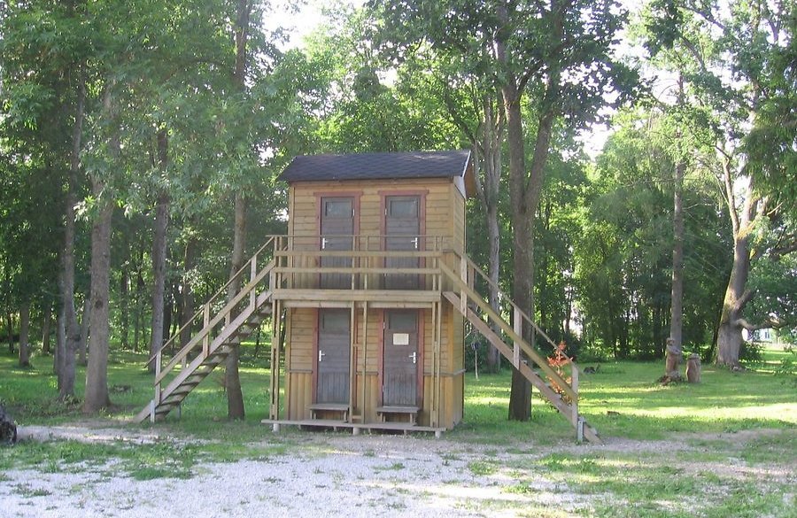

Neis kohtades on kõige lollikindlam kasutada mingit purustiga pumbaga pisikomplekti. Aga üldiselt tasub esialgu niisama katsetada icon_lol.gif
Kommentaarid: 235 loe/lisa Kasutajad arvavad:  :: 0 :: 0 :: 201

Kohale nagu,et minu oma oleks kohakuti nende omaga ? Naabritel on ühiskasutuses 2. e viimase korruse koridoris. Plaan suvekoduks osta pärnumaal korter 2.korruselises puumajas aga noo kurat, liiga puhas inimene et olla veeta(pesemisnurk) ning wc-ta (N)
Kommentaarid: 240 loe/lisa Kasutajad arvavad:  :: 0 :: 0 :: 194
Põhimõtteliselt jah. Kui päris peale ei saa, siis põranda sees saad kanalisatsiooni vedada.
edit: Ma nüüd hästi ei saanud aru, esimesel korrusel käimla on?

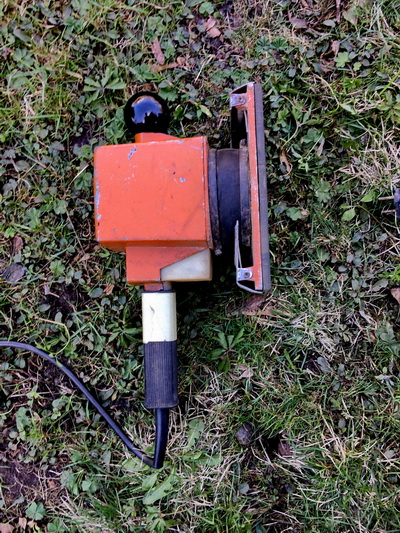

bladerunner kirjutas:
Kui just lihvimismasinat vaja, siis võta kas lintlihvija või ekstsentriline lihvija, nt. selline Makita ->
link
Suuremaid pindu lased lindiga ja väiksemaid, viimistlust teed ekstsentrikuga.
Tegelt on omal taldlihviga ka olemas aga tolle tootlikkus on tõesti väike. Samas paar lauaplaati olen kunagi tollega teinud, aega küll läks aga tehtud sai.
Saab puhtaks küll, kuid kuna masin kaalub päris kobedalt, siis käed üleval töötada on korralik trenn. Vahepeal saan surakat ka.
Küsimus, et kui puit on haljaks aetud, siis võib ju puiduvärvi, a la ilmastikukindla jne peale kohe ajada ? Ei viitsi krunti alla tampida, sest saun vana, kuid väikene ilustusring ei tee paha. Küsin, sest homme värvi ostma. Plaan tumepruuniks võõbata. Kogu välispinda 40 ruutu.
