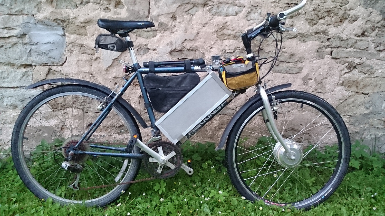

Endale sai tehtud kunagi säästukas:
Ratas (osta.ee) 90€
Mootor 250W + kontroller 90€ (mingi saksa pood ei mäleta enam)
Aku 15ah 36v (Lifepo4) ~230€ (~60km)
AH, power meeter display ~9€
Kokku 440€
Spoiler

Plaan siis kokku panna endale ratas.
Küsimus:
Kui teh. andmetes on kirjas Performance: 250/500 W
ning set by default to limit of 250W and 25 km h to meet the standards for road traffic.
A simple setting can change up to 500W and 30 km/h. Please make this change only when operating off-road bikes.
siis kas tegelikult on see vaid kiirusepiirang kontrollerist mida saab muuta? või ikkagi on 500w mootor mingi nipiga keeratud 250w peale.

See 250W / 500W lülitus peaks olema seal kontrolleri tasandil, jutt käib ilmselt EVBike mootorist... kommentaariks niipalju, et tegemist on suhteliselt aeglase mootoriga ja lärmab ka nõmedalt. Aga muidugi on odav.
Mis kiirusel plaaniksid liikuda rattaga, velje mõõt?

ev mootor jah. 28" velg Linnakasutus ja ei tahagi eriti üle 30km/h liikuda. Ilmselgelt ei ole vaja kiiremini sõita kui maanteele ei lähe.
Aku kohta küsimus kah kas kindlasti on parem LiFePO4 aku või tasuks ka vaadata seda http://www.ev-power.eu/EVBike-Kits-1-1/Battery-for-EV-bikes-EVBike-36V-13Ah.html

Mul oli kah algselt plaan osta EVBikest see 36V-13Ah Li-ion aku ja 500w mootor. Aga laadimiskordade arvu järgi tahtsin ikkagi LiFePo4, aga seal ei olnud seda saadaval.
Praeguseks ka pole ei mootorit ega sellele akut seal saadaval.
Suur vahe kas umbes 500 või 2000 korda laadimist. Neljakordne vahe. Iseasi kuidas reaalselt vastu peavad ei tea. Kogemus puudub.

"MPIII on üks mõtetumaid mootoreid, mis siia ilma on loodud."
Miks nii väidad?? Ok, selle sisemise kontrolleriga on jah probleeme aga kui see välise kontrolleri peale ümber ehitada on see OK...
Li-Ion akust soovitaks heaga eemale hoida... mõttetu raha raiskamine. Niipalju kui mina olen suhelnud erinevate inimestega on sellega pahatihti probleeme. Kärvab lihtsalt kiiresti ära... aga võta näpust.
See Crystalyte on tore küll (mootor) aga kontroller on seal täielik p*sk.

Mis te seal MPIII mootoris leiate? MPII ju ~100€ odavam
MP sisemine kontroller sobib hästi ema või lapse rattale.
Magicpie IV juba olemas
