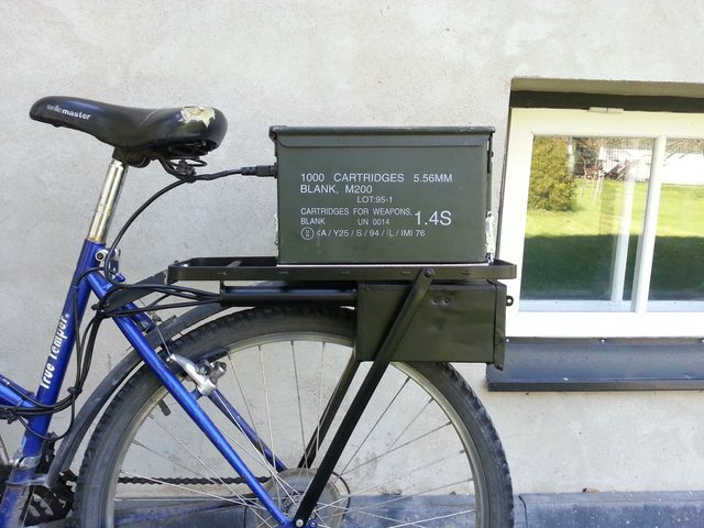

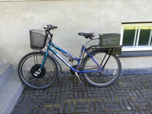

Kuna sellele rattale kuhu esialgu plaan oli mootor paigaldada, tänu ketaspiduri supportile, ära ei mahtunud, läks hetkel ühe vana naisteka külge süsteem icon_smile.gif
Tegemist on siis selle ev-power.eu komplektiga, enda lehe peal väidavad:
"Kit is set by default to limit of 250W and 25 km h to meet the standards for road traffic.
A simple setting can change up to 500W and 40 km/h. Please make this change only when operating off-road bikes."
Mis aga pole tõsi, mootoriks on 9C 2809 mille max kiirus on 36V akuga 27km/h.

On 2 kiirust:
1. Kiirus kui ratas käib õhus vabalt ringi.
2. Kiirus kui istud peal ja liigud ilma väntamata (tuuleta).
Tavaliselt vist antakse 1. variant. Õhu kiirus on sul 27?
Näiteks Magic pie II mootoriga on 48v puhul:
1. 54 km/h (28")
2. ~ 43 km/h (28")
tagasi üles
KillFrenzy
HV Guru
KillFrenzy
liitunud: 05.04.2003
Autoriseeritud ID-kaardiga
sõnum 15.05.2014 12:31:54 vasta tsitaadiga
Peal istudes ja väntamata on 27.
Endless-spheres kirjutab selle mootori kohta:
The 205B-27-7x9, A.K.A. the 2809, A.K.A. the 7X9. It tops out at around 27kph.
Its a very slow wind motor that is great for puling up long steep hills, but the only way to make it faster is to use more voltage.
That motor at 72 volts would be fun.
