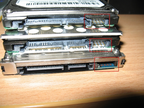

Mul on kodus kolm 2.5" HDD'd. Kahel neist on SATA ja toitepesa kõrval neli kontakti:
Alumine ketas on Fujitsu oma ning kaks ülemist on Samsungi kettad. Mille jaoks tootjad neid klemme kasutavad? Nagu ma aru saan, siis pole need kasutuses kõigi tootjate poolt- vähemalt minu Fujitsu kettal pole seda pesa HDD PCB külge joodetud?

| mightythor: Kas ketta Datasheeti oled uurinud? Kui ei, siis tasub uurida, kuna osadel ketastel saab sealt kiirust piirata 1,5Gigabitisele kiirusele.

Tavaliselt need jumperitega seatavad. Kunagi uurisin välja mida need tähendavad:
| tsitaat: |
SSC - Spread Spectrum Clocking - Enabling reduces electromagnetic interference (EMI).
PUIS - Power Up In Standby - Enabling prevents power-up when voltage is applied and instead wait's for command from controller.
1.5GB PHY - Limit speed to 1.5GB/s SATAI for MOBO-s that do not support SATAII or SATAIII. |
Reaalselt on mul kasu olnud ainult SSC-st (ketas ei tahnud töötada. Pärast jumperiga SSC seadmist töötas kenasti).

| Tomorrow kirjutas: |
| tsitaat: |
Reaalselt on mul kasu olnud ainult SSC-st (ketas ei tahnud töötada. Pärast jumperiga SSC seadmist töötas kenasti). |
Kuidas see huvitav töötab? Vähendatakse voolutugevust?
Mulle sattus täna Samsungi HD040GJ HDD, mis ei töötanud ABIT AV8 emaplaadiga muul juhul kui seadistasin HDD jumper'i abil 1.5GB/s režiimi.
Küsimus kah: kas katkise kõvaketta puhul seda klikkivat heli teeb kõvaketas seetõttu, et kirjutamis- ja lugemispäid pargitakse korduvalt lühikese aja jooksul stardipositsioonile?

| mightythor kirjutas: |
Taktsagedustele pannakse värin (sgaeduse modulatsioon) peale. Tulemuseks on see, et ühe konkreetse sageduse peal õhku (eetrisse) kiiratav keskmine võimsus väheneb, sest sama võimsus määritakse mingile sageduste vahemikule laiali.
http://www.fujitsu.com/global/services/microelectronics/product/assp/sscg/
Aga et selle peale ketas tööle hakkab, on üllatav.
