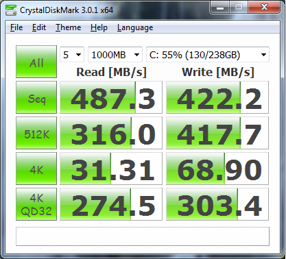

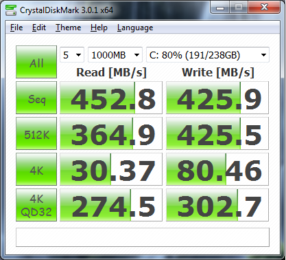

Niih, tegin siis testid. Kets 37%, 55% ja 80% täis. Ei tea, ei kurda ise icon_razz1.gif
Spoiler Spoiler Spoiler
Equ

Aitäh, et viitsisid katsetada.
Lugesin vahepeal, et reaalses kasutuses on seda kiiruse langemist rohkem märgata kui sünteetilistes testides. Aga 1.5 firmware on tunduvalt parem kui 1.4.
http://www.tomshardware.com/reviews/vertex-4-firmware-benchmark,3245.html
