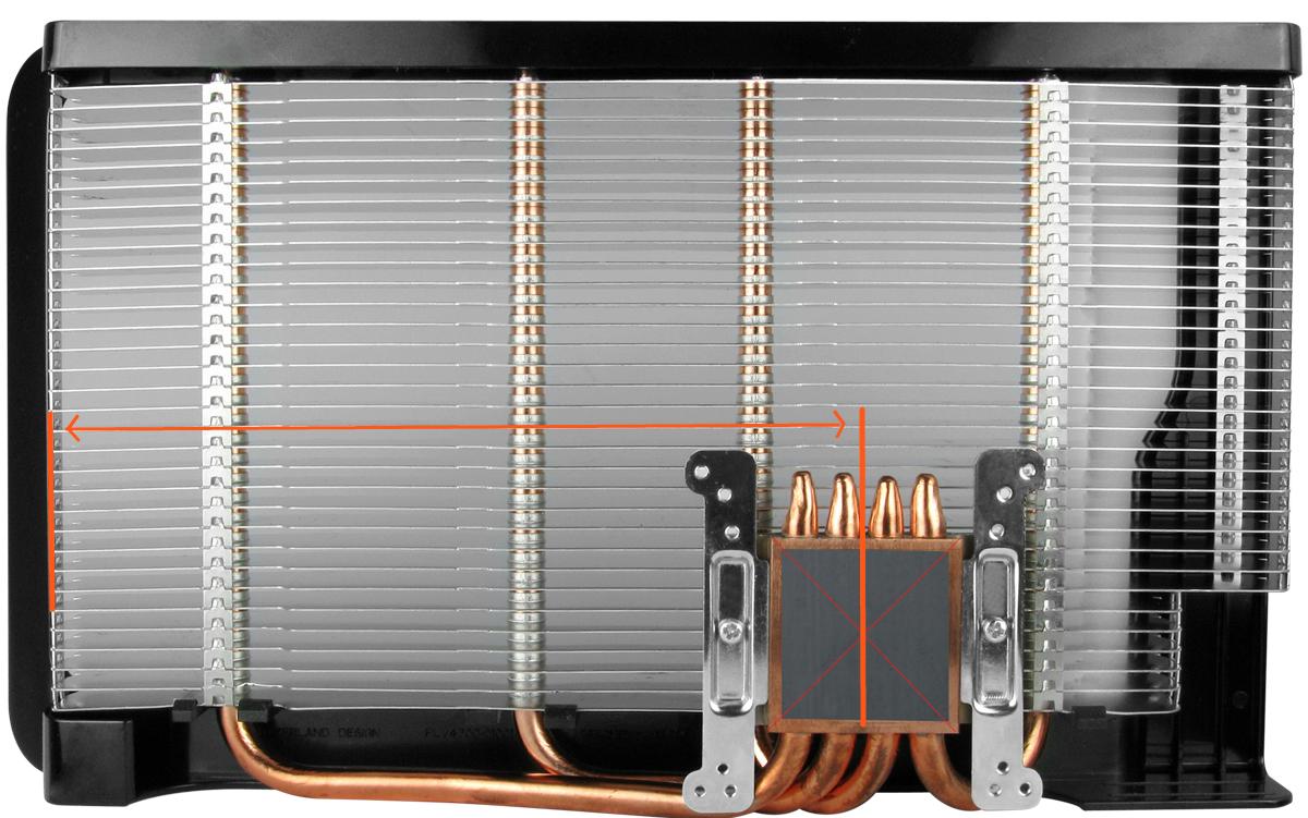

Tahaks täpselt Accelero S1 plus mõõtmetest aru saada. Selle jahutuse pikkus, koos selle plastikraamiga peaks 230mm olema. Aga mind huvitaks pikkus GPU kiibi juurest radika lõpuni:
Spoiler Spoiler Spoiler
Esialgse hinnagu kohaselt peaks see jahutus küll ära mahtuma, aga väga napilt. Alla cm jääks vaba ruumi. Võrdlusena saaks mõne pildi võtta, kus näiteks pci-e 16x sloti pikkus selgelt näha. See peaks wiki andmetel 71,65mm olema. Ise võrdlesin midagi selle pildiga aga tulemused ei tulnud mul just kõige täpsemad..

Mul on üle üks Accelero S1 Rev.2 (mitte-Plus), mis on 15mm lühem (pikkus 214mm). GPU kivi keskelt radika lõpuni on 125mm.
http://www.arctic.ac/en/p/cooling/vga/24/accelero-s1-rev.-2.html?c=2264

-cocain- kirjutas:
margu39 kirjutas:
Tervist!
Äkki keegi teab, kas need kaks asja üksteisega sobivad:
1. https://www.hinnavaatlus.ee/products/Arvutiriistvara/Jahutid/194279/
2. https://www.hinnavaatlus.ee/products/Arvutiriistvara/Videokaardid/169239/
see kaart VIST pole reference...
tänud!
ot:
Ise ei investeeriks sellist summat antud kaarti (kui plaan originaaljahuti välja vahetada). Korralike jahutitega 6870.-ed liiguvad üpris odavalt juba.
okei, aga milline oleks siis korraliku jahutusega 6870? just vaikne kaart huvitab.
