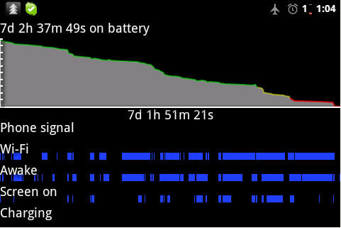

Olen ise olnud selle telefoni kasutaja 4-5 kuud umbes ja olen aparaadiga üsnagi rahul, teisest kasutusnädalast sai ka peale lastud kohe Custom Rom, esimeseks rommiks siis oli kaks kuud või rohkemgi Void# Forever http://forum.xda-developers.com/showthread.php?t=1125870 lippas kenasti, stabiilsust oli ka küllaga, see rom mul kunagi kokku ei jooksnud, ega probleeme ei esinenud, vastupidiselt originaal rommile mis tahtis millegipärast pidevalt mälukaarti ejectida.
Peale seda sai aga uuendatud mik'i CyanogenModile http://forum.xda-developers.com/showthread.php?t=946354 kuid seda sai enne flashimist veidi näpitud ja mõttetu jura välja roogitud, liikus kenasti ja oli päris mõnus igatipidi. Peale seda sai veel erinevaid romme proovitud, kuid midagi erilist ei meeldinud ja sai uuesti tagasi mindud enda ja mik'i versioonile Cyanogenist.
Hetkel peal lippamas aga Mik'o'Void koos GoldenLeaf CFS gbs.v18c kerneliga http://forum.xda-developers.com/showthread.php?t=1227682
- Too saab minimaalsete sätete peal ja lennurežiimis vajadusel hakkama nädal aega akut kasutades.
Ise olen aga normaalsätete peal kasutades (igapäevaselt kasutades mõned korrad WiFi-t, mõned kõned ja SMS-id ning pilte tehes) 4 päeva vastu pidanud sellega saaks ka rohkem kuid ei hakka ju kasutamist piirama.
- Loodetavasti oli selle postiga mõnele abi, kes ei ole suutnud veel endale head ROM-i ja Kerneli configuratsiooni leida.
