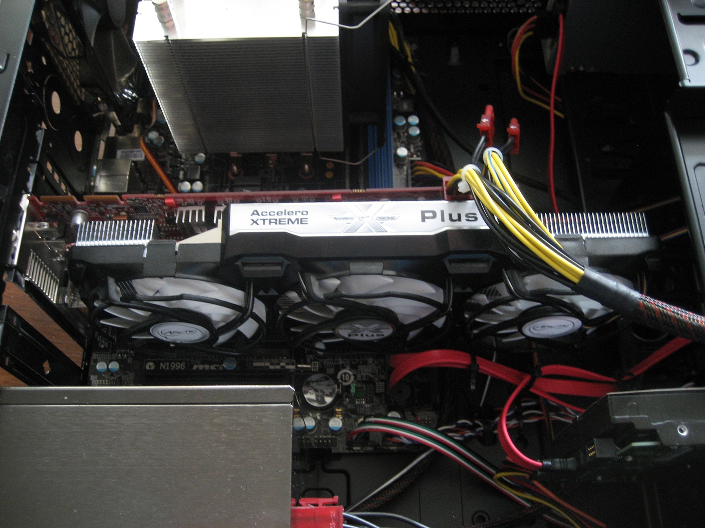

Sai HD6970 kaaardile selline piiri tagant tellitud ning oma ülesande täidab ära (2x120mm venti @5V - st hoiab temperatuuri alla 90c olles samas hääletu), kuid paigaldus on paras pain in ass. Kodulehel on küll kirjas neil, et ühildub selle kaardiga, kuid tegelikkuses ühildub peale seda, kui natuke relakaga tööd teha.
VRM heatsink nimelt ei istu paika peaasjalikult.

Nii suur jahutus ja nii kõrged temperatuurid?

keera vent 7v peale, korralik vent siis ei tohiks asja olla õieti kuuldagi (väikne õhuvuhin vast on) ning peaks ka ära jahutama. 6970 vist on suht "ahi" kaart kah eusa_think.gif

Mitte vist.

Kui ma õigesti revüüdest mäletan siis parimad temperatuurid saad kui ventikad viskad külje peale, mitte otse peale lapiti. Vahe peaks suur olema.

Kas ventikad on ikka õiget pidi tekib minul kerge küsimus? Vent peaks radika peale puhuma mitte radikast tõmbama tahaks meelde tuletada.

no kui selline kärakas hoiab tempi 90c siis on see küll täiesti mõttetu raharaiskamine thumbs_down.gif
6970 reference jahutus suudab sama minumeelest, ja on samuti äärmiselt vaikne isegi selle juures.

Just ostsin endalegi ära, läheb varsti 6950-le peale. Soovib keegi revjüüd vms ka?
tsitaat:
Hetkel HD6870 ja sellel zalman VF3000a mis on ülihea ... aga see koduka andmete põhjal ei istu 6970 peale.
Oli ka see vaateväljas, aga NewEgg-is surid päris mitmed 6900-seeria kaardid lambist maha, isegi inimestel, kes paigaldanud hulganisti aftermarket jahutus jms... icon_neutral.gif
EDIT:
Vb täna ühtul või millalgi tuleb vähe pikem kirjutis-ülevaade, aga hetkel olen ülirahul, Furmarkis langes temp 10mini testil 99-lt 66-le thumbs_up.gif
EDIT2: Need tempbid siis Power Control @ 0, unustasin peale viimast draiverite uuendamist selle +20 peale lükata. Throttle's ikka mõnuga. Lasen täna uuesti.

Endal kogemus GTX460 OC-ga, selle jahutus oli tõesti super thumbs_up.gif. Kaarti ostes lootsin, et on korralik(um) jahutus kui tehaseoma, aga võta näpust- tempide kohta ei oska väga midagi öelda, aga ülilärmakas oli ta kahjuks ikka.

Sõbral on GTX460 OC 1GB, ja olen seda ise aktsioonis näinud. Häält ei tee praktiliselt üldse, ja jahutus on superluks - ja seda kõike 50% vendi kiiruse peal. Ehk siis on veel ruumi overclocki teha ja venti juurde kruvida.
Endal, nagu ka eespool teemas juttu on tulnud EAH4870 millel AC Twinturbo PRO peal - 12v otse toitest - ei ütleks, et hääletu kuna iga vent teeb mingisugustki häält (kui ta just ei seisa) aga case ventidest ma üle ei kuule seda. Ja temperatuurid on ülihead, välja arvatud see probleemne VRM ala.
Kergelt kahju isegi et ta sul lärmi teeb, ise aint positiivseid kogemusi articuga saanud, v.a 120mm ventikas mis on praak(ish) controllerisse ühendades mikromootor madalatel pööreltel teeb kriginat.
Plaanis E8400 peale lükata ac freezer 13 pro - eks näis kas saan kulbiga petta või järjekordse thumbs_up.gif
