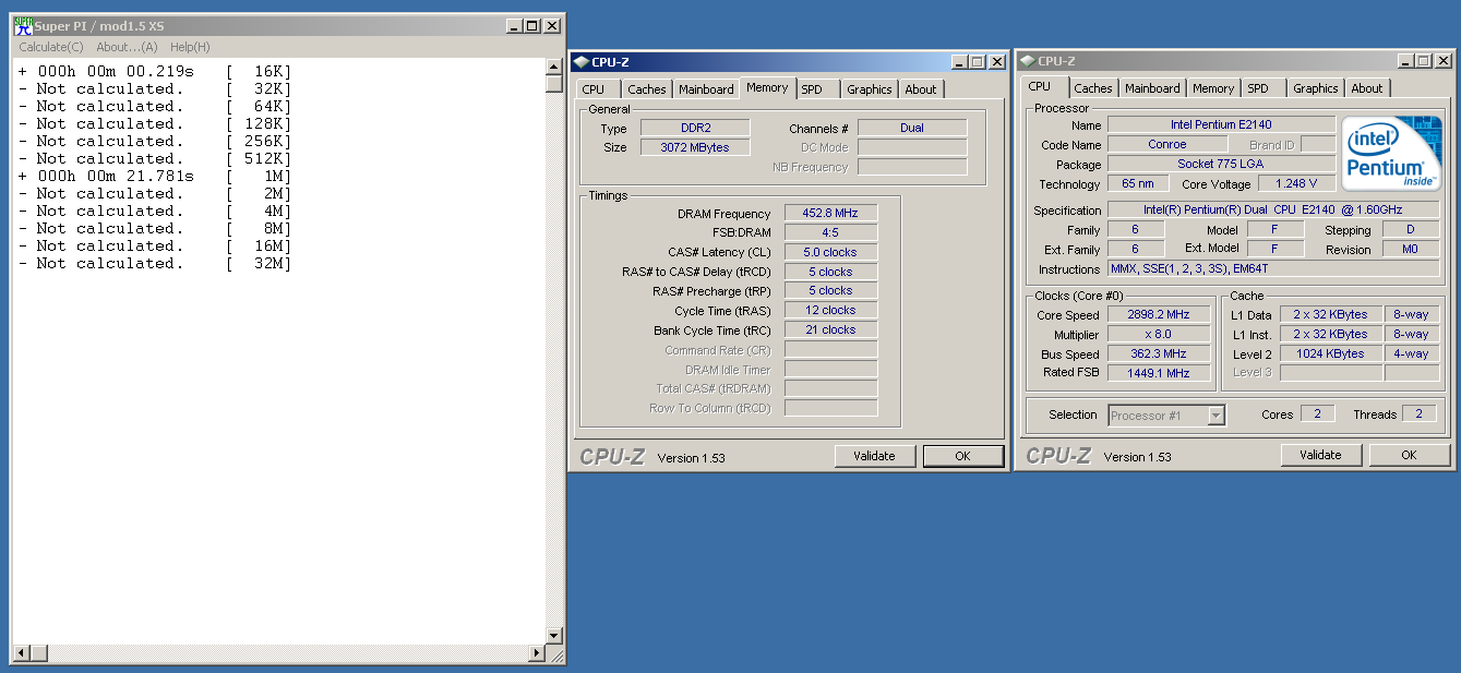

Vana teema, kuid siiski teema.
Endal E2140 ei tahtnud samuti kuidagi üle 282 FSB minna. Põhjuseks FSB sein. Plaadiks on mul Gigabyte 945p-S3 rev. 1.0, teadagi suht vana plaat.
Lahenduseks on pad modi tegemine, et plaat arvaks, et tegu 266 FSB prosega. Sellega pannakse PCIe/PCI ja muude vidinate lukud veidi lahjemaks FSB suhtes ja saab üle 282 FSB edukalt jooksutada.
Hetkel E2140@ 2,90Ghz@1,25V, FSB 363 (plaadi suht maksimum, välismaised lehed üle 350 eriti ei paku sellele plaadile).
DDR667+DDR800 klotsid @ 905mhz (5-5-5-10)@2V
Edit: 5-5-5-10 seadetega 1M 21,735 s.
Edit: Pad modiks kasutasin peenikest traadi otsa ja tavalist läbipaistvat teipi, mis hoiaks traadijupi paigal.
Manus
E2140@2.9Ghz<br />GA-945P-S3 rev1.0 @ 363 FSB
E2140@2.9Ghz
