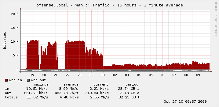

Max Powers kirjutas:
Teil netiga kõik korras hetkel?
Umbes samal ajal jukerdas ka endal nett, kuid mitte nii katastroofiliselt. Torrenti allalaadimise kiirus langes 1.1MB/s pealt 0.4-0.6MB/s kanti.
Alaliselt on muidugi kurb näha et Elion reklaamib endiselt DigiTV üleslaadimist 1Mbps'isena, kuigi tegelikkuses annab sellest vaid 660Kbps välja pigistada.
