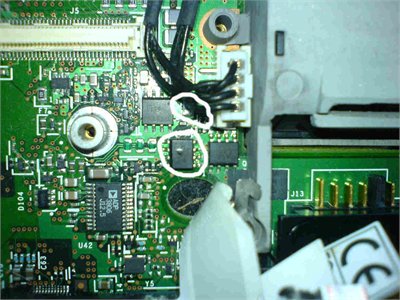

sellel aparaadil oli emaplaadi kaitsme viga ja nüüd töötab, devean- eks kaku lahti kui oskused lubavad ja kontrolli üle

Eks peab siis lahti kiskuma, pilti ei ole milline see kaitse täpsemalt välja näeb? icon_biggrin.gif

devean: Pisike, 3-5 mm pikkune a 1,5-2mm lainune "klots" tavaliselt. Ja sellele on peale kirjutatud number, mis näitab, kui tugev see on. 3 = 3 A jne. Aga võib olla ka mõni "torukujuline" vms.
Nii, et testriga pead järge ajama, et kus on pinge ja kus pole.

Kus kohas see kaitse täpsemalt asuda võiks? icon_biggrin.gif Arvuti on muidu lahti kistud.

pildipeal too ülemine valge ring

segusilm: Selliseid vigu otsitakse ikka testri kaasabil. Seda enam, et alati ei pea konkreetselt see "klots" kutu olema. Ja kui pole kutu, siis näeb teemaalgataja kõvasti vaeva selle "klotsi" vahetamisega, kuid see eet teeb tühja tööd.
devean: Mine otsi parem mõni tuttav proff-elektroonik, kes reaalselt välja mõõdab, et milline "pudin või vidin" tegelikult kutu on. 8) Muidu vahetad välja pooled detailid ja tegelikult katkine jääb ikka vahetamata. thumbs_up.gif

ma siin kirjutasingi et milline kaitse antud emaplaadil ära oli ja mis on sissetuleva voolu peakaitse, ma ei andnudki juhiseid seal kõiki asju läbi katsetada testriga

Vaatasin kõik nn kaitsmed ka läbi.
Antud juhendi põhjal: http://nickpaton.fireflyinternet.co.uk/downloads/T4x%20Fuses.pdf
Kõik sai testriga ära testitud. Minu mõistus enam ei võta...
