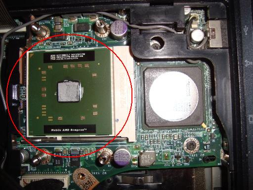

Minu nx6125 ei ole kindlasti füüsilise emaplaadiväänamise tulemusel katki - siin on täpselt teema ühes vidinas ja selle nimi on AMD protsessor, mis on kuuma saanud. Pildil on näha protsessor vahetult pärast arvuti kotti jooksmist. Kui lähemalt vaadata, siis on näha protsessori jahutusplate ümber olevat tumedamat ala - mis see küll olla võiks?
Igatahes - arvuti töötab mööndustega kui just prosele käivitamisel survet avaldada. See lubab järeldada, et just protsessoril on kuumaga midagi lahti sulanud, mitte et trükiradades on mikropraod. Minu teada on Hp nx6125 ka veel Compaq.

Foucault: Eks siis jäädki seda protsessorit vahetama ja vead ei kao mitte kuhugile. Seda lihtsal põhjusel, et protsessor käib pesas ja sellesama pesa ei anna enam ühendust. Ükskõik siis kumma põhjuse tõttu - kas lahtisulanud protsessoripesa või mõni katkenud trükirada.

kardan, et prosele ei suuda sa seal eraldi survet avaldada, tegemist on ühtse tervikuga ja vajutades ühele kohale mõjutad sa veel paljutki. pildilt paistab paremal mingi VIA kiip. võib-olla täitsa selle kontakti pull. See kas tegemist on compaqi, hp, delli või ibm-iga pole nagu eriti vahet. igal tootjal võib tekkida selliseid standardvigadega seeriaid (ibmi T41, pavilionid dv6000-d, microsofti xbox jms.)
