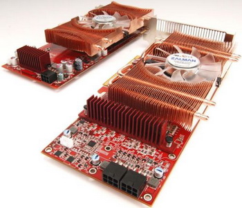

Üldiselt olen video peal kasutanud zalmanit juba hmm, 6-7 aastat alates vf-700, VF-900 ja nüüd vf-1000.
Kallim vast on kui Accelero suured lahmakad aga vähemalt on asi täis vask ja siiani on kaardid istunud silent modes 24/7 ja 3870 ja 4870 originaaljahutusega võrreldes on full load võit (loe mängides) 40 kraadi. 4870 puhul sai algul hoitud peal seda suurt punast plaati et jahutaks neid pisikesi junne seal paremal kuid siis sai tellitud QuietPC kaudu ZM-RHS70 £2.60 +VAT
(tagumine siis 4850)
Mäludele
Siiani olen väga rahul, zalman võiks mälude jaoks mingi vähe asisemad asjad teha küll aga eks need sinised blönnid ajavad ka asja ära.
Keegi siin küsis ka kuskil et kas siis 4870 originaaljahutus on nii kehv. Kui mitte rääkida sellest et see on lärmakas ja temp on naeruväärselt 90+ mängides, siis minu jaoks oli ka üks suur probleem see et kogu kasti temp tõusis ligi 10 kraadi. See orikas peaks küll teoorias kogu sooja õhu tagant välja lükkama aga kui kaart ikka 90+ siis seda sooja õhkub jubedalt üles.
Mind on ammu huvitanud miks ei võiks mõni stock kaart tulla korraliku jahutusega (kas või kallim) et poleks iga kaardi ostuga vaja jälle jahutusega jebida.
OT: Ainuke asi mis nüüd hakkab alt vedama on 9700CU Q9400@3.2 peal, silent mode peal laksab mängides tempi ikka suts üle 60 mis minu arust on natuke palju. Samas on kõrvadel hea mõnus vaikne

Ei vaidle üldse vastu, et ta odavam on, aga vaata nüüd seda jahutust enda antud pildil, võtab ära mitu sloti enda all 2? 3? rääkimata sellest kui kole
Ja jahutuse poole pealt ei ole zalman kindlasti kehvem kui S1, ostsime sõbraga mõlemad samal ajal mina zalmani ja tema S1 ja tempid praktiliselt samad. (tal küll oli mingi turbo moodul vms mitte 120mm vent)
Muuseas mis kaardiga nad seal sinu antud lingil testivad? Ei mäleta mis tempid mul nüüd 4870 on, 3870 oli alla 60 mängides silent peal, eks vaatan õhtul järgi.

tsitaat: |
aga vaata nüüd seda jahutust enda antud pildil, võtab ära mitu sloti enda all 2? 3? |
Võtab 3 slotti jah. Ainus miinus sellel jahutusel ongi suurus. Samas CF-i saab ikka panna.
tsitaat: |
rääkimata sellest kui kole |
Vaatad 24/7 arvutikasti sisse? Raamitud pilt ka seina peal sellest? Ja kustotsast ta kole on? Seetõttu, et ei
peegelda valgust nagu "kuld"? Okei nali naljaks, maitse asi. Ise küll ei ütleks ,et asi kole on.
tsitaat: |
Ja jahutuse poole pealt ei ole zalman kindlasti kehvem kui S1 |
On küll kehvem Lisaks Zalmani vendid muutuvad suht kiiresti häälekaks, tean kuna ise päris palju Zalmani jahutusi omanud.
Ühesõnaga... Can´t beat this --> https://foorum.hinnavaatlus.ee/viewtopic.php?p=4886661#4886661 8)
e: unustasin ühe hea asja veel mainida. Nimelt S1 + 120mm vent puhub VRM radikale pidevalt õhku peale (kui vent natuke kaardi tagaosa poole panna).
Kommentaarid: 95 loe/lisa |
