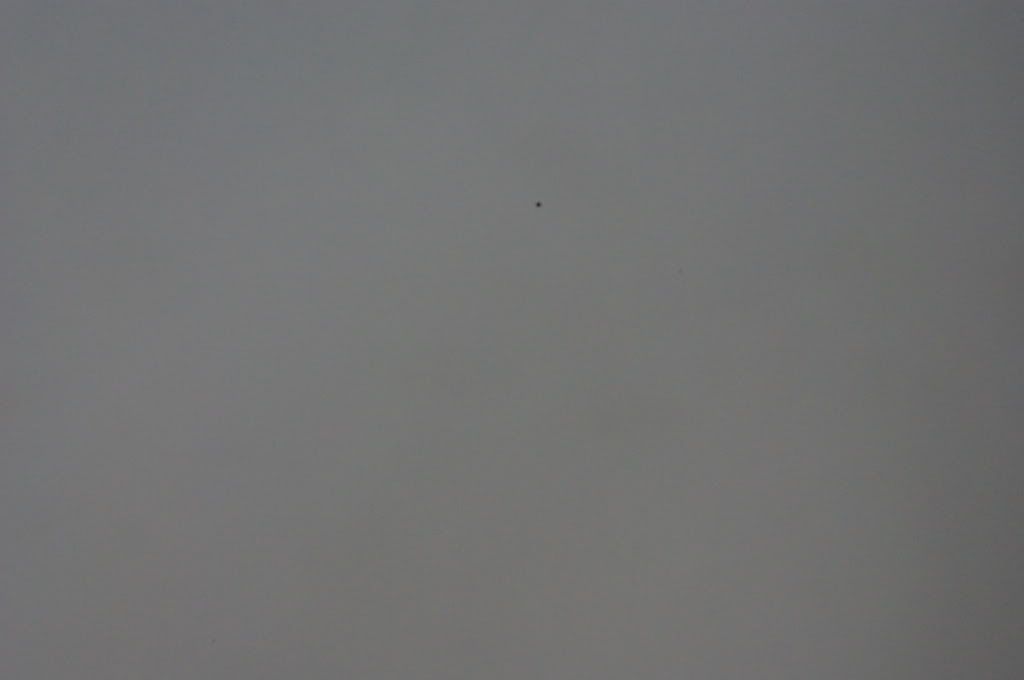

Panen mõned pildid, millel on imelik must täpp, kas see on tolm ?
Spoiler
Teine pilt
Spoiler

| Jah, tolm.

kuidas sellest tolmust koduste vahenditega lahti saab.Pole praegu linnas ja pole võimalust osta puhastustarvikute komplekti.Lihtsalt tulid paar jaburat ideed, mis vb on päris halvad.Föön panna külma õhu peale ja puhuda,kilekott täis puhuda ja sellesse väike auk teha ning puhuda.Need ei ole vist head ideed, mis arvate?

| tavka007 kirjutas: |
kuidas sellest tolmust koduste vahenditega lahti saab.Pole praegu linnas ja pole võimalust osta puhastustarvikute komplekti.Lihtsalt tulid paar jaburat ideed, mis vb on päris halvad.Föön panna külma õhu peale ja puhuda,kilekott täis puhuda ja sellesse väike auk teha ning puhuda.Need ei ole vist head ideed, mis arvate?  |
Alustuseks vaata kodus ringi. Näiteks puhas, kuiv ja tolmuvaba plastpudel on hea abimees. Uuristad korgile augu sisse ja kasutad pumbana (kaamera loomulikult nägu allapoole). Veel edukamalt olen ise kasutanud seda lõõtsatüüpi madratsipumpa, millele kõige peenem otsik.
Alati võid ju ka kalli "päris" pumba osta või puhastusse viia.

Igasuguste pumpade puhul veendu muidugi, et seal sees juba tolmu poleks. Mingit talgikihti näiteks
Sul tolmueemaldus on ikka sisse lülitatud kaameral. Vahel saab mõnest tülikamast tükist ka nii lahti, et klõpsida kaamerat sisse ja välja. Käivitamisel väristatakse sensorit.

tolmueemaldus on sees ja klõpsisin tükk aega seda tolmueemaldust kuid ei midagi.Eks proovin seda plastpudelit,kõigepealt vist tuleb ta kork allapoole seisma panna ilma korgita ja hiljem puhuda läbi avause, mis korgi sisse teen.kas keegi on ka fööni kasutanud.Sealt vist võib tulla tolmu.rattapumba kohta ei oska ka midagi öelda.

See tuuleke mis sa plastpudelist saad, tõenäoliselt ei aita.
Fööni ja rattapumpa parem ära puutu, teed olukorra hullemaks. Ostad apteegist 15 kroonise puhta klistiiripumba (mida suurem seda parem) ja saad asja korda. Pole vaja riskida muu jamaga, kannatad ära selle väikse tolmutäpi.

Kas neil klistiiripumpadel on ka mingi talgikiht sees ?Uurisin photopointist ka.Seal nad soovitasid klistiiripumbast eemale hoida ja osta 200.- pump.Äri peab ka õitsema aga jah, apteegist saab kõvasti soodsamalt.
