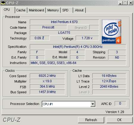

Winterwind
One
Winterwind
liitunud: 19.05.2002
sõnum 29.07.2005 13:06:20 vasta tsitaadiga
Kommentaarid: 1009 loe/lisa Kasutajad arvavad:  :: 3 :: 1 :: 728

clemm
Kreisi kasutaja
clemm
liitunud: 19.12.2004
sõnum 29.07.2005 13:07:03 vasta tsitaadiga

Winterwind, ma oletan et see pole sinu tehtud, ning kas linki saad anda kus selle klokkamise kohta rohkem juttu on. Kurat, see karmim püss, L2 CACHE on topelt kui minu omal icon_smile.gif

https://foorum.hinnavaatlus.ee/viewtopic.php?t=190643&highlight=

Ho Ho, need numbrid jookseks seal lurinal icon_lol.gif . Kurat, mis jahutuseks oli, ma kukun kohe lugema
[EDIT] Ai raisk. halb uudis on nüüd see, et tahaks endalegi sellist proset (muidugi, siis peab lausa hunnikutes pappi magama panema), kuid hea uudis on see, et 90nm prosede hinnad (preskud icon_razz1.gif ) hakkavad langema lurinal thumbs_up.gif . Kui nii edasi läheb, siis saab 3,6GHz presku endale järgmiseks aastaks soodsa hinnaga sisse ostetud icon_lol.gif

Nii, uppitan siis sutsu teemat. Pole küll sama suur klokk kui winterwind näitas, kuid ligilähedale ja ka windoose SuperPI skoor on ära toodud, pole paha.
Veel sutsu selle mehe tegemistest. Siin on ka klokkimise moraal ära toodud, et ükski asi arvutis pole klokkides kaitstud, isegi mälude booster võib ära surra suitsedes icon_lol.gif

Jee, sain ka pildi kätte. image
(pildi täisuuruses vaatamiseks pead olema sisse logitud pilt.ee keskkonda, või kui ei viitsi, siis seletage ära kuda ma saan zones omale konto nagu teil)
