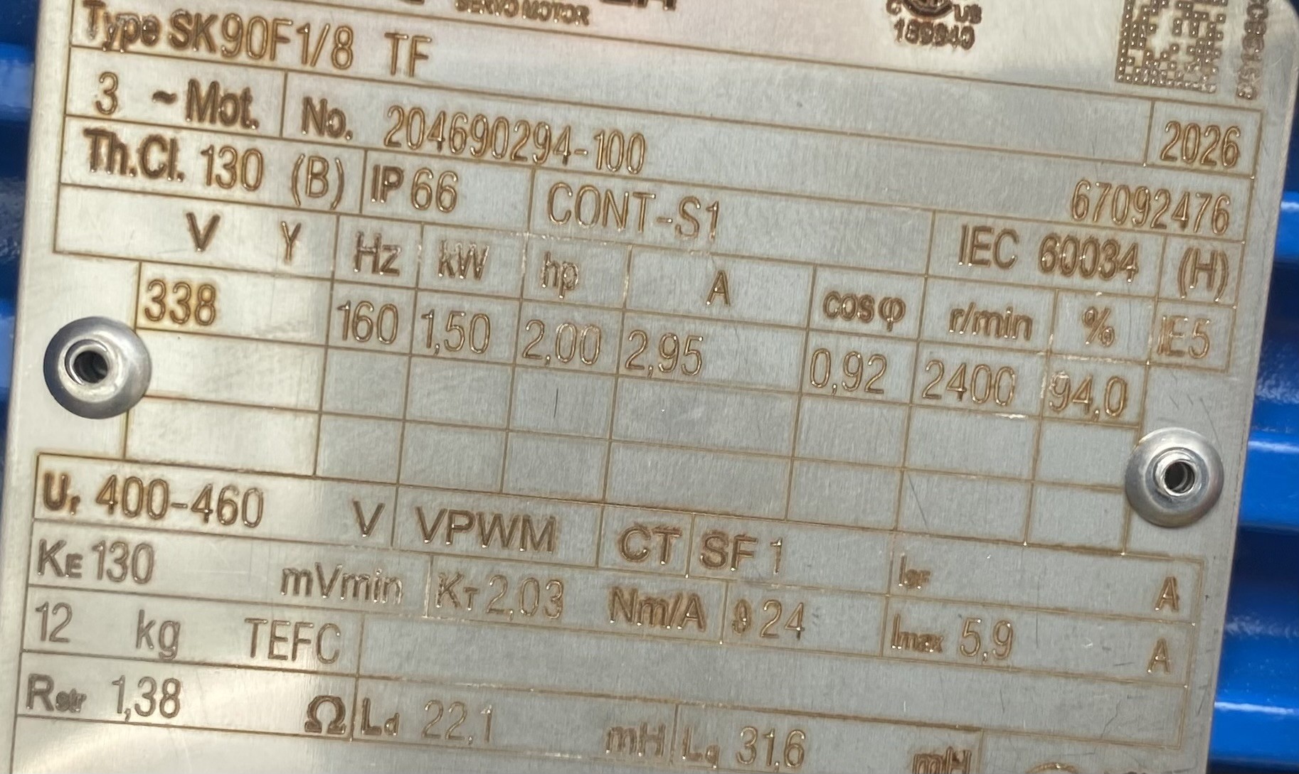

Igav on siin teemas.
Elektrimootor.
Selline andmesilt sellel.
Millega tegu?
kuidas ühendada?
kuidas juhtida?
Assünkroonmootori ühendamisega puudub enamikel ehitise- ja paigalduselektrikel igasugune kokkupuude ja kogemus enamasti.
Mida siinsed asjatundjad sellisest mootorist arvavad?
Ma ise olen selliseid juba mitu aastat paigaldanud, ilma teadmisteta selliseid tööle ei saa. Katsetan ja proovin siin ei aita.

sõnum 03.06.2026 14:01:24 vasta tsitaadiga

sõnum 03.06.2026 14:15:34 vasta tsitaadiga
püsimagnetmootor ehk spetsiaalne muundur....milleks see jura?
Seda raha tagasi ei teenita vs näiteks IE3 mootor.

sõnum 03.06.2026 14:29:20 vasta tsitaadiga
Magic kirjutas:
Hinnad on sõbralikumaks läinud aastatetaguse ajaga. Raha teenitakse tagasi küll, kui kümnetes kilowattides võimsad seadmed 24/7/365 töötavad.
1,5kw puhul on kasuteguri saavutamine küsitav.
Edit. Antud juhul on tegu veelgi erilisema mootoriga, effektiivsusklass IE5 on ainult üks näitaja selle juures. Aga see on juba mehhaanikaosa, juhtimise see ei puutu.

sõnum 03.06.2026 14:30:11 vasta tsitaadiga
Tavalise asünkroonmootoriga võiks iga elektrik hakkama saada kes teab misasi on kolm faasi.
AI arvab et see on sünkroonmootor ja tavalise muunduri taga võib trääsa näidata. Plaju seal klemme on, mingi enkooderi väljund ka?
tsitaat:
If it really is a PMSM motor, then "just set a normal VFD to 160 Hz" may not work.
There are two possibilities:
1. PM synchronous motor (most likely)
Then the drive must have a PMSM/PM motor mode (vector control for permanent magnets).

Magic kirjutas:
8 poolust ole just eriti eriline, ühendamine ju tundus olevat ka lihtne. Sa võid ju selle käima lasta ka 50Hz.
No kes räägib 8 poolust. Pooluspaaride arv on ikka selgem jutt.
elukaz, Nende jaoks on vaja jah vastava tarkusega sagedusmuundureid, mis neid juhtida oskavad. Täna ostan kõik muundurid IE5 mootoritüüpide juhtimise valmidusega.
Kuid siin on samuti aga. Tänane 1,5kW, 3,62A assünkroonmootor töötab kenasti selle 1,5kW, 4.0A muunuriga,
Kuid kui valid IE5 mootori, peab ka muunduri astme võrra üles dimensioneerima, valid 5,6A, isegi kui vanal muunduril on IE5 tugi olemas.
Kommentaarid: 145 loe/lisa Kasutajad arvavad:  :: 1 :: 0 :: 130

Magic
HV Guru
Magic
liitunud: 28.12.2001
sõnum 03.06.2026 14:55:20 vasta tsitaadiga
Mina ei tegele igapäevaselt, seega nimetan kuidas tahan. Õnneks saavad kõik aru icon_lol.gif
Millest lisavaruteguri vajadus?
Ka tavalisel ju max/peak ja püsitöö teine teema.
Ja kui sul koormus väiksem, siis probleemi pole.
Puhtalt kw pole ju näitaja.
Kommentaarid: 235 loe/lisa Kasutajad arvavad:  :: 0 :: 0 :: 201

jägaja
HV Guru
jägaja
liitunud: 06.08.2004
Online
sõnum 03.06.2026 18:47:08 vasta tsitaadiga
Magic kirjutas:
Kuna sa igapäevaselt ei tegele, siis pole sul ka vaja süüvida sellistesse teadmistesse. Aga silmaringi avardamise mõttes, palun,
https://library.e.abb.com/public/2299a08049e547ea939f3e9966f59b96/ACH550-PHPB11U-EN.pdf

Magic
HV Guru
Magic
sõnum 03.06.2026 19:37:03 vasta tsitaadiga
See reklaamleht ei anna vastust miks muundur peaks olema suurema varuteguriga/üledimensioneeritud.
Suurema efektiivsusega kaasneb alati suurem käivitusvool, juba IE3 tekitab probleeme teatud rakendustes. IE4/IE5/IE6 on veel suurem see väärtus.
See 1-3% võitu tõesti ei motiveeri mind. Pole ka vajadust kasutada seadmeid alla 30% töökiirusega. Hetkel veel maksad muunduri eest korralikult üle ja tootjate täisintegreeritud lahendus on tihti võimekam kui see "võimalik kasutada tulevikus"

jägaja
HV Guru
jägaja
Online
sõnum 03.06.2026 20:05:52 vasta tsitaadiga
Selles valemis on palju teisi muutujaid, mida arvestada. Neil pole mingit pistmist tavalise assünkroonmootoriga. Need ei ole võrreldavad tehnilised lahendused.
Käivitusvool ei puutu üldse asjasse. Täht-kolmnurk, sujuvkäivitid jm. lahendused on aastakümneid olemas olnud. Keegi ei käivita 30kW mootorit otsekäivitusega.
Ning võit ei ole 1-3%, kokkuhoidu pannakse alati 1:1 elektrikuluga seosesse. Kümnetes kilovattides mootorite puhul on tasuvusaeg juba aasta-kaks. See ongi keerulisem tehnoloogia, ning loomulikult on reklaamjutt sageli imalmagus ja skeptitsismi tekitav.
Praktilised võrdlused kliendi lahendustes panevad asjad paika. Seda just ööd ja päevad pidevas töörežiimis töötvate seadmete puhul.

Magic
HV Guru
Magic
sõnum 03.06.2026 20:49:19 vasta tsitaadiga
Kuidas käivitusvool ei puutu teemasse? Selle mahasaamine teeb kas muunduri või mootori keerukamaks. IE4 ei saanud populaarseks just selle tõttu, et igal tootjal oli mingi oma leiutis.
Võit normaalkasutuses on liialt väike. Lisa veel suurem soetusmaksumus ja keerukus remontimisel.
Praktiline võit on olukorras kus sisuliselt on vaja väga laia kiirusvahemikku kasutada ja see eeldaks tavamootoril sundjahutust + suuremat mootorit.
Tüüpiline 35-60Hz kasutus sellest kasu ei näe.
