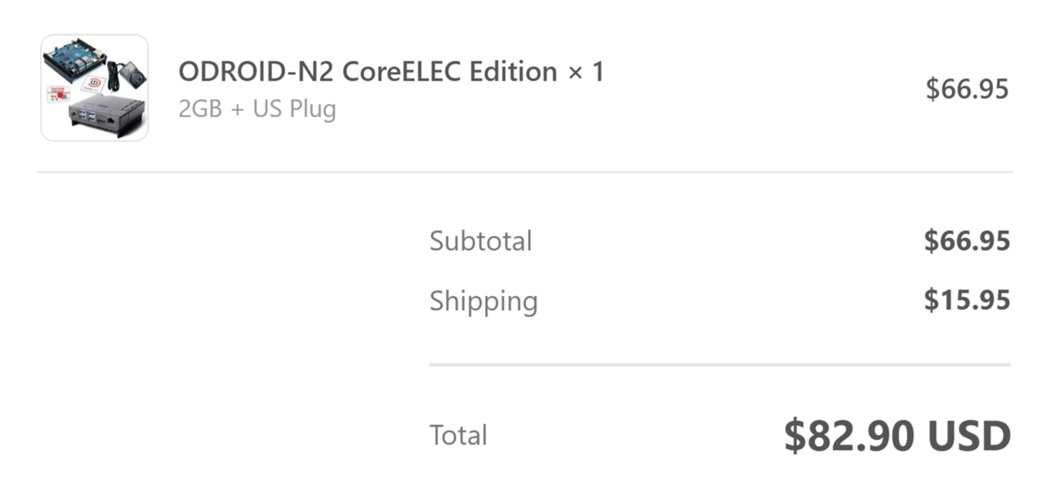

üle 1000€ seadme eest ja isegi Telia TV ei saa vaadata, Päriselt ka soovitad seda?
2019a. ostsin täis komplekti ODROID N2 (väiksema mäluga). See paugutab tänapäevani filme, uuendusi tuleb iga 1-2 kuu tagant. Ei mingit jõnksutamist filmide vaatamisel, olgu fail kasvõi 100GB suurune. Kõik heliformaadid on olemas mida resiiver suudab vastu võtta. Kunagi proovisin ka androidTV jooksutada aga seadmel on mälu selle jaoks vähe, et ei viitsinud pikalt jamada.
Komplekti hind oli selline, kaasas oli SD mälukaart, korpus, toiteplokk.
