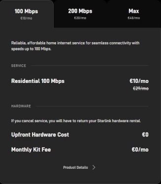

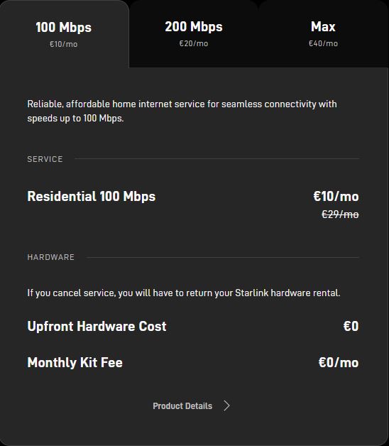

Hetkel suht põnevad hinnad:
Peaksin vist hakkama oma Telia lepingut üle vaatama...
