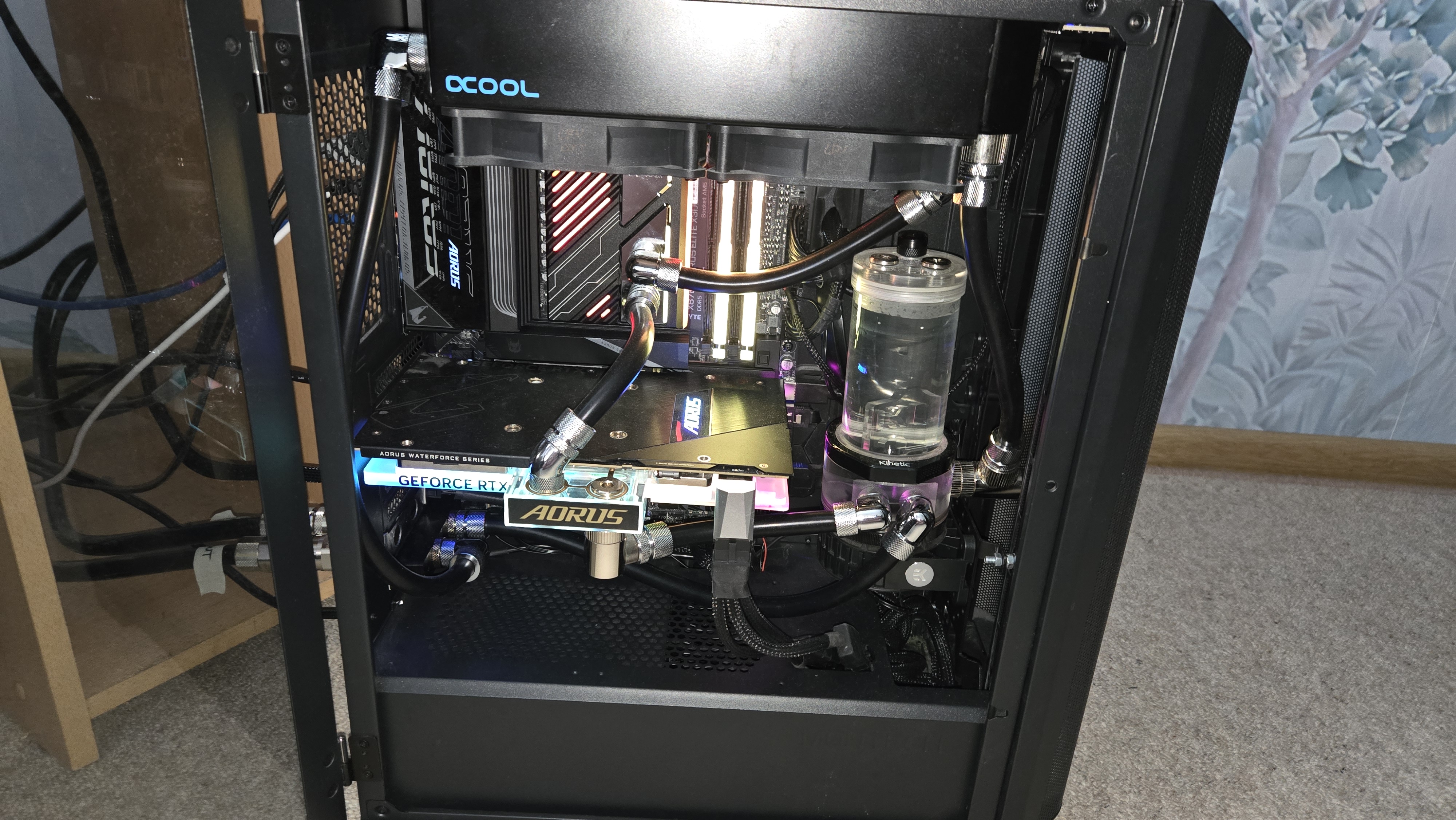

Kui hästi toimiks see, kui lisada korpuseväline radikas ja ühendada see paralleelselt arvutisisese radikaga?
Ühendus oleks selline, et PC radika ühte otsa ühendab PC-sisese pumba IN ning välise radika IN. PC radika teise otsa OUT ehk soe vesi, mis tuleb CPU-st/GPU-st ning välise radika OUT. Kui väline radikas näiteks lahti ühendada (kiirkinnituste abil) või väline radikas üldse seisma jätta, kui temp alla 30 on, siis toimiks vaid korpusesisene jahutus.
Skeem veidi visuaalselt:

Mulle tundub ka jura. Oskad paremat soovitada?
Välise radika mõte mulle meeldib seetõttu, et saaks soojuse korpusest võimalikult kiiresti välja ning selline jala peal radikas näeb normaalne välja. Radika saaks tõsta laua peale, monitori taha vms.

Praegu on jah pumbaks/reservuaariks EK-Quantum Kinetic TBE 200 D5 PWM D-RGB - Plexi Kas see oleks suuteline vett ka läbi välise radika lüüa?

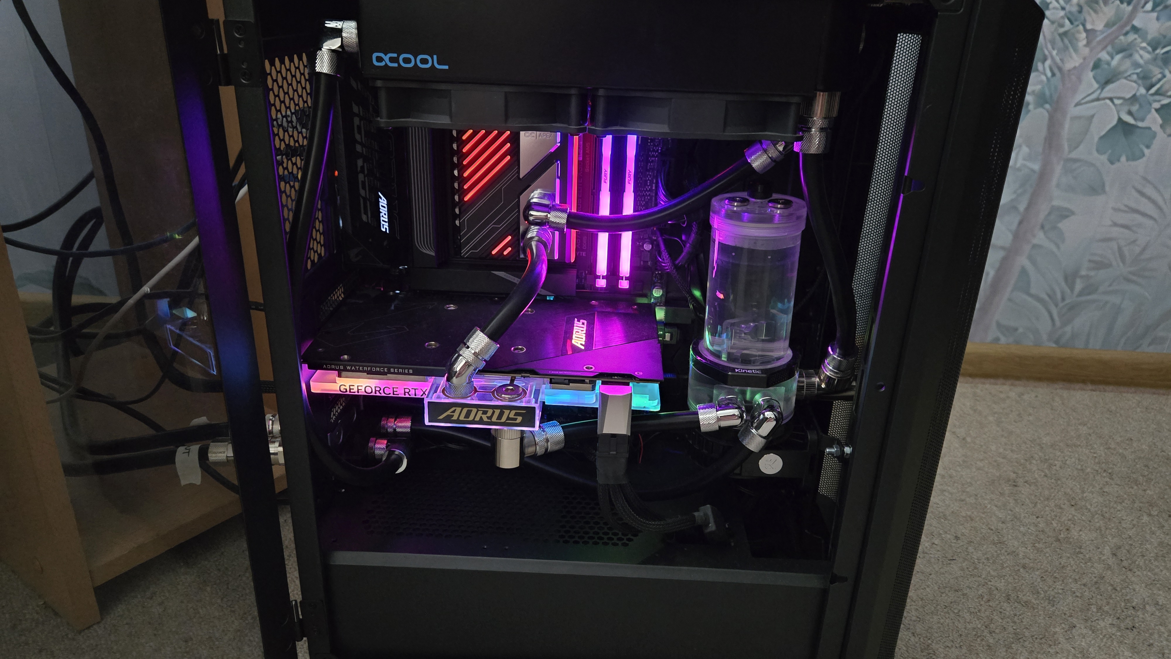

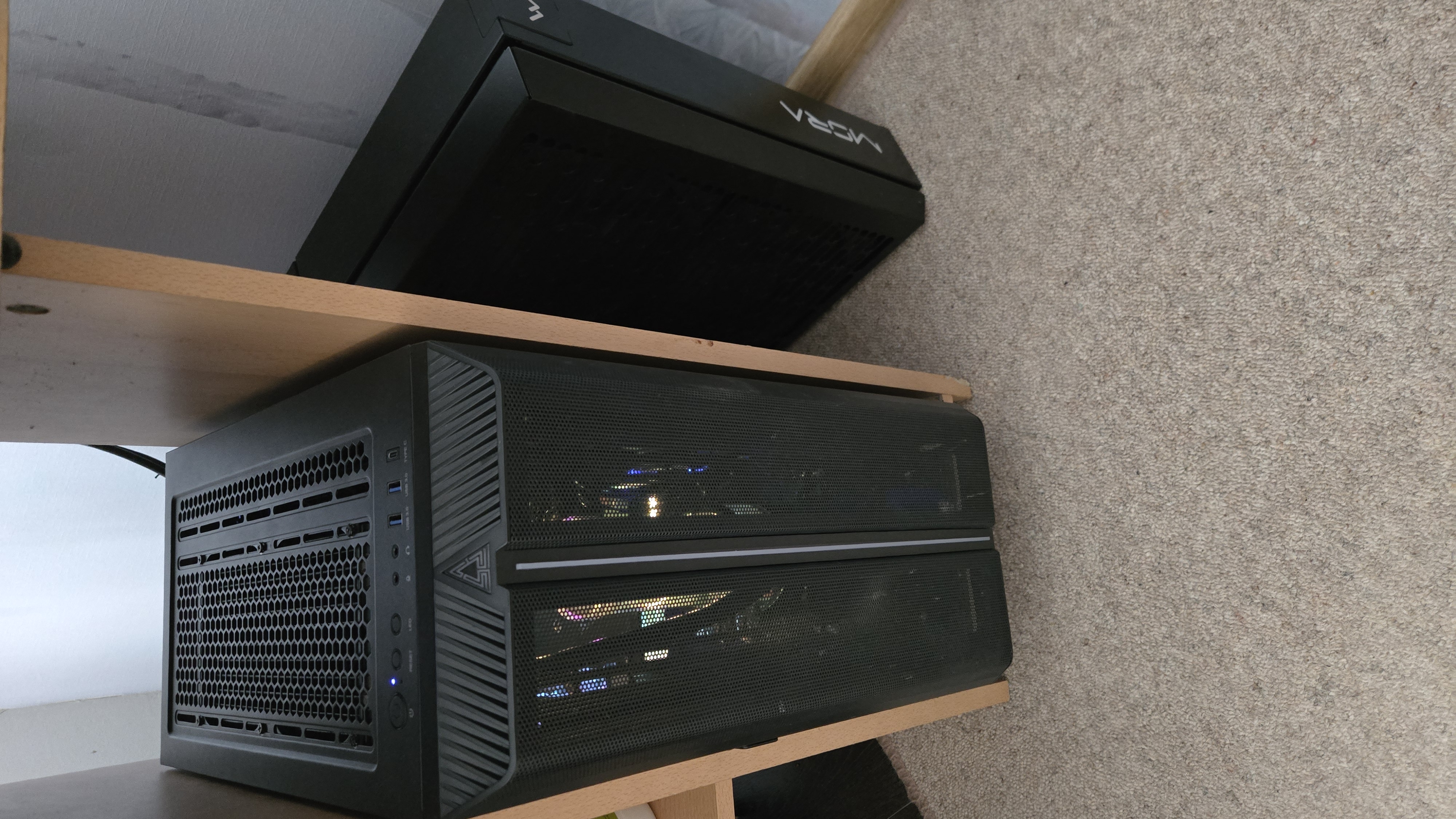

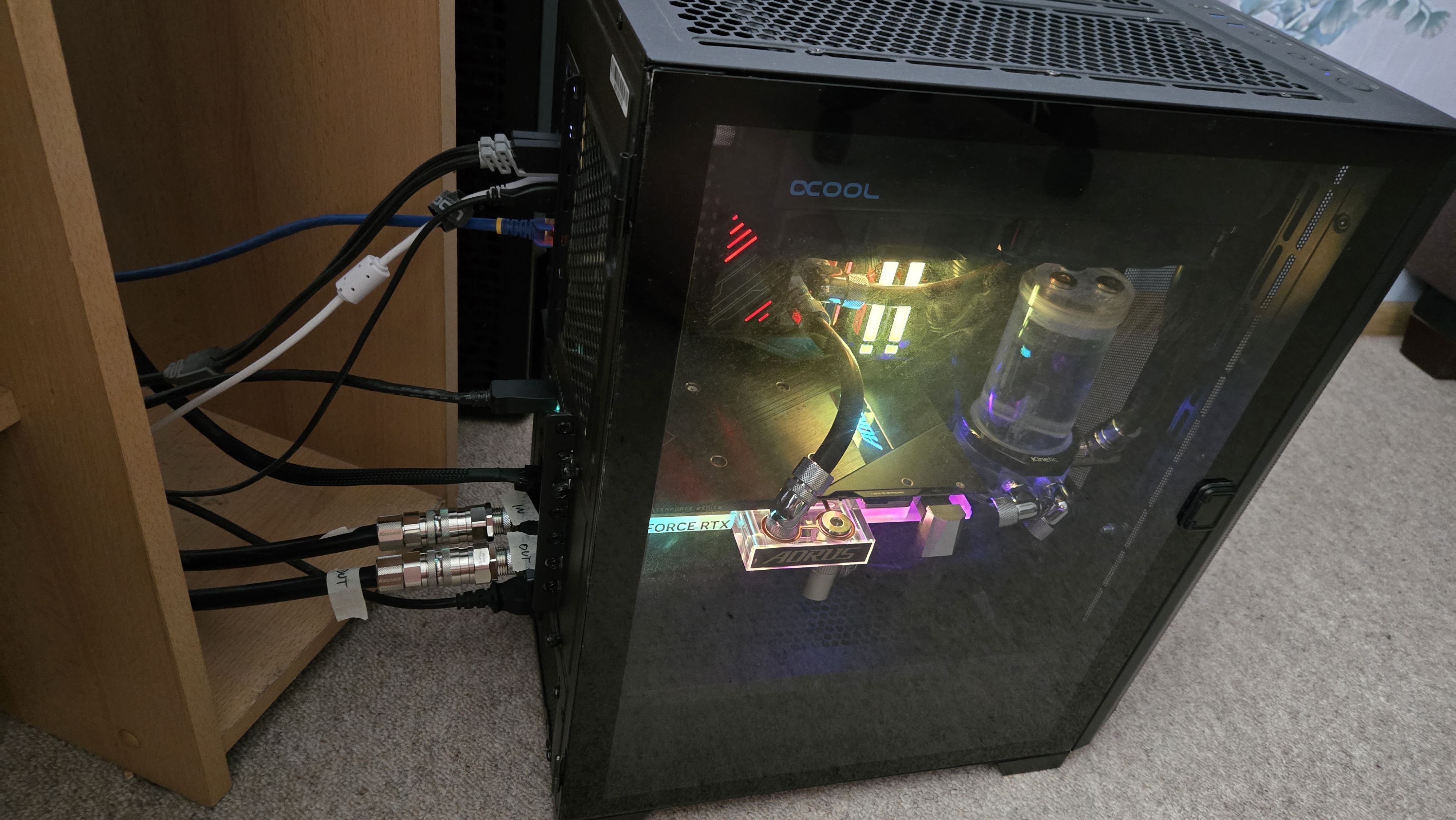

Aega võttis, aga sain komplekti kokku. Väline radikas MO-RA IV 200 + passive control, ülejäänud asjad Alphacool. Kuna passive control ei võimalda vente välja lülitada ning minimaalsetel pööretel oli vuhisemist väga hästi kuulda, siis panin vahele Noctua NA-RC7 Low-Noise Adaptori. Langes 300rpmi peale, mida saab vajadusel ülespoole reguleerida (max 700 testi tulemusel). Noctual on ka adapter, millega peaks saama vendid välja lülitada, aga see ei mahuks kuhugi radika sisse ära.
Watercool võiks väliste radikate basic kitte müüa, kus on tank, pump, vendid ja nad kõik on juba kokku pandud, et saaks kätte valmis toote, mitte ei pea hakkama seda kokku panema.
Ostsin passive controli, aga krt ma ei pannud tähele, et cable set ei sisalda pumba toite kaablit ja pidin ootama veel 2 nädalat.
Mulle meeldib radika lihtne ülesehitus, aga kujutan ette, et kõigil on ette tulnud seda, kui fan frame kukub kogemata küljest ära, kui radika katus lahti võtta. Ja siis on pinnid kohe kõverad või murdunud.
Alphacoolil pudinad on väga head. Ma eelistan osta ühendusi selliselt, et see on ühes tükis, mitte ei pea ostma mingit vahejunni, et saavutada sobiv nurg/ühendus/keere. Erinevaid valikuid on tunduvalt rohkem ja loogilisemad võrreldes Watercooliga.
Cinebench 2024:
Vee temp idle 27, koormuse all 33 kraadi. Enne oli 30-45. Tuba 22, et see saladuseks ei jääks.
Prose 41, koormuse all 70. Enne oli 48-80. Praeguseks lülitasin EXPO välja. Katse näitas, et umbes 3 kraadi on selle mõju prosele. On EXPOst üldse eriti kasu?
GPU koormuse all 40 kraadi. Eelmist ei mäleta, sest number tundus nii väike.
Kas on normaalsed tempid? Seal on väike varu pumpasid kiiremini tööle panna. Vendid töötasid vaikselt (900rpm kandis). Mulle meeldib, et arvuti on nüüd nii vaikne, et ma kuulen pumba häält hoopis, kusjuures välise radika pump teatud pöördel nõmedat heli tekitama - max pööretel töötab vaiksemalt.
Vesi käib ringi nii, et arvuti sisene pumb töötab suuremal kiirusel ja viib sooja vee sisemisse radikasse. Väline radikas võtab sealt sooja vee ning annab tagasi otse sisemise pumba reservuaari. Kas tundub loogiline?
Kast on seest jahe nüüd ehk soojus ei akumuleeru. Kuigi arvuti lauas on arvuti ümber päris palju vaba ruumi, siis tegelikult ajas see arvuti soojaks. Vahest tõstsin mängimise ajal arvuti sealt välja, et vendid vaiksemalt töötada saaksid.

Nagu nägid, siis oligi liiga vähe radiaatorit. Tore, et asi lahenes. thumbs_up.gif
Kunagi omasin ka MORA 9X120 varianti. Loll olin, et maha müüsin.
Nüüd vaatasin, et 9x120 MORA maksab pea 600 eurot. Korralik hinnatõus on olnud vahepeal.

Just-just, tänud vastajatele. Välise radika saab panna ükskõik kuhu - ei pea legotama kasti siseselt. Kast mulle meeldib, eriti see hingedel avanev külg, aga krt et tal voolikute väljaviimise avasid pole.
Selgus, et see passive control ei vaja kahte 6+2 toidet, vaid piisab ka ühest. Seetõttu oli võimalus ka see 12VHPWR kaabel osta ning 2 jurakat kaablit (2x6+2) sai kastist välja visata, täna ühendasin ära.
