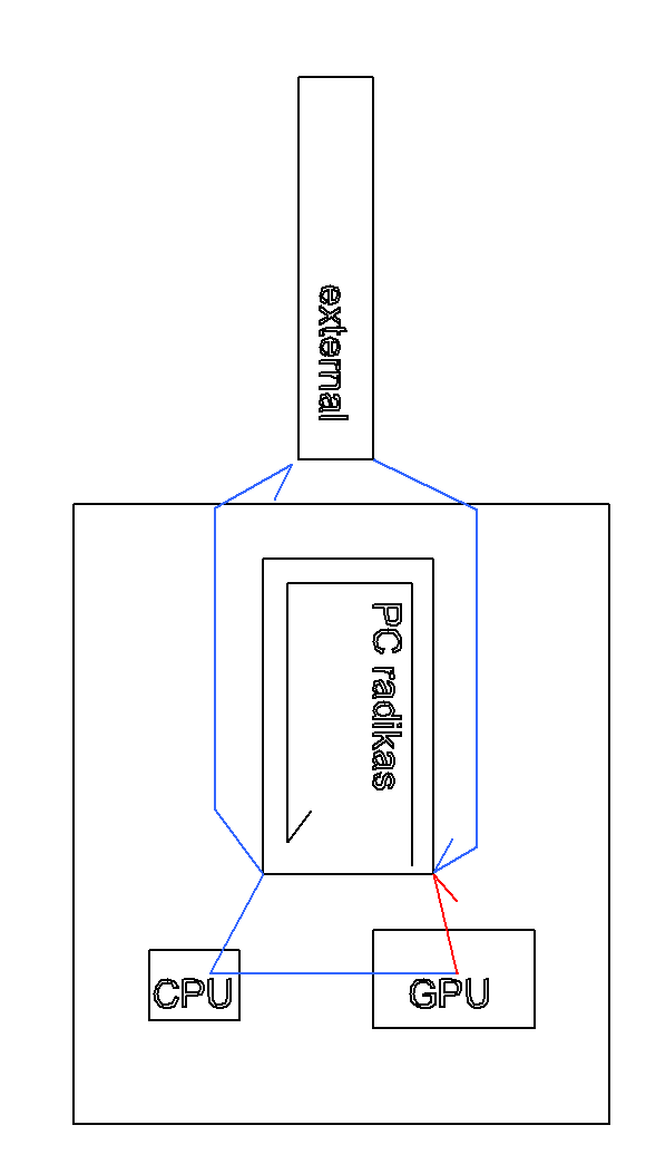

Kuna eelmin setup läks korpuses väga soojaks 14900K tõttu, siis mingi plaan oli ka korpusevälise radika võimalus luua. Kuna korpuses voolikuavasid polnud, siis sai etteruttavalt selline vidin ostetud >>> https://shop.alphacool.com/en/shop/fittings/adapter/other-adapter/wzs-alphacool-hf-38-slot-panel-panama
Hetkel tundub, et saan siiski hakkama ühe radikaga korpuse sees.
Tegelikult oleks väga hea ühiseid kogemusi jagada, kui hästi meie vesijahutused toimivad:
Mul AMD Ryzen™ 9 9950X3D idles püsib 50 kraadi juures ja Cinebench 2024 testi ajal temperatuur üle 80 ei läinud. Idle on kõrgevõitu ja alla 45 sisuliselt ei lange.
Seevastu AORUS GeForce RTX™ 4080 16GB XTREME WATERFORCE WB on väga jahe. Idle 30 kraadi ja üle 50 kraadi ei lähe.
Pildid kah. Algul tundus mõte voolikutest keerulisevõitu, aga kuna reservuaaril on 2 sisendit, 1 väljund, videokaardil saab sisendi/väljundi suuna ise valida ning ka radikalt on sisendeid/väljundeid 3-s suunas, siis on lihtne.
Voolikud on teadlikult varuga pikemad. Radika pean saama nii palju korpusest välja, et mälusid saaks eemaldada. Videokaardi voolik sai ka täpselt nii palju pikem, et kaardi saab pesast eemaldada ning pesa kohale asetada, et saaks ligi M.2 draividele. Voolikuid lahti võtta ei taha sellise asja pärast.
Tühjenduskraan puudub. Tegelikult peaks saama vee välja sel moel, et eemaldades esipaneeli, saab ligi reservuaari avale, mis jääb korpuse esiküljele. Kui korpus tõsta taguotsaga alla, siis saab punni eemaldada ja sinna ühendada voolik. Ega polegi ruumi seda kraani kuskile viisakalt paigaldada.
Kes näeb vigu, siis palun mitte vaiki olla. Surveklapp puudub, kas peaks selle lisama?

värviline vedelik ja mustad voolikud?

pwn13 kirjutas:
Pikem teema. Eelmine setup sai ostetud komplekteerituna ja seal juba oli roheline vedelik. Täitena oli samuti roheline, seega vahetamise pärast vahetama ei hakanud.
Kuna üks ühendus oli kinnitatud vedruklambriga, siis see ilmselt väsis aja jooksul ära ning vist temperatuuri tõusude ajal tekkis surve, mis pressis vett välja. Seetõttu mina ühtegi sellist klambrit enam ei kasutanud. See asjandus unustage ära, kui ei taha, et miski lekiks >>> https://shop.alphacool.com/en/shop/fittings/barb-connections/accessories/anz-hose-clamp-spring-band-14.8-15.7mm-black
Rohelise vedeliku positiivne omadus oli see, et ma nägin, kust oli hakanud vett läbi ajama. Seega ma ei teagi, kas vesi peaks olema läbipaistev või värviga.

Kui hästi toimiks see, kui lisada korpuseväline radikas ja ühendada see paralleelselt arvutisisese radikaga?
Ühendus oleks selline, et PC radika ühte otsa ühendab PC-sisese pumba IN ning välise radika IN. PC radika teise otsa OUT ehk soe vesi, mis tuleb CPU-st/GPU-st ning välise radika OUT. Kui väline radikas näiteks lahti ühendada (kiirkinnituste abil) või väline radikas üldse seisma jätta, kui temp alla 30 on, siis toimiks vaid korpusesisene jahutus.
Skeem veidi visuaalselt:
Evil kirjutas:
See Alphacooli oma on jura ja see poleks eriline edasiminek 240/280 radika pealt.
Kui endal kunagi ühes loopis 2 pumpa oli, siis need olid identsed pumbad ja jooksutasin neid mõlemaid samal rpm-il kogu aeg. Ja pumbad olid järjestikku.
Pildilt vaadates tundub sul D5 olevat, mis on parim pump ja saab mitme radikaga hakkama ilusti.
Tahad paremaks saada, siis tuleb teine korpus võtta kuhu mahuks veel 1 radikas sisse ära. HV-s liigub vahest vesijahutuse radiaatoreid üsna hea hinnaga.
Mulle tundub ka jura. Oskad paremat soovitada?
Välise radika mõte mulle meeldib seetõttu, et saaks soojuse korpusest võimalikult kiiresti välja ning selline jala peal radikas näeb normaalne välja. Radika saaks tõsta laua peale, monitori taha vms.
Kommentaarid: 20 loe/lisa Kasutajad arvavad:  :: 0 :: 0 :: 19

sõnum 17.02.2026 13:45:35 vasta tsitaadiga
LiivaneLord kirjutas:
Evil kirjutas:
Parim on ilmselt MO-RA, aga see ei tule odavalt.
https://shop.watercool.de/MO-RA-IV-Series
Kommentaarid: 61 loe/lisa Kasutajad arvavad:  :: 0 :: 2 :: 54

Midagi sellist kujutan ette küll jah. Kui "torn" veidi madalam on ning voolikuid veidi pikemad ja kiirkinnituste abil saab vajadusel arvuti välja tõsta, siis mulle see meeldiks.
Mis lahendus teil nüüd kasutusel on?
Snaxez kirjutas:
See hind tuleb tõesti väga krõbe, kui jupid kokku võtta. Ainuüksi kiirkinnitused maksaksid 100€.
Kui reservuaar ära jätta ning eeldada, et ühendamise pudinad (volla, G1/4 ühendused) on mul juba olemas, kas komplekt oleks näiteks selline:
MO-RA IV 200 Black > https://shop.watercool.de/MO-RA-IV-200-Black_1
HEATKILLER D5 PWM > https://shop.watercool.de/HEATKILLER-D5-PWM_1
Kas see on see, mille külge pump pannakse? HEATKILLER® D5-TOP > https://shop.watercool.de/HEATKILLER-D5-TOP_1
Kas selle abil saab arvutiga kupatust juhtida? MO-RA IV Passive Control 200/400 > https://shop.watercool.de/MO-RA-IV-Passive-Control-200-400_1
Vendid, vedelik ja kiirkinnitused ilmselt kohalikust poest. Kokku üle 600€. :O
Jalad maksavad 30€? Vaene mees vist ei osta isegi ribisid ventidele ette.
PS! Kui nüüd ühe asja ostukorvi lisasin, et postikulu näha, siis läksid kõikide asjade hinnad 5-10€ kallimaks. icon_lol.gif
Edit: Ilmselt käibemaksumuudatusega seotud, kui riigi valisin.

Aega võttis, aga sain komplekti kokku. Väline radikas MO-RA IV 200 + passive control, ülejäänud asjad Alphacool. Kuna passive control ei võimalda vente välja lülitada ning minimaalsetel pööretel oli vuhisemist väga hästi kuulda, siis panin vahele Noctua NA-RC7 Low-Noise Adaptori. Langes 300rpmi peale, mida saab vajadusel ülespoole reguleerida (max 700 testi tulemusel). Noctual on ka adapter, millega peaks saama vendid välja lülitada, aga see ei mahuks kuhugi radika sisse ära.
Watercool võiks väliste radikate basic kitte müüa, kus on tank, pump, vendid ja nad kõik on juba kokku pandud, et saaks kätte valmis toote, mitte ei pea hakkama seda kokku panema.
Ostsin passive controli, aga krt ma ei pannud tähele, et cable set ei sisalda pumba toite kaablit ja pidin ootama veel 2 nädalat.
Mulle meeldib radika lihtne ülesehitus, aga kujutan ette, et kõigil on ette tulnud seda, kui fan frame kukub kogemata küljest ära, kui radika katus lahti võtta. Ja siis on pinnid kohe kõverad või murdunud.
Alphacoolil pudinad on väga head. Ma eelistan osta ühendusi selliselt, et see on ühes tükis, mitte ei pea ostma mingit vahejunni, et saavutada sobiv nurg/ühendus/keere. Erinevaid valikuid on tunduvalt rohkem ja loogilisemad võrreldes Watercooliga.
Cinebench 2024:
Vee temp idle 27, koormuse all 33 kraadi. Enne oli 30-45. Tuba 22, et see saladuseks ei jääks.
Prose 41, koormuse all 70. Enne oli 48-80. Praeguseks lülitasin EXPO välja. Katse näitas, et umbes 3 kraadi on selle mõju prosele. On EXPOst üldse eriti kasu?
GPU koormuse all 40 kraadi. Eelmist ei mäleta, sest number tundus nii väike.
Kas on normaalsed tempid? Seal on väike varu pumpasid kiiremini tööle panna. Vendid töötasid vaikselt (900rpm kandis). Mulle meeldib, et arvuti on nüüd nii vaikne, et ma kuulen pumba häält hoopis, kusjuures välise radika pump teatud pöördel nõmedat heli tekitama - max pööretel töötab vaiksemalt.
Vesi käib ringi nii, et arvuti sisene pumb töötab suuremal kiirusel ja viib sooja vee sisemisse radikasse. Väline radikas võtab sealt sooja vee ning annab tagasi otse sisemise pumba reservuaari. Kas tundub loogiline?
Kast on seest jahe nüüd ehk soojus ei akumuleeru. Kuigi arvuti lauas on arvuti ümber päris palju vaba ruumi, siis tegelikult ajas see arvuti soojaks. Vahest tõstsin mängimise ajal arvuti sealt välja, et vendid vaiksemalt töötada saaksid.

Nagu nägid, siis oligi liiga vähe radiaatorit. Tore, et asi lahenes. thumbs_up.gif
Kunagi omasin ka MORA 9X120 varianti. Loll olin, et maha müüsin.
Nüüd vaatasin, et 9x120 MORA maksab pea 600 eurot. Korralik hinnatõus on olnud vahepeal.

Just-just, tänud vastajatele. Välise radika saab panna ükskõik kuhu - ei pea legotama kasti siseselt. Kast mulle meeldib, eriti see hingedel avanev külg, aga krt et tal voolikute väljaviimise avasid pole.
Selgus, et see passive control ei vaja kahte 6+2 toidet, vaid piisab ka ühest. Seetõttu oli võimalus ka see 12VHPWR kaabel osta ning 2 jurakat kaablit (2x6+2) sai kastist välja visata, täna ühendasin ära.
