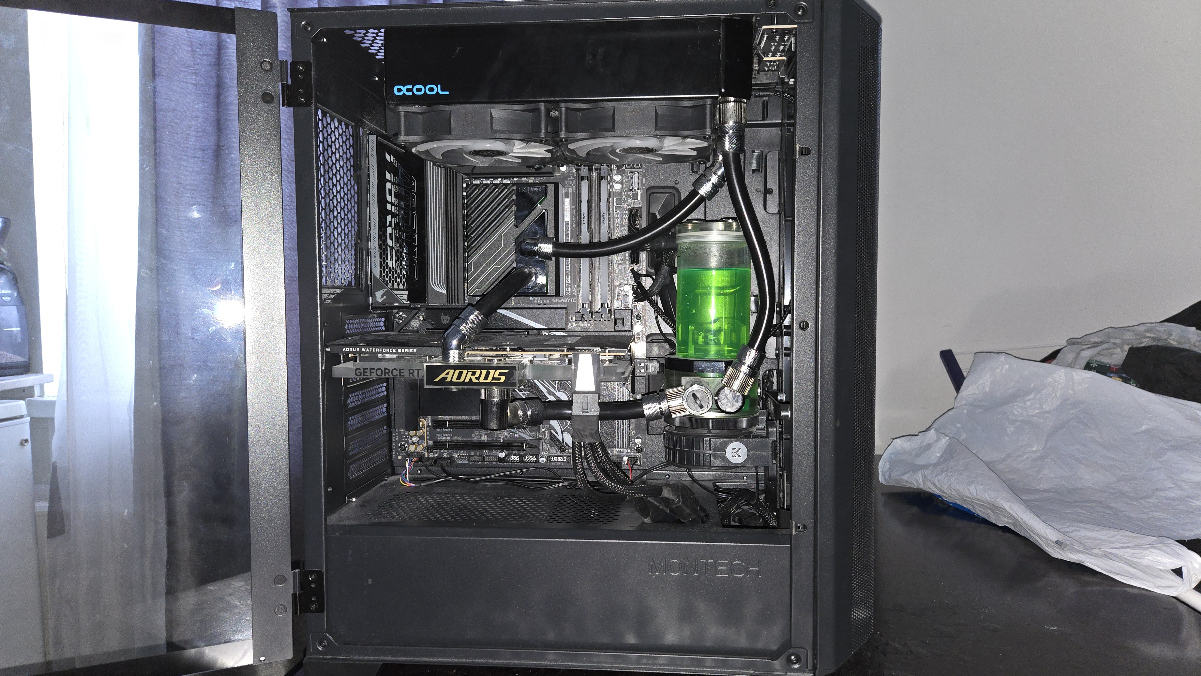

statius h1 kirjutas:
Ajaga enamus RGB ventikad ka läbi läinud, seitsmest ventikast töötab täielikult ainult 2 ja 2 ventikat töötavad osaliselt, sellepärast sai ka seekord ventikad radika alla ära peidetud. Loodetavasti mõned aastad jälle asi toimib ja isiklikult ei viitsi enam kunagi mingit qustom loop jahutuse ehitust ette võtta, ei ole seda aega ja tööd väärt.
Tegin ka sarnase lahenduse - reservuaar+pump pumpab vee läbi videokaardi ja prose ja üleval on radikas, aga mina tegin painduvatest voolikutest. Olen vaadanud videosid, kus kuumutati ja painutati torusid - ei saa mina selle asja mõttest aru kahjuks. Pole üldse oluline, kas toru jookseb parajasti horisontaalselt või vertikaalselt - mul on otseteed.
Teadlikult sai ostetud 45 ja 90 kraadiseid nurkasid paar tk rohkem, et vajadusel voolik enam-vähem otse oleks. Ja iga nurgaga ühendus ka pöörab. Voolikutel on ka kerge pikkuse varu, sest mälude eemaldamiseks pean radika eemale saama.
Edaspidi ilmselt ostan ainult vesijahutusega videokaarte.
BIOSist sai pumbale ja ventidele määratud optimaalsed kiirused, aga Windowsis jookseb Argus Monitor. Argus Monitori seadistasin nii, et pumba kiirus sõltub videokaardi ja protsessori koormusest - kumma temp on kõrgem, paneb pumba kiiremini tööle. Ma siiski ei tea, kas see mõte hea on, aga hetkel pumba kiirus on 60-100%.
Ja ventilaatorid töötavad puhtalt vee temperatuuri põhjal. Emaplaadil juhtus olema paar temperatuurianduri konnektorit olema. Ei ole neid oma varasematel emaplaatidel märganud.
Kel asja vastu huvi, siis painduva voolikuga ei ole üldse keeruline süsteemi koostada, aga rohkem juppe on vaja soetada (ühendused jms) ja ilmselt prose veeplokk ei ole universaalne ehk sokli vahetuse korral tuleb osta võib-olla uus blokk ka. Radikatel on tavaliselt kaasas vidinad erinevate soklite jaoks.
Kel huvi ja vajadus puudub, siis lihtsam on suurem radikas ja vent.
Kommentaarid: 20 loe/lisa Kasutajad arvavad:  :: 0 :: 0 :: 19

sõnum 16.02.2026 09:29:02 vasta tsitaadiga
caramis kirjutas:
no kõige sujuvam voolavus on ikka kasutades vooliku enda painduvusraadiust. põlved on esteetika/mahutavuse teema rohkem. mul kõik otseliited ja nii palju kui EPDM voolik paindub normaalselt, niipalju "kurve" on. kõige raskem osa ongi see coolanti teekonna väljamõtlemine icon_biggrin.gif
Jep.
Kuna eelmin setup läks korpuses väga soojaks 14900K tõttu, siis mingi plaan oli ka korpusevälise radika võimalus luua. Kuna korpuses voolikuavasid polnud, siis sai etteruttavalt selline vidin ostetud >>> https://shop.alphacool.com/en/shop/fittings/adapter/other-adapter/wzs-alphacool-hf-38-slot-panel-panama
Hetkel tundub, et saan siiski hakkama ühe radikaga korpuse sees.
Tegelikult oleks väga hea ühiseid kogemusi jagada, kui hästi meie vesijahutused toimivad:
Mul AMD Ryzen™ 9 9950X3D idles püsib 50 kraadi juures ja Cinebench 2024 testi ajal temperatuur üle 80 ei läinud. Idle on kõrgevõitu ja alla 45 sisuliselt ei lange.
Seevastu AORUS GeForce RTX™ 4080 16GB XTREME WATERFORCE WB on väga jahe. Idle 30 kraadi ja üle 50 kraadi ei lähe.

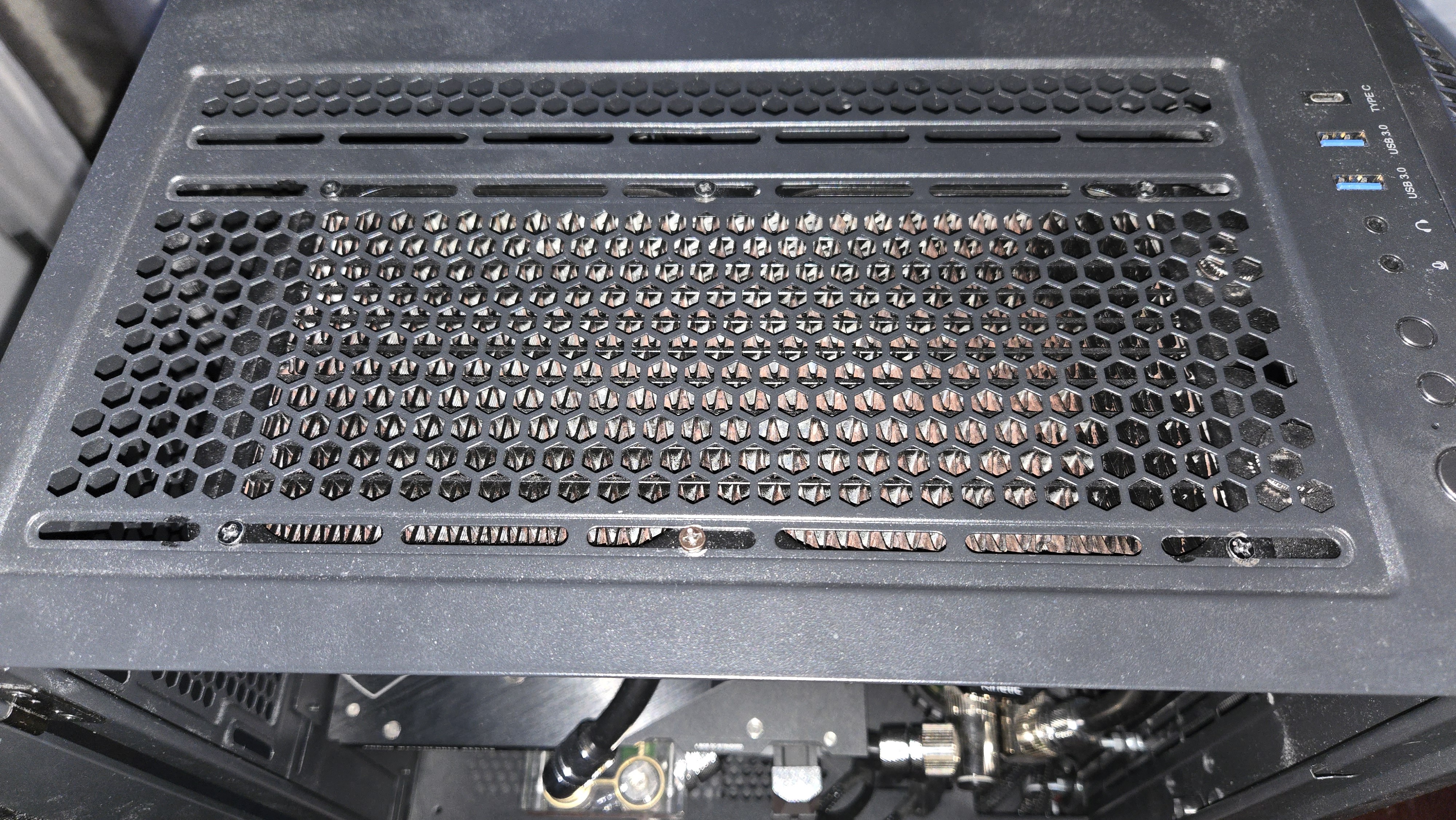

Pildid kah. Algul tundus mõte voolikutest keerulisevõitu, aga kuna reservuaaril on 2 sisendit, 1 väljund, videokaardil saab sisendi/väljundi suuna ise valida ning ka radikalt on sisendeid/väljundeid 3-s suunas, siis on lihtne.
Voolikud on teadlikult varuga pikemad. Radika pean saama nii palju korpusest välja, et mälusid saaks eemaldada. Videokaardi voolik sai ka täpselt nii palju pikem, et kaardi saab pesast eemaldada ning pesa kohale asetada, et saaks ligi M.2 draividele. Voolikuid lahti võtta ei taha sellise asja pärast.
Tühjenduskraan puudub. Tegelikult peaks saama vee välja sel moel, et eemaldades esipaneeli, saab ligi reservuaari avale, mis jääb korpuse esiküljele. Kui korpus tõsta taguotsaga alla, siis saab punni eemaldada ja sinna ühendada voolik. Ega polegi ruumi seda kraani kuskile viisakalt paigaldada.
Kes näeb vigu, siis palun mitte vaiki olla. Surveklapp puudub, kas peaks selle lisama?
tagasi üles

pwn13 kirjutas:
värviline vedelik ja mustad voolikud?
Pikem teema. Eelmine setup sai ostetud komplekteerituna ja seal juba oli roheline vedelik. Täitena oli samuti roheline, seega vahetamise pärast vahetama ei hakanud.
Kuna üks ühendus oli kinnitatud vedruklambriga, siis see ilmselt väsis aja jooksul ära ning vist temperatuuri tõusude ajal tekkis surve, mis pressis vett välja. Seetõttu mina ühtegi sellist klambrit enam ei kasutanud. See asjandus unustage ära, kui ei taha, et miski lekiks >>> https://shop.alphacool.com/en/shop/fittings/barb-connections/accessories/anz-hose-clamp-spring-band-14.8-15.7mm-black
Rohelise vedeliku positiivne omadus oli see, et ma nägin, kust oli hakanud vett läbi ajama. Seega ma ei teagi, kas vesi peaks olema läbipaistev või värviga.
Võimalik, et saab. See originaalkaabel on jah nõmedalt lühike. Pistikud jäävad täpselt selle korpuse ava juurde ning peab neid sättima.
Mis selle videokaarti pistiku / kaabli nimetus on?

Peaks olema 12vhpwr . Värviline vedelik võib ummistada plokkide peenemaid läbiviike. 3 argb venti rohelise valgustusega annaks ka asjale veel lisa jumet.
Siuksest kaablist peaks ka vist jaguma? https://arvutitark.ee/tarvikud-ja-lisad/kaablid-ja-adapterid/sisesed-toitekaablid-ja-uleminekud/akasa-90-degree-12vhpwr-cable-124-pin-to-124-pin-male-to-f-1366841

pwn13 kirjutas:
On jah. Mõtlen. Kui toide oleks be quiet! Straight Power 12, siis saaks ühe kaabliga otse toitesse, aga kahjuks on Straight Power 11.
Väljanägemine on suht suva, aga selle peale ei mõelnud küll, et värv võib midagi ummistada. See pind korpusel, kuhu vedelik oli tilkunud, oli küll rohelise limaga kaetud. Vahetan selle vedeliku siis puhta vedeliku vastu.
Kas läbipesemiseks sobiks destilleeritud vesi või tuleks/lahustuks see värv süsteemist kergesti välja?

vedeliku vahetad, siis oleks hea kõik lahti võtta ja destileeritud veega läbi loputada. Erinevad coolantid ei pruugi omavahel koku sobida.
Uueks coolantiks soovitan Aquacomputer tooteid. Isegi värvilised jätavad süsteemi puhtaks peale pikka kasutust.
https://arvutitark.ee/arvutikomponendid/vesijahutuse-komponendid/VJVE/1?brands=aquacomputer&sort=top
Ja sa räägid GPU ja CPU tempidest, aga mis tempiga sul vesi on?

mul endal ka mustad voolikud ja vedelikul veits värvi, sest tahtsin lekete tuvastamist veidi lihtsamaks. UV reageeriv ei paista kohe nii silma ka kui ilma lambita vaadata.
