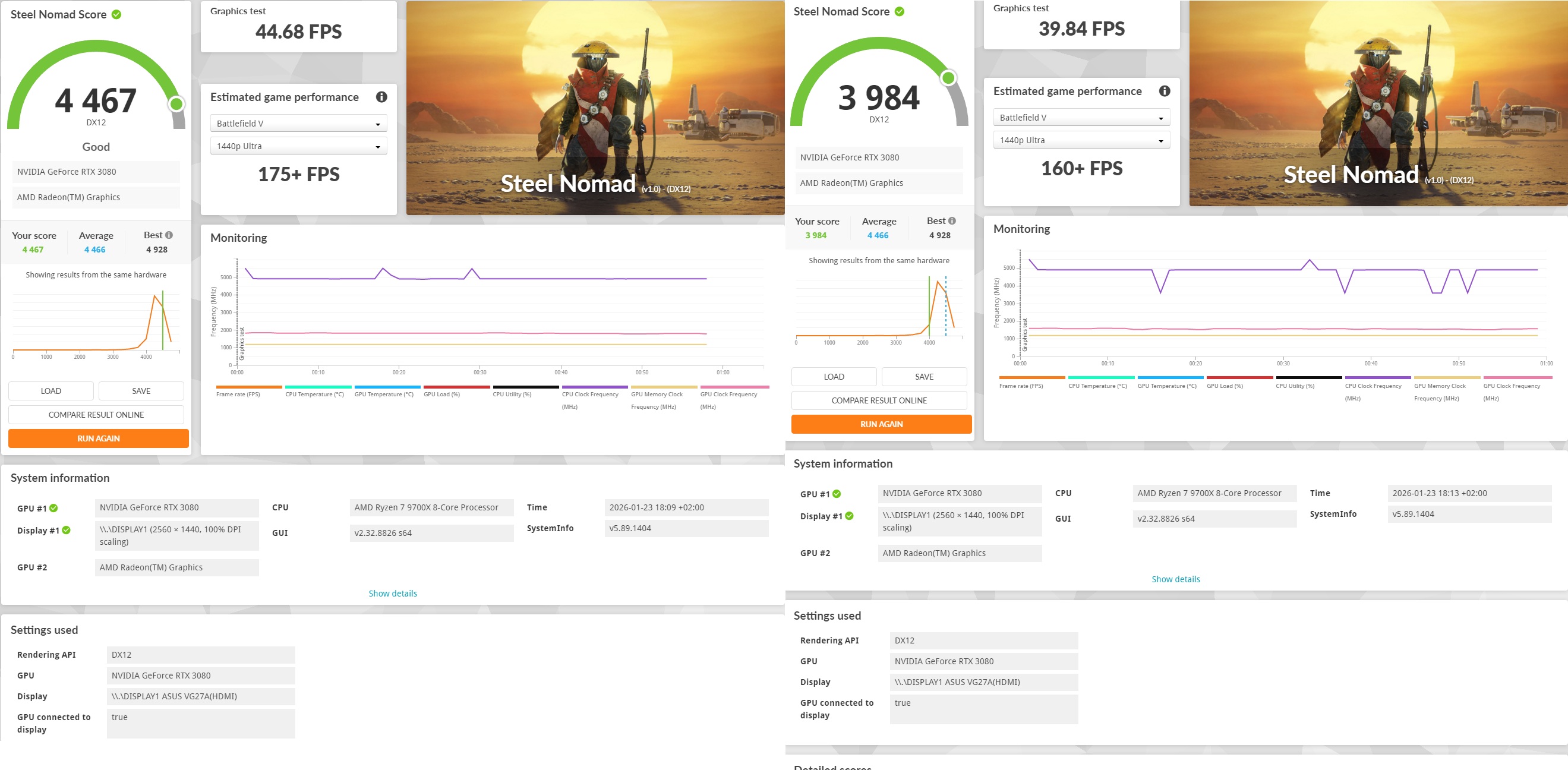

No Steel Nomad koormab kaarti 100% ulatuses, nagu ennist ütlesin siis seal mu 875mV seade teeb 500 punni ära stock seadele. 900mV seade 600 punni. Üks tarbib 51W ja teine ~35W vähem.
Lihtsalt nii kõrge voldiga nagu stockis on kaart ei suuda kõrget clocki hoida - powerlimit tuleb vastu. 875mV-ga hoiab stabiilset clocki kõrgemal - sealt tulebki see perfi võit. Madalast voldist tuleb energia võit - winwin.
Kallimatel mudelitel nii madala voldiga ei pruugi stocki perfi ületada, kuna neil defaultis on core/voltage curve kõrgem. Aga 950mV peal kindlasti saab juba stockist parema tulemuse, kui optimaalse uplifti välja timmib(v.a kui powerlimit üle 360W).
Samuti erandiks võib olla ilmselt mingi vänge ray-tracing/path-tracing, kus RT cored jäävad bottleneckiks ja cuda cored alakoormatud - sel juhul piisavalt powerheadroomi ka stockis clocki üles suruda.
Tundub, et ka path tracingu puhul siiski undervolt annab perfi eelise:

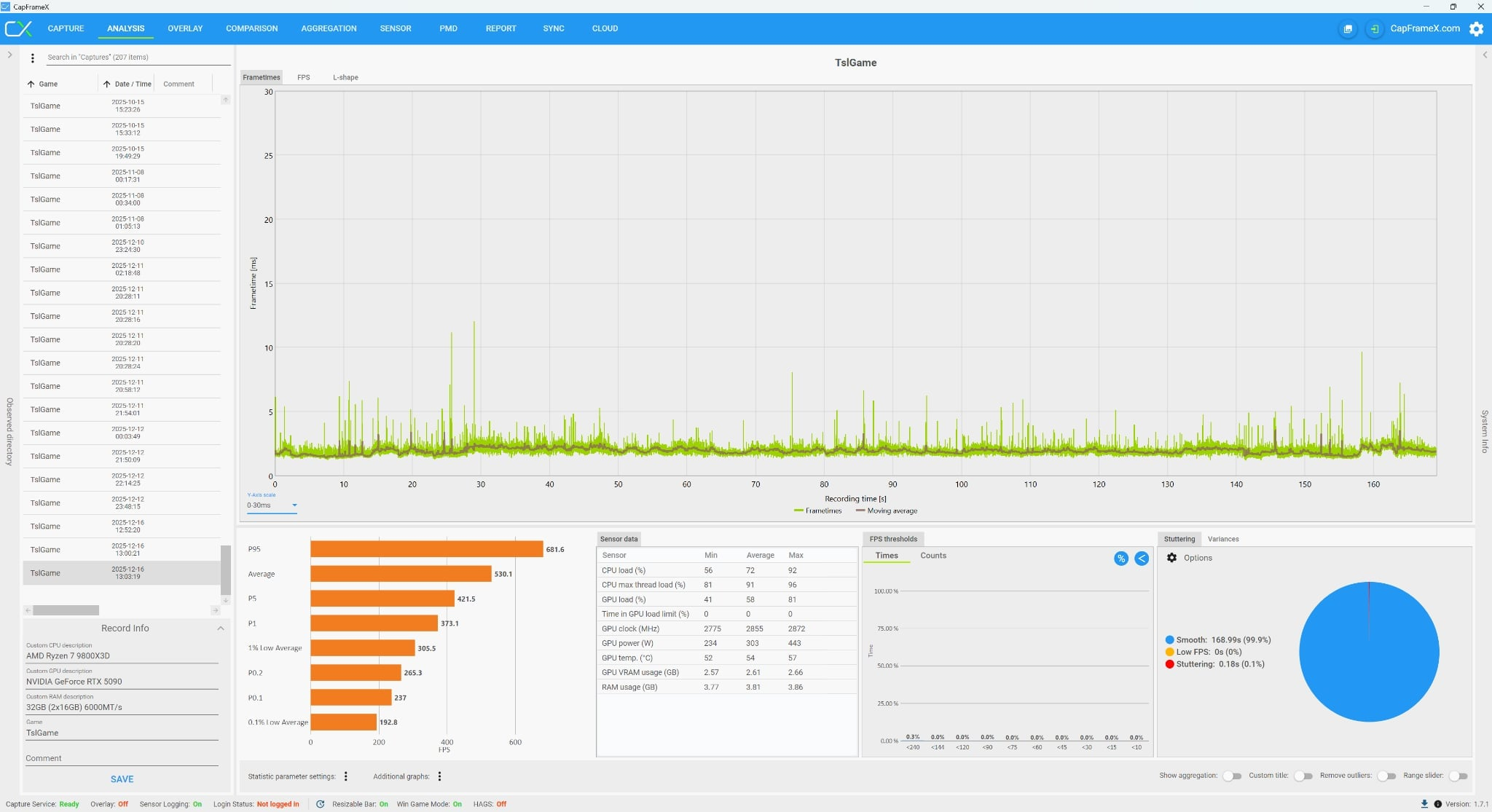

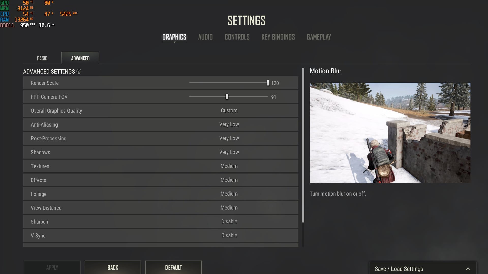

Ma ei nõustu sellega, sest ma olen aidanud inimesi kellel on ämbriga FPSi aga 0.1 ja 1 on väga halvad, sest neil põhjustab mingi asi ulmelist sutterit kohati.
Olen legit selle sama pubgi peal neid tõmbeid teinud sadades.
Minu kogemus on selline, et väga hästi seadistatud ja peeneks lastud süsteem 250 avg fps'iga võib palju mängitavam olla kui mingi 450fps masin kus 0.1 on hapu..
Näiteks kui mälusid teha, siis tihti avg FPS ei tõuse aga 0.1 ja 1% tõusedvad julmalt.

Mul ei ole 50xx seeria, aga mu 3080 kaart on käinud ja käib 68%power limit'ga. Mängudes nn arusaadavat vahet pole näinud 2k juures, aga voolutarve on 352W vs 255W.
Huvipärast lasin SteelNomadi läbi 100% vs 68% poweriga .

Noh jah, 40 vs 45 on samas ikka tegelikult päris märkimisväärne erinevus ka. Isiklikult nii palju pigem kunagi "ära ei kingiks", no välja arvutud ehk juhul kui fpsi on lihtsalt nii palju, et seda pole nii palju vaja icon_biggrin.gif Või kui mängimist on tõesti hirmsates tundides...
Peaks huvi pärast ise ka proovima sama võrdlust 3080'ga. Kuigi eks reaalselt toob voolutarvet alla pigem ikkagi madalam volt. Power limitiga saab jäiga seina ette panna max fps'le, madalama voldiga on lootust saada pea sama või kohati isegi paremat fpsi, samas arvestatavalt väiksema voolutarbega.

RAM, DDR. Seal on julmalt FPSi peidus ning ma olen seda korduvalt faktiliselt ning füüsiliselt, olen ka siia mingit datat jaganud. Ma ei ole siiani suutnud DDR5 maailmaga põhjalikult tutvuda kuid DDR4 maailmas olen tunnistanud olukorda kus AVG 170fps muutub 250+ fps asjaks kui mälud peeneks lasta, mäludes peitub palju rohkem jõudu kui enamus arvab või aru saab. Mu HW boti profiilist peaks leidma häid tõmbeid. Ma olen ikkagi DDR4 mäludega nii LN kui ka DDR5 maailma jala ukse vahelepannud korduvalt.

Mälude läbilaske võime puudutab üldiselt vähe asja. Peeneks lastud B-die DDR4 tuulutab mängudes ilmselt enamust DDR5 mälu mille bandwitch on ju kosmos. Kui mälud peeneks lasta, siis ju tänu sellele muutub prose töö. Päeva lõpuks tahad sa süsteemilatentsust saada alla ning seda, et prose peaks mäludega vähem vaeva nägema.
Ma tegin just hwbotis 14600KFiga DDR4jadega 7zipis ennast DDR5 ja LN meeste rajooni. Sagedus loeb aga see loeb palju rohkem kuidas neid kontrollitakse päeva lõpuks.
Muidugi kui on selline mäng mis istub kaardi otsas piirajas, siis pole vahet, ilmselt ka 4790K ja ddr3 perfoormivad (vähemalt minu kogemuste põhjal) seal sarnselt kuid olukorras kus kaardil on minna ning prose ise on piirajas, sealt on võimalik mäludega rängalt võtta.
