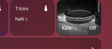

Ja tõsiselt mul suvel tellitud tutikas teine karp seisab - tahtsin kümblustünnile panna kütet juhtima aga ei läinud käiku. Kui huvitab, siis võin ära müüa. Täiesti karbis ja kasutamata
Tünn kusjuures ka HA´ga liidetud selles osas, et sooja vee lasen tünni läbi HA ning tünni all on kraan, mis istub ka wifis ning saan põhjast külma vett (jahe kihistub põhja) välja lasta + sama palju pealt kuuma peale. See kõik on automaatne läbi HA.

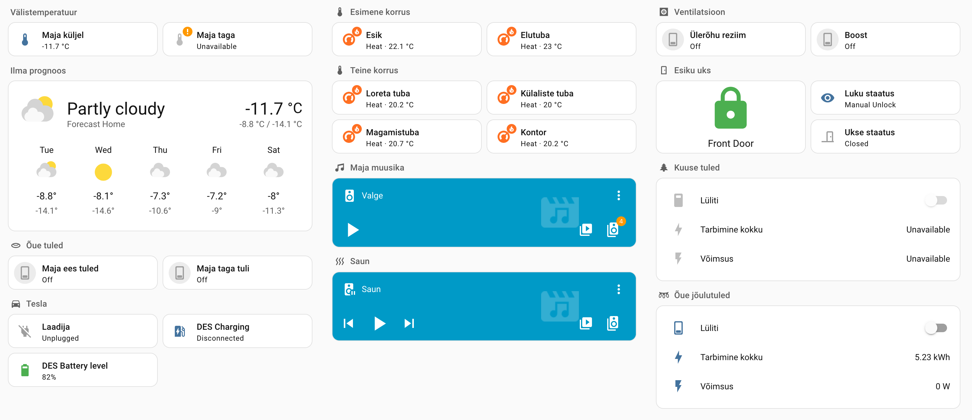

Sold OUT, minu kõige kasutatavamad automatiseeringud:
1. Viimati tööle saadud aga kõige kasutatavam: vent seade ülerõhu reziimi automaatselt panemine kui pliidi kohal õhupuhasti läheb tööle - Läbi HA
2. Fassaadi ja välivalgustuse automatiseerimine - Läbi HA. Saab sisse/välja lülitada ka tavalise valgusti lülitiga, mis algselt pandi. Kuna ei mõelnud kohe läbi et need võiks automaatselt käia, siis sai hiljem tehtud nutikaks ja automaatika peale pandud.
3. Leiliruumis nutipult et muusikat kontrollida (volüüm, play/pause ja järgmine/eelmine laulu valik) - läbi HA ja Sonos connecti mis asub sauna eesruumis.
4. 3D printerite sisse/välja lülitamine nutipistikute kaudu - läbi HA
5. Hooajaliselt õues julutuled automaatselt sisse/välja + toas kuuse tuled automaatselt sisse/välja
Lisaks igasugu info koondamine HA'sse, et oleks mugav jälgida ühes kohast (veel poolik)
