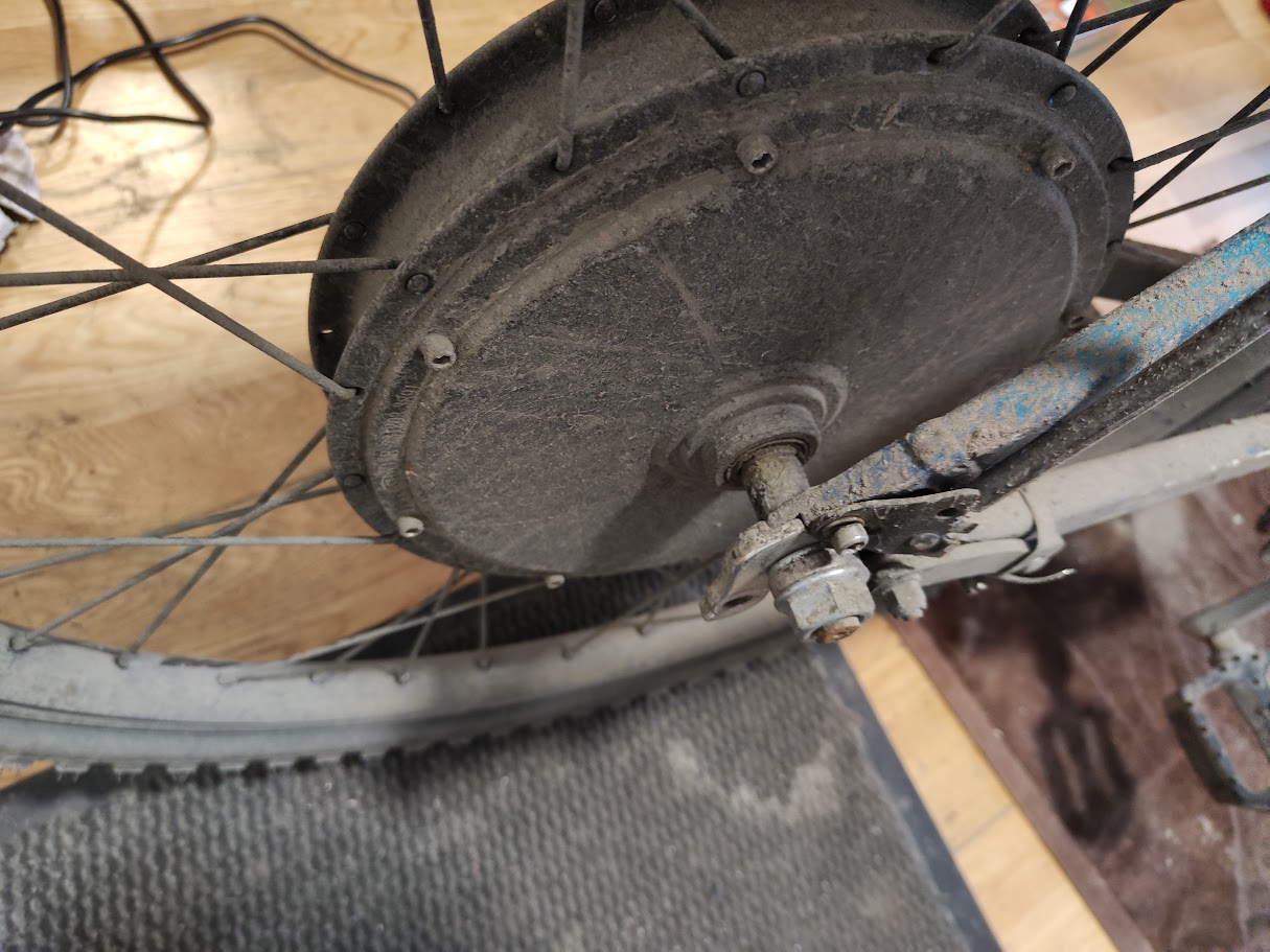

Tere.
Mõtlesin, et küsin siit abi enne kui kuskile töökotta hakkan minema. Ostsin eelmisel suvel CSC 1000w tagumise ratta el.mootoriga ratta ja praeguseks on oma 3000km sõidetud. Viimasel ajal on hakanud mootorist või tagumisest rattast kriuksuvaid hääli kostma hakanud ja vahepeal nagu väiksed kolksud. Ilmselgelt on vaja õlitamist-määrimist. Kas seda annab teha lihtsalt kuskile rummu vahele õli tilgutades teha või on vaja terve tagumine ratas alt ära võtta ja mootori kate ära võtta?
https://www.upload.ee/image/17822663/csc.jpg
Kas kodaraid oled pingutanud?

No näed sa siis, kohe esimese pakkumisega täppi icon_biggrin.gif Kodarad logisevad mis kole. Kui nüüd tagantjärgi mõelda, siis see kolin kõlab täpselt nii nagu hääl, mida logisevad kodarad võiks teha. Lähen võtan kuskilt rattapoest mingi kodarapingutaja ja käin kõik logisevad kodarad üle.
Edit. Täpsemal kontrollimisel selgus, et olin ühe kodara isegi pooleks sõitnud kuskil löökaugus ilmselt. Hea, et siit abi küsisin, muidu oleks võinud järgmise löökauguga ratas nö läbi vajuda ja oleksin halvemal juhul kodust väga kaugele jäänud rattaga, mida ei saaks isegi käe kõrval lükata.

TallMan, kui varasem kokkupuude puudub; siis soovitaks algatuseks lugeda:
https://www.parktool.com/en-int/blog/repair-help/how-wheel-truing-works
https://www.parktool.com/en-int/blog/repair-help/spoke-wrench-tool-selection
https://www.parktool.com/en-int/blog/repair-help/wheel-and-rim-truing
https://www.parktool.com/en-int/blog/repair-help/wheel-dishing-centering

No päris võõras teema ei ole, eks sai kunagi lapsepõlves Ereliukasel sisekummi lapitud ja rehve sai ka piisavalt vahetatud, aga kodarate pingutamisega pole varem tegelenud tõesti. Täna käisin Voktitööd, Veloplusi ja Ratas&Kohvi läbi. Tuleb välja, et 1000w el.ratta tagumist kodarat polegi kuskil ja see tuli eraldi tellida. Aga igas poes/töökojas poisid/mehed paistsid matsu jagavat. Nüüd tean kuhu muredega pöörduda.

Ma olen ise kodarad ladunud ja pingutanud jne aga mitte kunagi pole suutnud päris sirgeks saada. Liiga kärsitu selleks

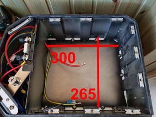

Mul oleks plaanis niiöelda auto käivitusaku nendest teha, tõsi küll leafile, seega starterit vaja käivitada pole, temperatuuriga kütmislahendus sinna korpusesse aretada jms, sinu soovitatu on tavaline liitiumaku, mitte LFP nagu aru saan, tavalist NMC-d vms ei taha sinna ohutuse ja sobimatu pinge pärast ja nkon-s muud elementi parameetrite osas vist ei leia väga, seal on ka see EVE element samasugune, ent see on otsas hetkel seal ja voolutugevus kuni 60A. Punktkeevitusega ka jännata ei viitsi tegelikult ja see poltidega variant oleks päris hea. Seal nkon-s on muidugi ka prismakujulisi, ent need on liiga kobakad kõik ja ei mahuks mu vana pliiaku korpusesse ära. Need pliiakud raisad lähevad paari kolme aastaga pekki seal leafi peal, ei tea mis neile seal ei meeldi, laadimispinged jms kõik täiesti normaalsed aga ei taha eriti kesta.

no prismaatilised akud on ikka vastupidi...palju parema ruumiefektiivsusega kui ümmargused. ja neid on minumeelest suht igas kujus saada ka. et siis nagu hästi ei saa küll aru miks prisma lifepo'd juba ei võta? "kandiliste nurkade" arvelt saad suurema mahutuvusega elemendid ja suurema mahtuvusega element iseenesest annab sulle ju automaatselt ka suurema voolutugevused, mida siis nö. kannatab tõmmata. a'la 20Ah silinder vs. 40Ah prisma siis kindlasti ja ilmselgelt kannatab viimane oluliselt paremini temast 100A tõmbamist. ükskõik kas lühiajaliselt või vähe pikemalt.
minu soovitatu on a'la selline asi (näide) https://www.nkon.nl/en/samsung-inr21700-50s-5000mah-35a.html tavaline liitium-ion element jah. nende laadimise on vist tõesti natukene erinev plii/lifepo omast. lifepo'l see eelis tõepoolest on, et seda saab laadida otse samas ahelas kus vanakooli pliiakusid...kuigi minumeelest see ka siiski päris optimaalne ei ole.
kui pliiakud lähevad pekki siis ilmselt neile ei meeldi see vool, mida ja kuidas sa nendest tõmbad. või siis see voolutugevus millega sa neid laed. pliiaku ei saa muus osas kuidagi just väga pirtsakas olla

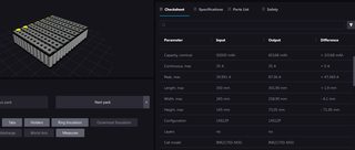

Nagu mainisin, ei ole selises mõõdus neid kandilisi seal, mis mahuks pisikese 50Ah pliiaku korpuse sisse, mujaltki pole midagi sobivat näinud. Isegi selline jääks veidi suureks, et 4tk ära mahuks https://www.nkon.nl/en/rept-cb3914895ea-50ah-50a-lifepo4-3-2v.html , lisaks 50A voolutugevus ainult.

sõnum 05.06.2025 07:14:53 vasta tsitaadiga
Kus sa võtad et "50A voolutugevus ainult"? et nii on kirjas, järelikult nii ongi? icon_biggrin.gif sama lifepo4 keemia, see prismaatiline on 50Ah element, seega seda saab järjest tühjendada jah 50 ampriga kui pikka eluiga tahta, aga mitte mingi probleem pole selle jaoks ka 100A. See on kõigest 2C rate. Võrreldes 5C'ga, mida sa loodad nende 20Ah silindrite puhul!
Kui üks ühele võrrelda siis sellest 50Ah prismast sa saad tõmmata 250A ja see "mõjub" akule samamoodi nagu tollele teisele silindrile "mõjub" 100A
Ega noh, nagu ma ütlesin siis õhku need silindrid ei lenda ilmselt selle lühiajalise 100A peale kui see on vaid mõni sekund...aga pikka eluiga neil ka ilmselt olema ei saa. Ja no eks sa pead seda ise teadma, kas ikka on mõni sekund või on mõnikümmend, ja kas ikka on tõesti max 100A või on tegelikult veel rohkem?
