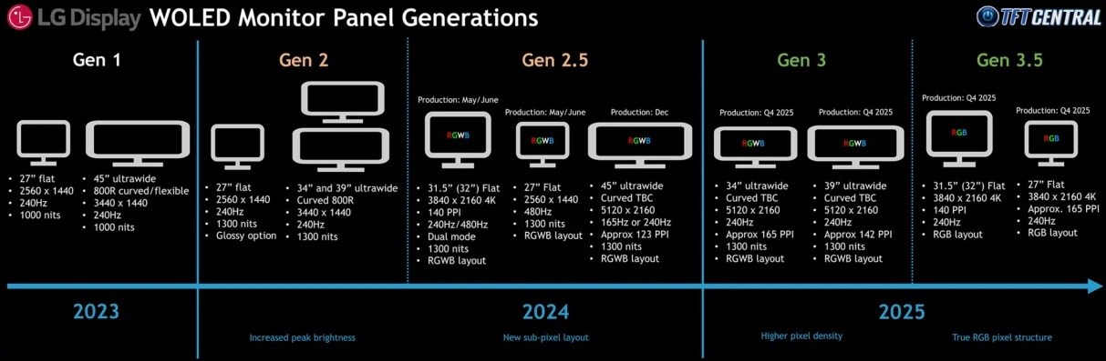

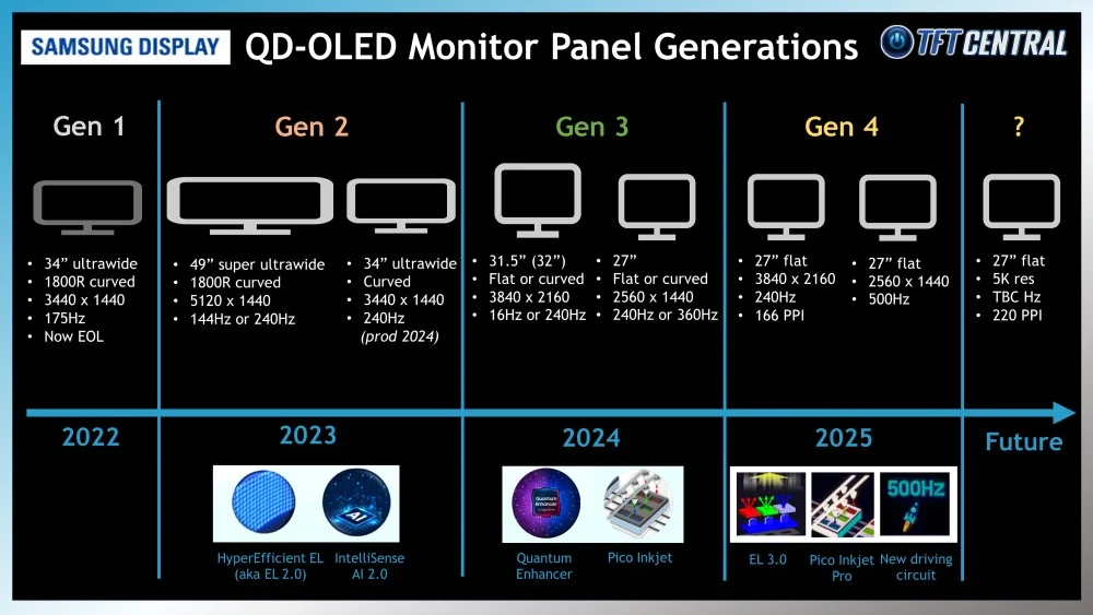

Ma ei tea kas sa mõtlesid ikka õiget Samsung G8 mudelit aga osad viitavad sellel on 3 gen paneel ehk uusim. https://us.community.samsung.com/t5/Monitors-and-Memory/34-quot-Odyssey-OLED-G8-G85SD-Ultra-WQHD-175Hz/td-p/3040078
Sõltub kuidas ja milleks kasutada peamisel. Mina eelistasin suuremat, sest alati saab ka väiksemas aknas jooksutada, samas immersion on suurema diagonaaliga parem icon_smile.gif
Selle 2024a 34" G8ga on jah segadus. Redditis ka osad arvavad, et on gen3 paneel, aga siis jälle öeldakse, et tegelt ikka vana gen1, sest Gen2.5 34" paneel peaks olema 240hz
32” models, all of them are gen 3.
The 34” are all gen 1 panels, what changed between the 2021 and newer models is the tcon board and electronics
https://www.reddit.com/r/ultrawidemasterrace/comments/1ed44ep/34_samsung_g8_oled_2024_g85sd_revealed/
https://www.reddit.com/r/ultrawidemasterrace/comments/1hcw9ll/samsung_g8_34_inch_2024_uw_g85sd_subpixel_layout/
Samsung display roadmap
LG display roadmap

Ülikirju siis see seis. Ma tean, et G9 on kõik 2 gen mul 49" aga Hz järgi peaks vist jah aru saama. 175Hz oli Gen1 siiski need vanad Dellid mida promoti korralikult.

von Wu kirjutas:
Mul ka. Kaalusin ka OLED-i, aga poolteist aastat tagasi ei leidnud veel ühtegi, millel oleks tekst sama hea kui LCD-l ja pildi sisse põlemine täielikult puuduks.
Teksti osas on areng pidev. Kõigepealt Samsung muutis oma piksli struktuuri QD-OLED monitoridel sobivamaks PC jaoks.
Siis muutis LG oma W-OLED paneelidel värvid RGWB järjekorda mis on lähemal RGB'le ja järgmine aasta peaks LG hakkama tootma native RGB paneele. Pikemalt siin:
Link
