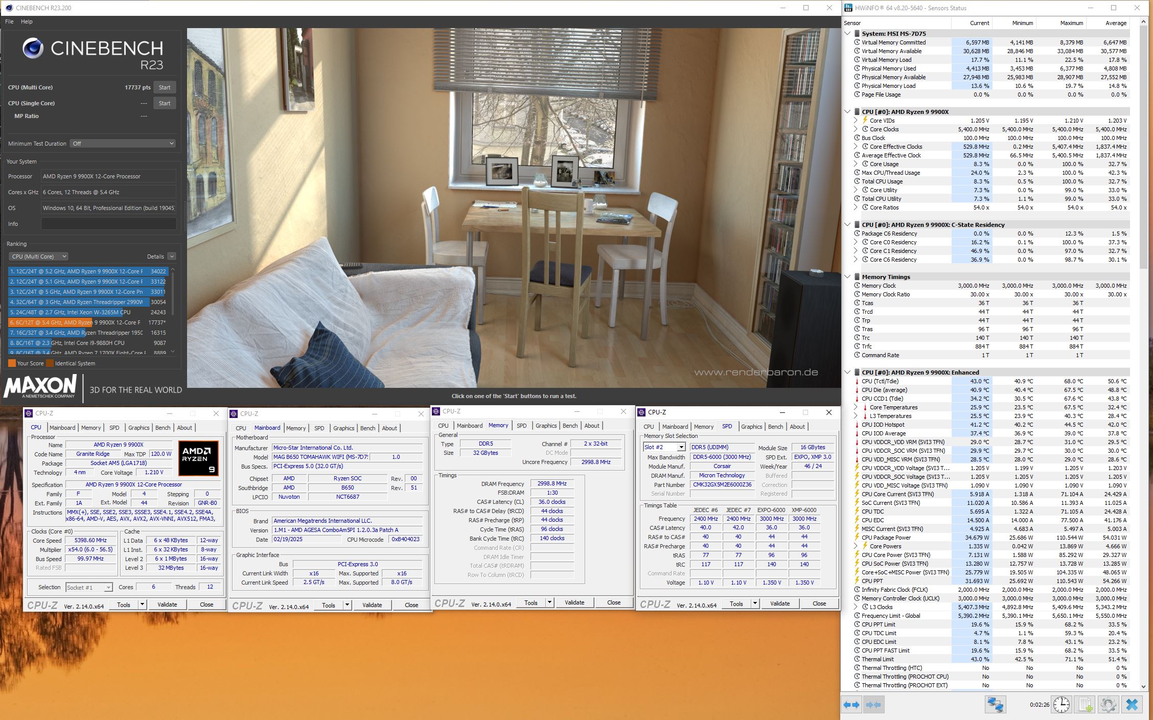

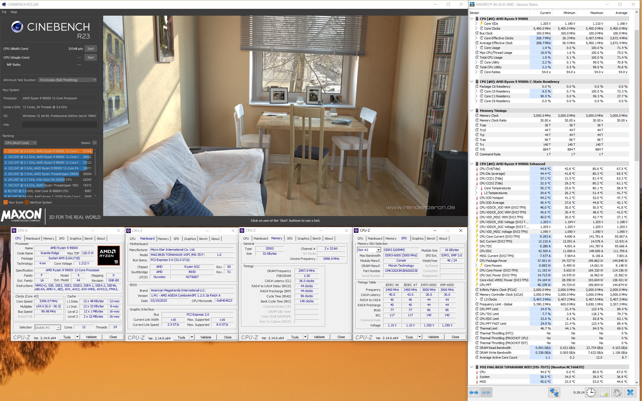

sõnum 04.03.2025 19:31:16 vasta tsitaadiga
lugesin ka BIOSis tooltippi, et aitab RAM OC-ga. kui stock prose kiirusel oli see 1.28V, siis peale prose OC-d kukkus selle alla 1.1V ja POST ka feilis. nokitsesin veits, ehitasin kiirelt ventikaprofiilid ja asjad üles sellesse BIOSi profiili ja liigutasin prose asjad kaasa mida teadsin et mis toimisid. praegu kirjutan siin, et latency kukkus praeguse seisuga 64ns peale. päris hea, ütleme nii icon_biggrin.gif
teen kohe Cinebenchi ka ja panen kuvatõmmise, et mis seis on asjadel, temperatuuridel ja värkidel kui saan veidi prosel pinget kas tagasi või 50MHz veel juurde keerata ehk siis 5.5GHz veits alla 1.3v või siis 5.55GHz 1.3v peal
edit:vdroopi vaja veidi kohendada. surub rohkem koormuse all peale kui vaja, muu tundub hea
Spoiler Spoiler Spoiler
edit2: lol https://valid.x86.fr/ttxies kõige madalam latency mis sain viie katse jooksul oli 63.7ns. suured tänud suunamise eest. aa, Infinity Fabricut pole veel käperdanud. tegelen hiljem, rohkem ei viitsi praegu icon_biggrin.gif

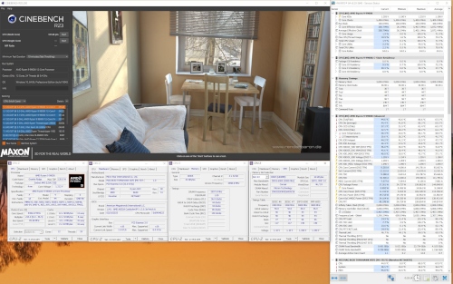

singlis ka kiirem. CPU-Z järgi üks tuum stockis umbes 730 ja https://valid.x86.fr/ttxies seades veidi rohkem icon_biggrin.gif ainus ohver on voolutarve. kui PBO ei oleks selle idiootse 200Mhz limiidiga, siis ilmselt kellaksin ikkagi tollega KUIGI single core piiras ta ikkagi 5150Mhz peale kuigi all-core koormuse all tegi PBO 5.35GHz
edit: tänane cold boot feilis POSTi. nikerdasin siin erinevate mälunäitajate ja pingetega ja väga vaevaline on 68ns pealt allapoole saamine. eilsest 63ns-st võin und näha hetkeseisuga, aga teen reseti uuesti ja vaatan mis siis teeb. timingud 32-35-35-70 ja hetkel veel testin Infinity Fabricut, et palju see annab kuigi 2000 vs 2100 väga erinevust ei ole
