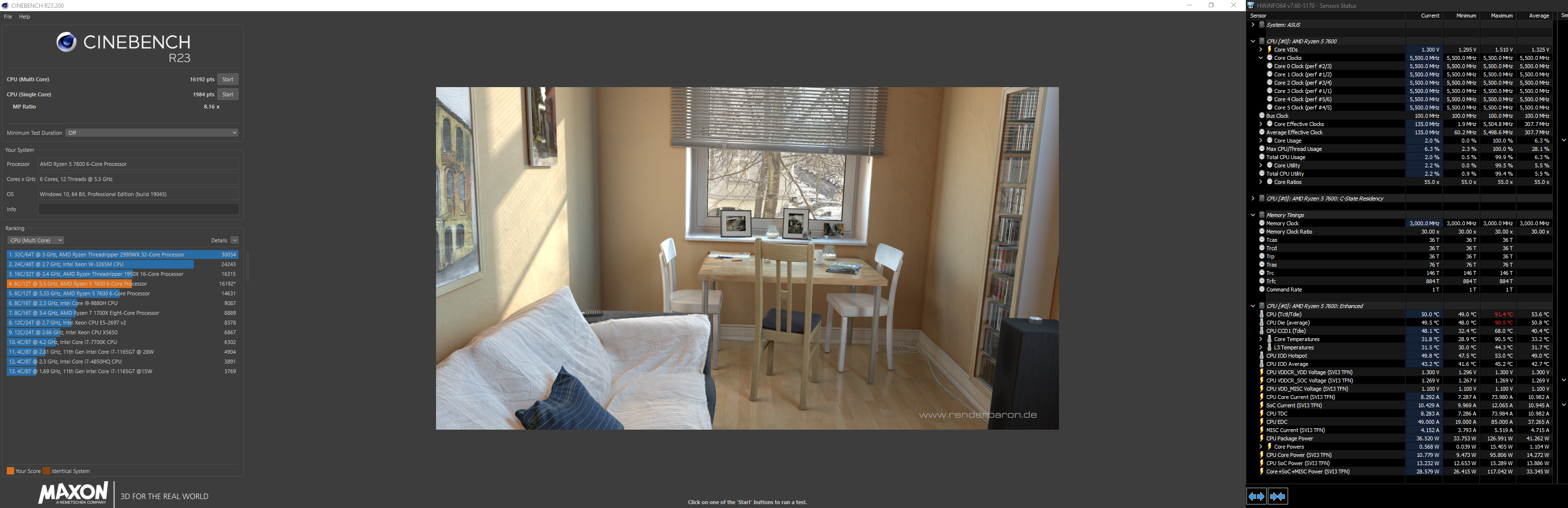

Ma lubasin huvi pärast biosis oma 9900X-il võtta nii palju nagu 9950X defaultis võtab. Settingud olid pbo enabled, co negative 20 ja jahutus põhja keeratud.
Kõik, mis lubasin, võttis ära ja temp läks r23 ajal ülikiiresti 85c peale. icon_smile.gif

Tundub veidi off tõesti.
Minu 9900X 6-tuumalisena:
9900X 5,4ghz 1,2v 10 minutit R23:

Nii, et mu 9900X võtab 6-tuumalisena pea 20w rohkem samadel klokkidel. Imelik. icon_rolleyes.gif

sõnum 04.03.2025 20:31:16 vasta tsitaadiga
lugesin ka BIOSis tooltippi, et aitab RAM OC-ga. kui stock prose kiirusel oli see 1.28V, siis peale prose OC-d kukkus selle alla 1.1V ja POST ka feilis. nokitsesin veits, ehitasin kiirelt ventikaprofiilid ja asjad üles sellesse BIOSi profiili ja liigutasin prose asjad kaasa mida teadsin et mis toimisid. praegu kirjutan siin, et latency kukkus praeguse seisuga 64ns peale. päris hea, ütleme nii icon_biggrin.gif
teen kohe Cinebenchi ka ja panen kuvatõmmise, et mis seis on asjadel, temperatuuridel ja värkidel kui saan veidi prosel pinget kas tagasi või 50MHz veel juurde keerata ehk siis 5.5GHz veits alla 1.3v või siis 5.55GHz 1.3v peal
edit:vdroopi vaja veidi kohendada. surub rohkem koormuse all peale kui vaja, muu tundub hea
Spoiler Spoiler Spoiler
edit2: lol https://valid.x86.fr/ttxies kõige madalam latency mis sain viie katse jooksul oli 63.7ns. suured tänud suunamise eest. aa, Infinity Fabricut pole veel käperdanud. tegelen hiljem, rohkem ei viitsi praegu icon_biggrin.gif
