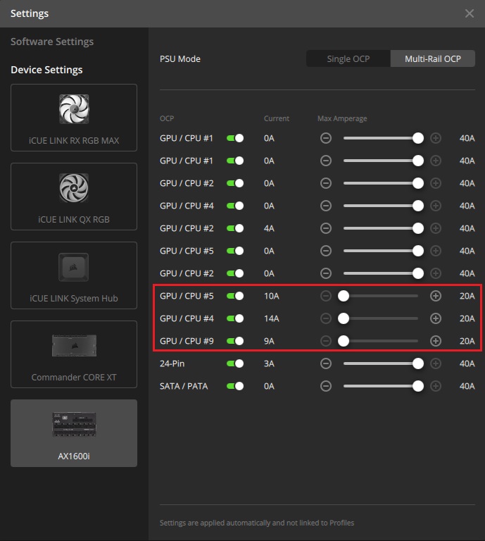

Kas sulavate toitepistikute asja pole siiani korda tehtud?
12VHPWR Connector Reaches A Whopping 150°C On The PSU Side When Connected To The GeForce RTX 5090
https://wccftech.com/12vhpwr-connector-reaches-150c-on-the-psu-side-when-connected-to-the-rtx-5090/
Lots of NVIDIA GeForce RTX 5090 & 5090D GPUs Are Getting Bricked, Possibly Due To Driver, BIOS or PCIe Issues
https://wccftech.com/nvidia-geforce-rtx-5090-5090d-gpus-getting-bricked-possibly-driver-bios-pcie-issues/

Sellest ei ole palju kasu, sest probleem pigem selles, et koormus ei jaotu ühtlaselt kaabli kiudes ja sulamine algab toide poolses pistikus ja liigub edasi GPU poole, kui õigel ajal välja ei lülita.
3090 oli ka teine PCB ja seal shuntid kontrollimaks ampreid. Seega ei ole sama asi mis 40 ja 50 seeria probleem.
Ainus viis praegu ise veenduda, et probleemi ei ole on osta termokaamera ja seda 24/7 kaabli peale suunata icon_lol.gif
Ainult Asus Astral on see kontroll sisse ehitatud, kus kontrollib iga pin koormust ja kuvab softiga seda visuaalselt välja. Kui on 10A ja rohkem, siis on punane ja warning aga sellega kogu kontroll piirdub.

Zonerman kirjutas:
Eks võiks ütelda, et need kaablid on 1-kordsed st. ostad uue kaardi siis PSU ja GPU vahele paned ka uue kaabli, mitte ei kasuta vana icon_redface.gif
Tundub, et need klemmid pesas võivad liikuda või lihtsalt väsivad ära ja kontakt kehv (liiga väiksed sellistele võimsustele, 1.1x ei ole varu).
Sest muud asjalikku põhjendust ebaühtlusele pole kui, et mõnedel klemmidel on kehv kontakt või pole seda üldse.
Kaardi poolt peaks REF olema ka kokku sillatud kuna üks mõõtepunkt.
Väga ootaks, et Der Bauer testiks oma ASUS-e kaardiga sama toidet ja juhet (kuskil on midagi mäda).
Asjalik lahendus oleks, et PSU poolele teostatakse pistikus iga juhi kontroll (kaitse peaks alati olema toite poolel).
Ja ka see 2x pistiku lahendus tähendaks kohe, et PSU peaks olema miski min. 1,6kW (2x600W pistiku kohta või siis 2x450W pistiku kohta).
(iseenesest need kes 3k eest GPU ostavad võis 0,5k PSU ei tundu imelik).

terric, Mina pigem väidan, et asi pole kehvas kontaktis vaid ikkagi 5090 puhul kehvas disainis ja suur võimsustarve, kus osade PSU'dega see avaldub. Isegi uute kaablitega ju ja see teema ka maas, et kolmandate osapoolte kaablid järsku ei kõlba. Sinna kuuluvad ka need, mis tulevad toitega kaasa. Kui 4090 pistiku kaela võis osaliselt ajada kehva kontakti klemmidega, siis nüüd enam mitte.
Teine variant on PSU poolne load balancing. VÄidetavalt ASUS ROG Thor PSU omab seda aga suht kallis toode. Sisuliselt on kasutaja enda lahendada see probleem, mida Nvidia suutis tekitada.

Zonerman kirjutas:
Võimsustarve on suur aga peale pistikut on kõik "+" ja "-" sillatud st. ei ole nii, et VRM on jagatud 6 juhtme vahel gruppideks.
Seega kehv GPU/Tarbija ei ole kuna VRM-i läheb üks "+" latt ja üks "-" latt piltlikult (VRM ei saa tekitada ebaühtlust antudjuhul).
Sama peaks ka PSU poolt olema aga (tuleks internetist otsida PSU pistiku ühenduse kohta trükkplaadi pilti).
Ja kui vaatad YT Jay2Cents, siis temal seal lõpus oli kaablitel vahel multimeeter ja kuna to mõõtis ainult pistiku koht st. juba selles olid 12v pistiku + ja - koos
ja peale seda olid voolud juhtides tasakaalus aga ennem seadet polnud.
Nõrgim lüli igal juhul on see pistik ja ühendus GPU vahel. REF lahendusel piiravad 600W.
ot:
Mis on PSU poole "laod balancing" ? kui sillatud, üks rada ja tarbija koormaks ühe juhi üle (st. väljalülitus?). Kõik oleneb paralleeljuhtide voolu jaotuses takistusest.

J2C Kasutas ju sama juhet enne ja pärast, ainuke erinevus oli tal, et enne oli toide otse PSU-st (ei olnud ühtlaselt jaotunud) ja peale seda pani ElmorLabs PMD2 vahele, mis oletatavalt teeb selle balance-imise ära. Seda annaks ka PSU pool teha, aga selleks peaks kõik uued toited ostma, ja see ei tagaks toote kvaliteeti, kui kasutada 600w kaarti toitega, mis seda ei tee. Tundub, et Nvidia ei luba AIB partneritel seda designi muuta, et nad saaks iga juhtme ette eraldi shunt resistori panna. (muidu Asus poleks seda hacki teinud, mis neil seal hetkel vahel on) Võimalik, et see oli ka üks põhjuseid miks EVGA nvidiaga koostöö lõpetas.

See "balancing" on plaadil kokku joodetud "++++++" ja "------" ja mul on tugev arvamus, et nii on need PSU ka tehtud kui neil on üks 12V latt.
Siis jääb ainult üle, et mõni klemm on halva ühendusega.
Milleks peaks NVIDIA keelama kellelgi iga juhi kohta voolu mõõtmast ?
GPU-l on vaja teada tarvitavat võimsust, et enda tööd ja ka "kaitsta/püsida spec" pistiku ja tarbe osas (selleks ka neid shunte mõned OC moodisid, et GPU-le rohkem võimsust lubada).
See milleks ei panda on ikkagi hinnas kuigi need komponendid on sentides loetakse neid.
Ja PSU poolele sellise kaitse teostamist ei keelaks keegi, lihtsalt ei nähta veel piisavat vajadust (kuigi kallistele toidetele saaks selle funktsiooniga korraliku hinnalisa tekitada).
Ma saan aru, et see pistiku kasutuse osas on NVIDIA juhised muidu näeks 4x8Pin pea kõigil neil tellistel (ruumi ju oleks).
See, mida segamini aetakse on kaitsefunktsioon st. kontrollitakse iga "+/-" paari voolu enne pistikut mitte ei ühtlustata midagi.
Kui sa vaatad AHOC videot, mis siin eelnevalt linkitud oli, siis seal on näha, et Asus pani iga juhtme koht shunt resistori vahele (6tk), aga see ongi ainult monitoorimiseks. Kui neil oleks lubatud designi muuta, siis nad oleks ka seda ilmselt teinud. Hetkel oli see ilmselt parim, mis nad teha said. Kui nvidia ei keelaks, siis oleks ilmselt palju kaarte jah 4x8pin-idega ja inimesed oleks nendega väga rahul.

terric kirjutas:
Nvidia kirjutab ette isegi selle mis info peab karbi peal olema ja, et igal kaardil oleks GeForce RTX logo nähtaval kohal.
Loomulikult nad panevad piirid ette ka PCB muutmisel.
Seda võis lugeda juba siis, kui EVGA lõpetas kaartide tegemise ja nende XOC meister Vince "Kingpin" Lucido rääkis selles kuidas iga järgneva põlvkonnaga keeras Nvidia kruve koomale selles osas mida AIB sai kaardi juures muuta. Seega muutus XOC sihitud kaardi tootmine järjest keerulisemaks ja kasu järjest väiksemaks. Ja see oli veel enne 40 seeria launchi. Nüüd on veel mitu aastat edasi läinud.
Siin tuuakse väga hästi välja, et kui ASUS oleks saanud, siis nad poleks piirdunud olemasoleva monitoorimise lahendusega. Nad oleks saanud kopeerida 3090Ti disaini power rail osas koos piisavate shunt resistoritega.
Kommentaarid: 92 loe/lisa Kasutajad arvavad:  :: 0 :: 0 :: 82

Zonerman kirjutas:
Kasu vast on. Arvuti läheb küll tööle, samas pilti ette ei tule kui mõni pistiku led põleb. Või kui katkeb siis kaob pilt, arvuti töötab edasi.

Tomorrow kirjutas:
terric kirjutas:
Logod jne. Aga elektriohutuse osas tegelikult järelandmisi teha ei tohiks.
Probleem on ikkagi see pistik (mida NV surub), mis ei taga kõigi klemmide igas asendis ühendust.
Ja kontroll piirdub ainult sellega, et kui pinge on olemas siis eeldatakse, et kogu ahel on korras.
Alguses NV oli 12v pistikul vähemalt 2-4 voolukontrolli kuna nad eeldasid, et kõik kasutasid adaptereid ja et seda 150W ei ületaks.
PS. Uue kaabliga probleeme ei olnud aga ikkagi kui võimsused suureneav siis veamarginal peab ka suurenema, mitte vähenema.
Olen ka selle poolt, et oleks olnud 4x 8Pin ja iga pesa kontroll tuvastamaks, kas juhe järgi. 8Pin on vähemalt 2x varu st. maha see ei põleks nii lihtsalt.
(8Pin pole ka väga võimalik nii pistikut ühendada, et mõni pin ei oleks kontaktis st. seda on siis näha kui klemm tuleb teiseltpoolt välja).
NV peaks kaotama ära sellised piiravad nõuded see peaks kõige selle tulemus olema.

Nvidia on suur gigant nagu apple ja kui kõigile nende poolt esitatud tingimustega nõus ei olda, siis koostööd ei tehta. Gamerite jaoks on selle kõik hullemaks teinud mining, AI ja high end konkurentsi puudumine. Nad nii väga tahtsid seda väikest PCB-d, kuhu ei oleks seda 4x8pin-i mittekuskile panna. Thermal enginering team on neil väga tasemel, aga tunne nagu board design team oleks kõik lahti lastud ja uued inimesed asemele võetud, kelle #1 prio oli teha nii väike pcb, kui vähegi võimalik.
