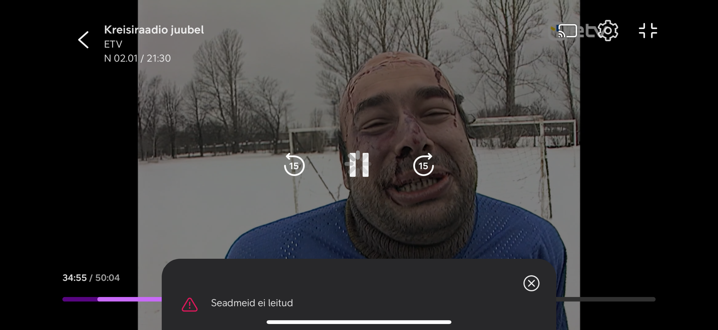

jeesus188
kodustatud
liitunud: 14.04.2003
02.01.2025 23:02:23
Iphone peale nupp olemas, aga seadmeid pole ehk ei funka
_________________ This message was sent from space using stargate

Olava
HV kasutaja
liitunud: 12.01.2015
03.01.2025 09:41:26
| jeesus188, Mul umbes pooltel kordadel leidis seadmed ja teistel ei leidnud. Aitas äpi uuesti käivitamine.

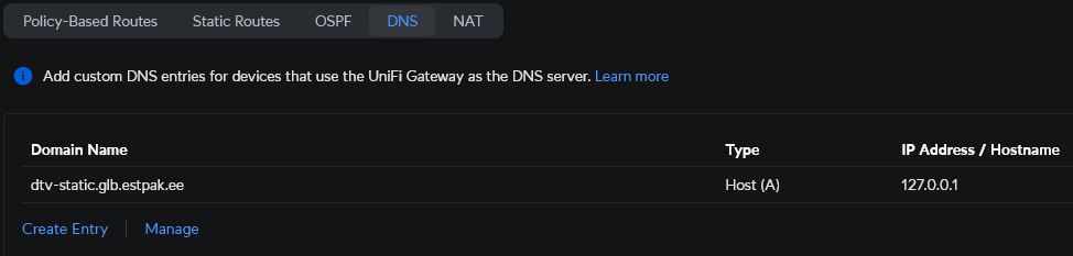

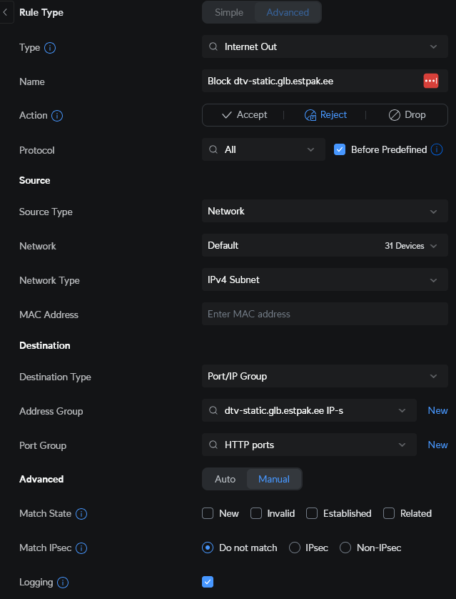

| johnbrown kirjutas: |
| pppd kirjutas: |
| ma ei saa võrgule ligi. 84.50.87.1 või 84.50.87.9 ei vasta. kui kasutada telia ruuterit, siis saab. |
kiikasin praegu oma genexisele sisse, sest asi tundus liiga absurdne ja mis sa arvad:
IPv4 Routing Table
10.251.128.1 0.0.0.0 255.255.255.255 eth1.4
84.50.87.0 10.251.128.1 255.255.255.0 eth1.4 |
seal siis see 84.50.87.0 võrk elabki, vana hea vlan4 taga. Telia adminnidele igatahes kaalikast auraha sellise asja eest. Samas ikkagi küsimus, miks see viga ainult teil avaldub, 3 partei ruutereid, mis vlan4-st midagi ei tea, on usutavasti Telia võrgus hulgi, lisaks ka boksid, mis üldse väljaspool Telia võrku asuvad. Boksi firmware on mingi poolkõva konfi/versiooni peale jäänud, kuhu see dtv-static.glb.estpak.ee veel sees, sellisel juhul peaks ehk telia ruuteri taga boksi fw uuendamine vea välja ravima? |
see viga on mingi 10-15 sekundit viivitust, enne kui tv käima läheb. ma arvan, et enamus kasutajaid lihtsalt kannatab selle ära. teenus läheb ju lõpuks käima. selle 15 sekundit ketramisest lahti saamine on lihtsalt minu kiiks. ma ei tea, aga loodame, et äpi arendajad ja telia adminnid seda foorumit siin loevad ka. seniks dtv-static.glb.estpak.ee == 127.0.0.1. tänu sulle pppd, kaasa mõtlemast! |
Tegin enda UCG Max-s ka selle liigutuse ära, Sony TV-s oleva äppi käivitamine on nüüd ~7sek vs varasema 15 asemel.
Hetkel paremat võimalust kui nende kahe IP ühendus FW-s reject-da ei leidnud.
_________________ Experience is what you get when you don't get what you want. |
| Kommentaarid: 170 loe/lisa |
Kasutajad arvavad: |

Saad natuke täpsustada, mida täpsemalt tegid? Kas destination alla need IP'd ja Protocol siis TCP + UDP ja Network service filter?
| bladerunner kirjutas: |
| pppd kirjutas: |
IPv4 Routing Table
Hetkel paremat võimalust kui nende kahe IP ühendus FW-s reject-da ei leidnud.  |

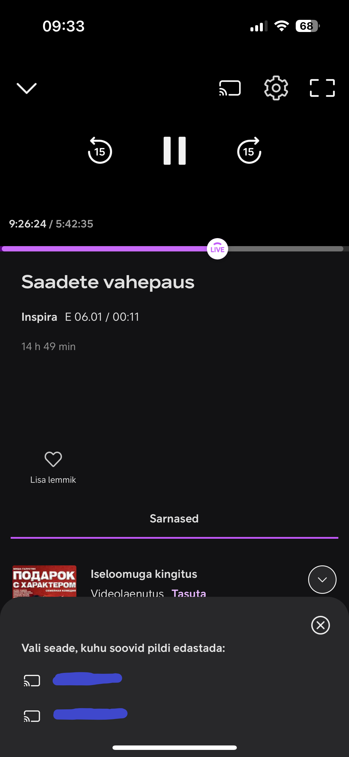

Inspiro
Kreisi kasutaja
liitunud: 28.05.2012
06.01.2025 10:35:09
| jeesus188 kirjutas: |
Castimine on sisevõrgus lubatud? Mul töötab.
Spoiler

kodustatud
06.01.2025 16:38:48
Pärast vaatan uuesti
E:
iphonest igatahes airplayga telekasse ei saa
Samas muud asjad nagu funkavad

| karuke kirjutas: |
Spoiler
| pppd kirjutas: |
IPv4 Routing Table
Spoiler
Tulemüüris

pppd
Kreisi kasutaja
liitunud: 21.06.2004
09.01.2025 10:02:46
| vastus on tsiteerituna siinsamas lehel ülevalpool, äpp otsib käivitumisel dtv-static.glb.estpak.ee-d (84.50.87.1, 84.50.87.9), aga see võrk elab vlan4 taga, mis paistab vaikimisi ainult telia ruuterites. Kirjuta aadress üle millegagi (nt 127.0.0.1) mis kohe tala annaks või siis määra ruuteris vlan4 ja näita ära et 84.50.87.0/24 võrku tuleb sealt otsida.
