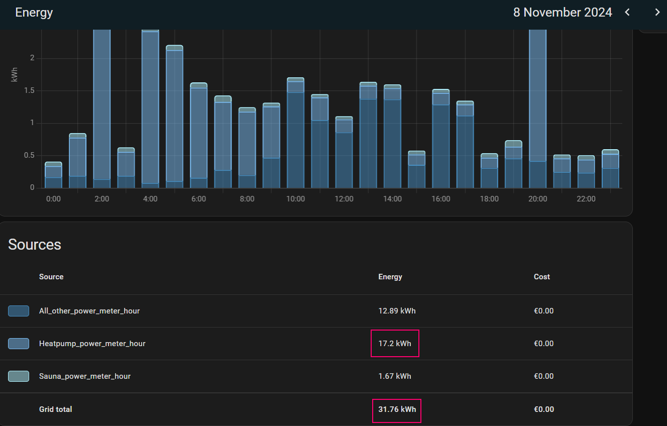

| netmaster, Võta vent ka eraldi välja. Kui soojustagastust pole, siis praegu peaks juba vendi eelsoojendi ka elektrit tarbima. 12kWh muu tundub nagu liig kui just metalli või puutöökoda ei pea.
| tagasi üles |
netmaster
HV kasutaja
liitunud: 21.08.2004
12.11.2024 21:44:19
| tsitaat: |
| Kui soojustagastust pole, siis praegu peaks juba vendi eelsoojendi ka elektrit tarbima. |
mul ei ole vendil mingit eelsoojendust. Lihtsalt kolmest niiskest ruumist tõmmatakse eraldi juhitud ventilaatoritega välja niikaua, kuni niiskus on normis ja sisse puhiseb pööningul pikas torus natuke soemaks läinud õhk iseenesest. Ventilaatorid töötavad võibolla paar tundi ööpäevas.
| tsitaat: |
| 12kWh muu tundub nagu liig kui just metalli või puutöökoda ei pea. |
no mul on maja telekaid ja arvuteid täis. Pesumasin ja kuivati uhavad, suur kahe poolega külmkapp, sügavkülma kirst, kokkadel meeldib ahjus küpsetada, jne, jne. Ma lohutan ennast sellega, et kõik see elekter muutub peale muu kasuliku tegemist mingis osas soojuseks, mis jääb ka siia seinte vahele. Samas ma ei usu, et see nüüd nii tuntavalt soojuspumba koormust vähendaks.
| tagasi üles |
Markos
HV veteran
liitunud: 10.04.2002
12.11.2024 22:20:04
| tsitaat: |

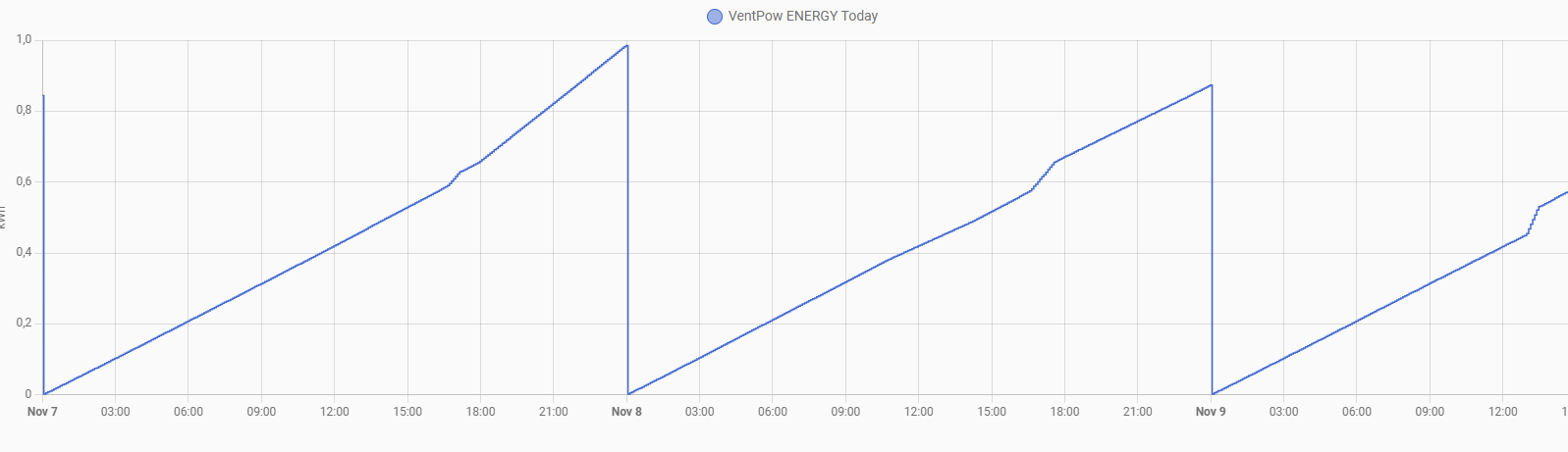

| Järgmine päev, 9. nov. kulus kütmisele näiteks ainult 9,55kWh. Mis sinu number oli sel päeval? |
20kwh. Aga mingit müstikat siin ei ole. Need on radikad, mis tunnis võtavad 0,5kwh ja 16x0,5 = 8kwh. Kui ma oma 50 ruutu teise korruse elimineeriks ja radikatele cutoffi teeks, siis saaks samasuguse kulunumbri ja miks ei peakski, füüsika on füüsika, imetabaselt lihtne. Radiaatorid on ka põrandaküttest mõnevõrra ebaefektiivsemad, kuna vajavad tööks kõrgema temperatuuriga vett. Alla 35 kraadi isegi madalatempine radikas väga ei tööta, põrandasse on seda ega juba piisavalt. Soojuspump jälle on madalatemperatuurline seadeldis, mida kõrgemat temperatuuri ta tootma peab, seda ebaefektiivsem ta on. Aga nagu juba sai öeldud, majad ongi erinevad ja see on täiesti offtopic palju kellelgi kulub. Kui ma sinumoodi "optimeeriks" siis kuluks mul väga palju rohkem, raha.
| tsitaat: |
| mul ei ole vendil mingit eelsoojendust. Lihtsalt kolmest niiskest ruumist tõmmatakse eraldi juhitud ventilaatoritega välja niikaua, kuni niiskus on normis ja sisse puhiseb pööningul pikas torus natuke soemaks läinud õhk iseenesest. Ventilaatorid töötavad võibolla paar tundi ööpäevas. |
Well, mul on majas sundvent, tõsi, soojustagastusega, aga ka see viib tiba rohkem soojust ikkagi paratmatult välja, kui sinu seisev õhk. Vent kinni panna, siis saaks kindlasti natuke energiat kokku hoida, nii ventagregaadi, kui ka kütte pealt. Vendi tenn on välja lülitatud.

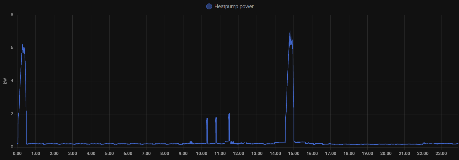

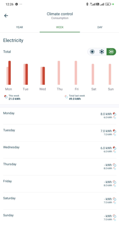

| Kui võrrelda sinu Energy tab'i graafikut (ilmselt) minu omaga, siis silma järgi kulus mul kokku ca. poole vähem elektrit sel päeval (31,8kWh) |
Kütte peale ? Kui sul kulus küttele 31.8kwh, siis minul 38kwh. Sul kulus ruutmeetri peale 0.16kwh, mul 0.15kwh, kellel siin rohkem kulus ? |
Mul 0.06kwh (Õhk-vesi, põrandaküte)

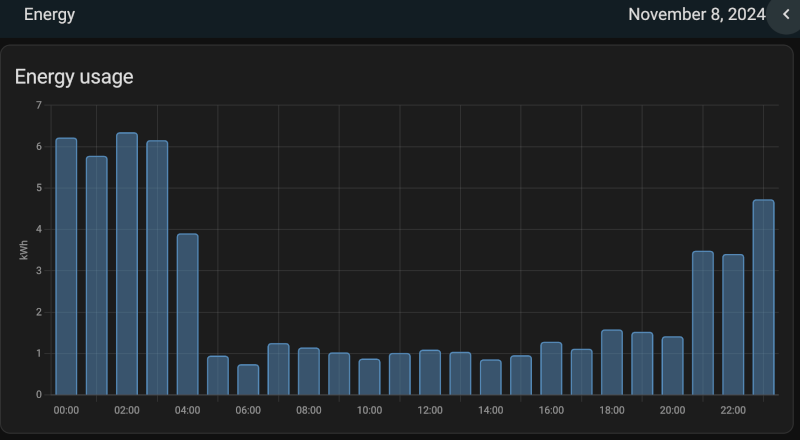

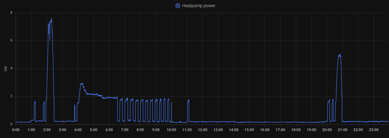

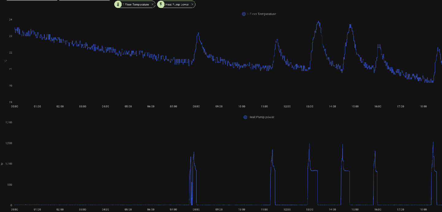

a) 8kw oli võetud pumba statistikast jah. Minu pump tundub, et näitab adekvaatselt (jälgin ka HA peal ja sama). Reedel 08.11 oli küttekulu isegi kõrge (~15% kõrgem kui päev varem või ennem, mis teeks ~0,049kwh/m2)
Spoiler
Päeva koguelekter oli 15,1kwh
Spoiler

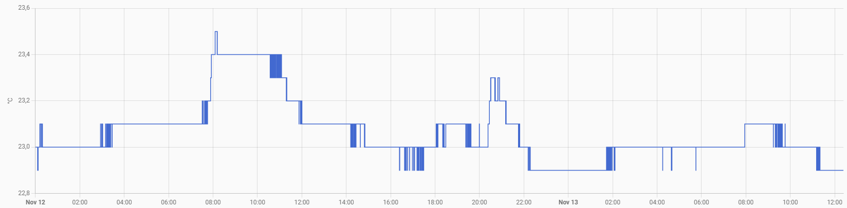

b) Soovtemperatuur on 23*C
Spoiler
PS! Ei ole kahe pensionääri näide - peres kolm alla 10a last
