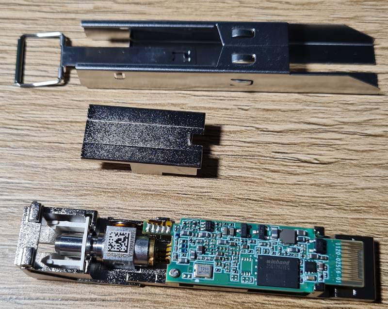

Ma olen mõned päevad fs.com GPON-ONU-34-20BI ONTiga elanud. Lühidalt dokumenteerides, siis tööle sain sedasi:
1. Varundasin fs.com GPON-ONU-34-20BI ONTist järgmised kalibreerimisega seotud infot sisaldavad failid:
/etc/config/goi_config
/etc/optic/goi_table_laser_ref.csv
/etc/optic/goi_table_laser_ref_base.csv
/etc/optic/goi_table_vapd_bd.csv
Ligi saab ONTile "ssh ONTUSER@192.168.1.10" kaudu. Vaikimisi parool on "7sp!lwUBz1".
2. Kasutasin rooditud Huawei MA5671A ONTi firmware doonorina:
root@SFP:~# cat /proc/mtd
dev:    size   erasesize  name
mtd0: 00040000 00010000 "uboot"
mtd1: 00080000 00010000 "uboot_env"
mtd2: 00740000 00010000 "linux"
mtd3: 006191cf 00010000 "rootfs"
mtd4: 00400000 00010000 "rootfs_data"
mtd5: 00800000 00010000 "image1"
root@SFP:~#
root@SFP:~# # 192.168.1.200 is a Linux router
root@SFP:~# cat /dev/mtd2 | nc 192.168.1.200 1234
root@SFP:~#
Laadisin mtd2 tõmmise siia(7de208cad1786386ba8b685d2a0840c0), aga samahästi näib töötavat mitmel pool netis leviv MA5671A firmware(3138d2dd06a32bb92bc63610fec6fcd6), millele on muuhulgas viidatud siin: https://hack-gpon.org/ont-huawei-ma5671a/#list-of-firmwares-and-files
Võrdlesin neid turvalisuse seisukohast põgusalt ja kui mitmete binaarfailide nagu /opt/lantiq/bin/gtop või /bin/busybox ainus erinevus on kompileerimise kuupäev ning kellaaeg, siis näiteks /lib/modules/3.10.49/mod_onu.ko või /opt/lantiq/bin/omcid(OMCI daemon) erinevad mainitud firmwaredes olulisel määral. Ka konfifailides ja skriptides on erinevusi. Alustades sisulistest nagu 3138d2dd06a32bb92bc63610fec6fcd6 puhul puuduv /etc/config/nmea fail või 7de208cad1786386ba8b685d2a0840c0 puuduv /etc/init.d/telnet skript ja lõpetades rea lõppu jäänud tühikutega näiteks /etc/mibs/data_1v_8q.ini failis. Eks igaüks saab ise soovi korral põhjalikumalt analüüsida.
3. Võtsin GPON-ONU-34-20BI ONTis kasutusele MA5671A firmware:
root@SFP:/home/ONTUSER# md5sum /tmp/mtd2.bin
7de208cad1786386ba8b685d2a0840c0  /tmp/mtd2.bin
root@SFP:/home/ONTUSER# mtd -e image1 write /tmp/mtd2.bin image1
Unlocking image1 ...
Erasing image1 ...
Writing from /tmp/mtd2.bin to image1 ...
root@SFP:/home/ONTUSER# fw_setenv committed_image 1
root@SFP:/home/ONTUSER# fw_setenv image1_is_valid 1
root@SFP:/home/ONTUSER# reboot
4. Kohendasin "sfp_a0_low_128" ja "sfp_a2_info" muutujate väärtused sobivaks:
Spoiler Spoiler Spoiler
"sfp_a2_info" sisaldab siin näidetes kasutatud GPON seerianumbrit HWTCa1b1c1d1. See tuleb siis loomulikult Telia poolt paigaldatud ONTi seerianumbriga asendada.
5. Asendasin MA5671A firmwares /etc/optic/goi_table_vapd_bd.csv faili fs.com GPON-ONU-34-20BI firmwarest varundatud /etc/optic/goi_table_vapd_bd.csv failiga.
7de208cad1786386ba8b685d2a0840c0 firmware korral püsis ühendus 05("onu ploamsg") seisus vaid heal juhul kümmekond sekundit. See lahenes kui asendada MA5671A firmware /etc/optic/goi_table_vapd_bd.csv fail algse firmware omaga ja ONT taaskäivitada. 3138d2dd06a32bb92bc63610fec6fcd6 firmware puhul ma seda probleemi ei täheldanud.
Sellisel viisil püsivara vahetamine on võimalik, sest fs.com GPON-ONU-34-20BI ning Huawei MA5671A on riistvara mõttes (peaaegu) identsed ja firmware suhtes sarnased. Lisasin ka paar fotot.
fs.com GPON-ONU-34-20BI:
Huawei MA5671A:
Manus
Huawei MA5671A
Huawei MA5671A
