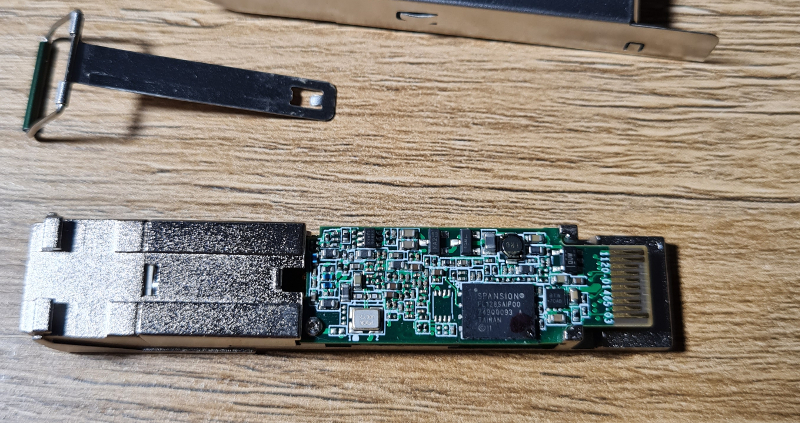

Ma olen mõned päevad fs.com GPON-ONU-34-20BI ONTiga elanud. Lühidalt dokumenteerides, siis tööle sain sedasi:
1. Varundasin fs.com GPON-ONU-34-20BI ONTist järgmised kalibreerimisega seotud infot sisaldavad failid:
/etc/config/goi_config
/etc/optic/goi_table_laser_ref.csv
/etc/optic/goi_table_laser_ref_base.csv
/etc/optic/goi_table_vapd_bd.csv
Ligi saab ONTile "ssh ONTUSER@192.168.1.10" kaudu. Vaikimisi parool on "7sp!lwUBz1".
2. Kasutasin rooditud Huawei MA5671A ONTi firmware doonorina:
root@SFP:~# cat /proc/mtd
dev:    size   erasesize  name
mtd0: 00040000 00010000 "uboot"
mtd1: 00080000 00010000 "uboot_env"
mtd2: 00740000 00010000 "linux"
mtd3: 006191cf 00010000 "rootfs"
mtd4: 00400000 00010000 "rootfs_data"
mtd5: 00800000 00010000 "image1"
root@SFP:~#
root@SFP:~# # 192.168.1.200 is a Linux router
root@SFP:~# cat /dev/mtd2 | nc 192.168.1.200 1234
root@SFP:~#
Laadisin mtd2 tõmmise siia(7de208cad1786386ba8b685d2a0840c0), aga samahästi näib töötavat mitmel pool netis leviv MA5671A firmware(3138d2dd06a32bb92bc63610fec6fcd6), millele on muuhulgas viidatud siin: https://hack-gpon.org/ont-huawei-ma5671a/#list-of-firmwares-and-files
Võrdlesin neid turvalisuse seisukohast põgusalt ja kui mitmete binaarfailide nagu /opt/lantiq/bin/gtop või /bin/busybox ainus erinevus on kompileerimise kuupäev ning kellaaeg, siis näiteks /lib/modules/3.10.49/mod_onu.ko või /opt/lantiq/bin/omcid(OMCI daemon) erinevad mainitud firmwaredes olulisel määral. Ka konfifailides ja skriptides on erinevusi. Alustades sisulistest nagu 3138d2dd06a32bb92bc63610fec6fcd6 puhul puuduv /etc/config/nmea fail või 7de208cad1786386ba8b685d2a0840c0 puuduv /etc/init.d/telnet skript ja lõpetades rea lõppu jäänud tühikutega näiteks /etc/mibs/data_1v_8q.ini failis. Eks igaüks saab ise soovi korral põhjalikumalt analüüsida.
3. Võtsin GPON-ONU-34-20BI ONTis kasutusele MA5671A firmware:
root@SFP:/home/ONTUSER# md5sum /tmp/mtd2.bin
7de208cad1786386ba8b685d2a0840c0  /tmp/mtd2.bin
root@SFP:/home/ONTUSER# mtd -e image1 write /tmp/mtd2.bin image1
Unlocking image1 ...
Erasing image1 ...
Writing from /tmp/mtd2.bin to image1 ...
root@SFP:/home/ONTUSER# fw_setenv committed_image 1
root@SFP:/home/ONTUSER# fw_setenv image1_is_valid 1
root@SFP:/home/ONTUSER# reboot
4. Kohendasin "sfp_a0_low_128" ja "sfp_a2_info" muutujate väärtused sobivaks:
Spoiler Spoiler Spoiler
"sfp_a2_info" sisaldab siin näidetes kasutatud GPON seerianumbrit HWTCa1b1c1d1. See tuleb siis loomulikult Telia poolt paigaldatud ONTi seerianumbriga asendada.
5. Asendasin MA5671A firmwares /etc/optic/goi_table_vapd_bd.csv faili fs.com GPON-ONU-34-20BI firmwarest varundatud /etc/optic/goi_table_vapd_bd.csv failiga.
7de208cad1786386ba8b685d2a0840c0 firmware korral püsis ühendus 05("onu ploamsg") seisus vaid heal juhul kümmekond sekundit. See lahenes kui asendada MA5671A firmware /etc/optic/goi_table_vapd_bd.csv fail algse firmware omaga ja ONT taaskäivitada. 3138d2dd06a32bb92bc63610fec6fcd6 firmware puhul ma seda probleemi ei täheldanud.
Sellisel viisil püsivara vahetamine on võimalik, sest fs.com GPON-ONU-34-20BI ning Huawei MA5671A on riistvara mõttes (peaaegu) identsed ja firmware suhtes sarnased. Lisasin ka paar fotot.
fs.com GPON-ONU-34-20BI:
Huawei MA5671A:

Huawei MA5671A
Huawei MA5671A

Keegi Telia XGS-PON lahendust ka SFP+ pulgaga proovinud on? Sain paar päeva tagasi uues kohas neti sisse ja sain seadmeks Adtran SDX631. FS.COMis on pulka myya 250 raha eest, et niisama katsetamiseks mu jaoks liiga kallis icon_smile.gif
tagasi üles
XeStAiSy
Aeg Maha 2a
liitunud: 12.12.2001
sõnum 23.03.2025 19:25:42 vasta tsitaadiga
SDX 630 miks mitte siis see.
_________________
Punktkeevitus patareidele/akudele. Akutrelli/laptopi/e-bike. PM
Kommentaarid: 12 loe/lisa Kasutajad arvavad:  :: 0 :: 0 :: 11
tagasi üles
eents
HV vaatleja
eents
liitunud: 18.12.2003
sõnum 05.04.2025 14:46:33 vasta tsitaadiga
Tellisin aliexpressist 150se pulga. Eks kui aprillis kätte saan, siis annan teada kas ja kuidas töötab.
EDIT:
Sain oma pulga kätte. Muutsin ainult seriali ära ja XGS-PON yhendus hakkas tööle icon_smile.gif
PON PLOAM Status : O5.1, Associated state
tagasi üles

Mina ostsin selle(koos 8311 fw'ga, kuigi ise oleks saanud selle hiljem ka peale panna) https://www.aliexpress.com/item/1005007856556526.html
Hiljem leidsin vist yhe pulga veel mis vist ka töötaks. Kes julgeb proovida, siis andku minna icon_smile.gif https://www.alibaba.com/product-detail/Yunvo-10G-1270-1577nm-SC-APC_1601269313920.html
Sellele tuleks siis peale lasta veel firmware https://github.com/djGrrr/8311-was-110-firmware-builder
EDIT:
Ei tea kas miskit Telia muutis või miski muu kala aga enam mul sfp+ pulgaga internet ei tööta(XGS-PON). DHCP'ga ruuter IP'd kätte enam ei saa aga pulga enda peal on "PON PLOAM Status : O5.1, Associated state" ehk kõik peaks nagu OK olema.
tagasi üles
